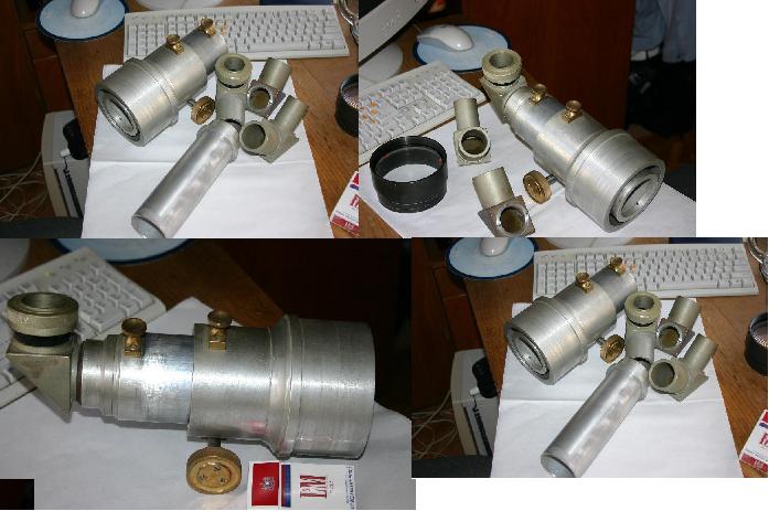

Este vorba de un focuser "Home made" facut din aluminiu turnat si executat de mine la strung.
Este destul de mare _vezii pozele 'Optika_2"_ in comparatie cu cele sint obisnuitii amatorii. Initial a fost pornit pentru un refractor avind obiectiv 100 / 1000 cu diferite oculare _ f ' = 4 - 50 mm_. Are tubulatura gata facut dar inca nu am avut timp sa termin _poate cind merg la pensie.
Am postat citeva poze cu elemente optice recuperate in format Zip in care sint multe lucruri frumoase.

Focuser.
 Marime fisier:  48.71 kb
 Vizualizat:  de 16100 ori
Strungul pe care a fost executat focuserul.
 Marime fisier:  130.22 kb
 Vizualizat:  de 16061 ori
Focuser_mix
 Marime fisier:  52.91 kb
 Vizualizat:  de 16011 ori

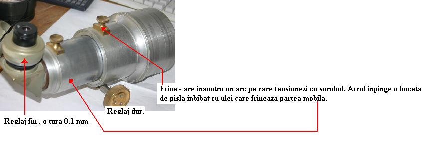

Super focuserul, dar cum sa aplica tensiune pe tubul portocular?
Numai bine!
Ce tensiunii?
Catalin Paduraru
Data inscrierii: 08 Mai 2006
Mesaje: 2304
MesajTrimis: 06 Iul 2006 18:50 Download mesaj
Pai daca vrem sa mearga mai greu focuserul cum facem asta? Adica sa se invarta mai greu axul la rasucire. Eu la al meu i-am pus doua suruburi care imping axul spre tub pentru un control al calitatii miscarii. Cand vreau sa se miste mai greu insurbez suruburile, cand vreau sa mearga mai lin le dezsurubez.

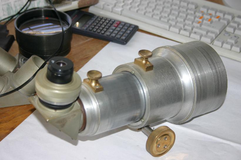

Pentru dl. "sarpe". Uita te si la celelalte poze.
Focuser.
 Marime fisier:  27.61 kb
 Vizualizat:  de 15994 ori
Catalin Paduraru
Mesaje: 2304
MesajTrimis: 06 Iul 2006 20:17 Download mesaj
Perfect, acum am inteles totul. Am crezut ca suruburile alea sunt de fapt niste suporti.

alxconu a scris - Daca era crayford
De ce este "crayfordul" special??
MesajTrimis: 07 Iul 2006 08:51 Download mesaj
Alex: Ai dreptate din pacate. Si eu stiu vreo cateva instrumente bune care stau degeaba in tara asta (la vreo cateva licee si cluburi) dar ce sa-i faci asa-i braul "cine are nu vrea sau nu poate sau nu stie si cine-ar vrea si-ar sti si-ar putea nu are..." Si-uite-asa se chinuie unii cu ce au.
Tamas: Daca (sa zicem) partea optica a unui telescop s-a rezolvat, inseamna ca mai ramane partea mecanica. Un telescop cu o optica buna a carui portocular (sa nu mai zicem focuser ca se supara dl Pruteanu Smile ) permite ocularului sa se zgaltaie sau si mai rau eventual sa cada strica o buna parte din eficienta observatiei. Ocularele tip Crayford rezolva aceasta problema elegant.

tamasflex a scris:
Fiindca in primul rand tensiunea axului pe tub este reglabila. In al doilea rand orice focuser cu cremaliera are tendinta in timp ca atunci cand misti axul chiar cu un mm ca tubul portocular sa nu se miste, adica sa exista un joc intre cremaliera si roata zimtata. Si in al treilea fiindca toata cursa tubului portocular este lina de la cap la coada. Per ansamblu este o scula foarte buna si de calitate.

Mersi domnilor pentru informatii. Am invatat si eu ceva Wink , dar ramin la sistemul cremariela. Dupa cum vedetii si in poze in afara de cremariela mai exista un reglaj fin fara joc mecanic. Cremariela folosc in cazul in care scimb in port ocular lentilele_barlow etc. Avind din recuperarii diferite elemente mecanice , pentru mine era mai simplu sa le folosesc. Si la sistemele de cremariela exista modalitatii de lucra fara joc mecanic.
