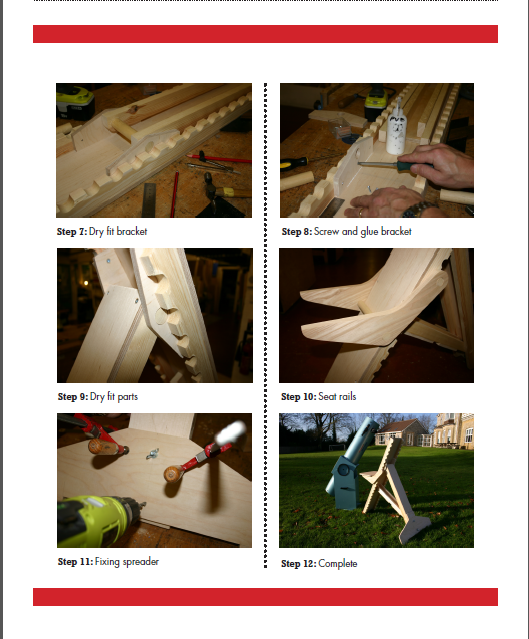

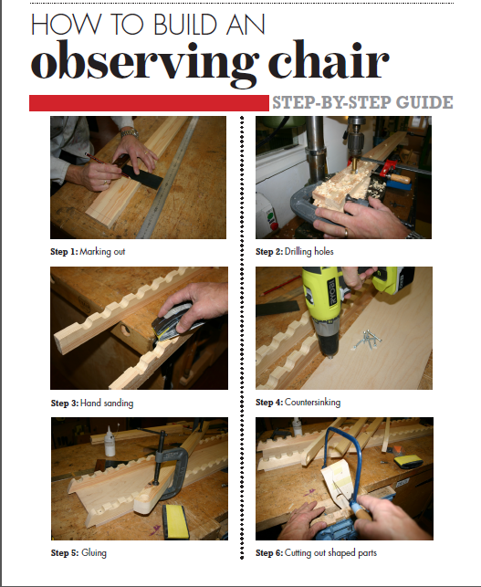

Salut,
Am sa va prezint planurile unui scaun reglabil pentru astronomie. Desenele au aparut intr-o revista de astronomie la care sunt abonat si fiindca mi s-au parut foarte interesante, am zis sa le impartasesc cu voi aici.
Necesarul de cunostiinte si de materiale este minim si totul poate fi facut usor. Este deosebit de util pentru cei care au in special newtoniene, stiut fiind ca datorita pozitiei ocularului la gura tubului, deseori suntem pusi in situatia de a ne catara pe ceva pentru a face observatii la acest tip de instrumente. Ca sa nu mai spun ca daca vrem sa petrecem mai multa vreme la ocular in pozitii dificile, acest lucru devine chiar o provocare.
Pozele reprezinta cateva instructiuni vizuale despre prelucrare si asamblare iar pdf-urile sunt schitele partilor componente, cu toate detaliile.
Spor la construit !

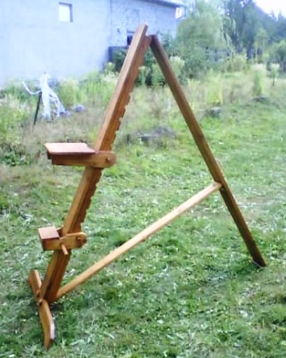

Salut,
vara trecuta am facut si eu un scaun foarte asemanator. Constructia a durat cca 2 saptamani lucrand numai 2 ore pe zi. Este foarte util, mai ales daca ai un dobsonian cu focala lunga.
 Marime fisier:  66.5 kb
 Vizualizat:  de 2426 ori
telescop dobsonian 12", f/5.8, sistem anti roua automat, red dot finder, scaun de observatie reglabil, toate homemade

Inca odata trebuie sa te felicit, este super scaunul tau. Sunt curios cu e o sa ne mai incanti in viitor.
Bravo!
