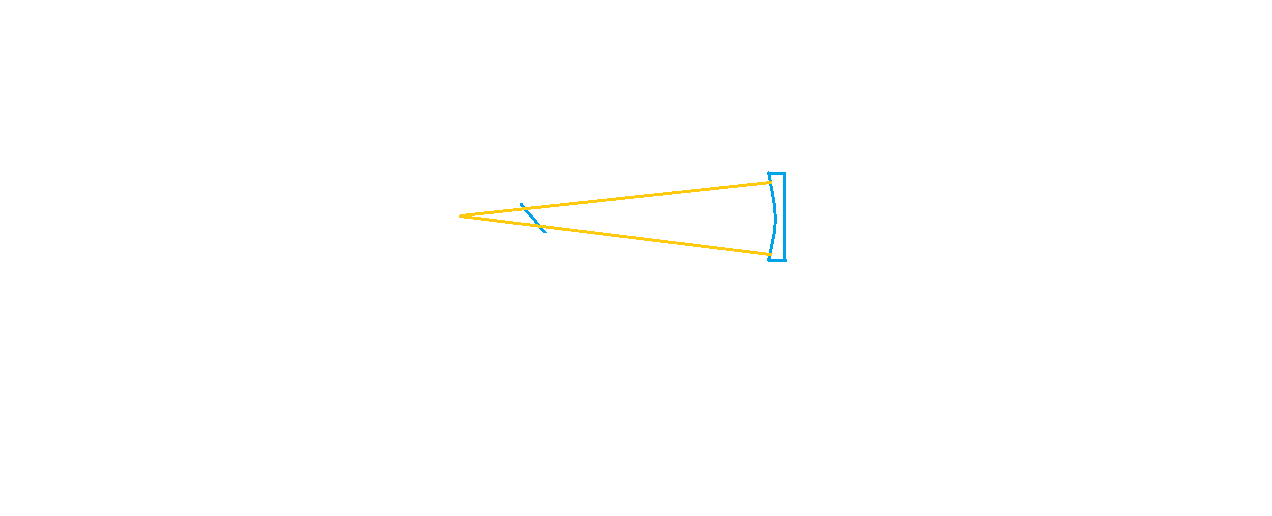

Am si eu o nelamurire.Daca voi construi un newtonian de 150mm diametru si ratia focala f/8 distanta focala este de 1200mm.Deci daca voi pune centrul oglinzii secundare la 1200mm de centrul oglinzii primare nu voi obtine imaginea,nu?eu stiu ca pentru a avea o imagine oglinda secundara trebuie pusa ceva ma aproape de oglinda primara , inaintea punctului focal.intrebarea e cum calculez la ce distanta mai inainte de punctul focal trebuie pusa oglinda secundara pentru a nu face un focuser cu o cursa foarte mare de focalizare.Si cum aflu distanta razei de lumina din centrul oglinzii secundare pana pe ocular.

Depinde cat vrei sa ai backfocus, camp iluminat si obstructie.
Planul (nu doar punctul) focal al ocularului trebuie sa coincida cu cel al telescopului.
Adica nu prea ai cum sa pui oglinda secundara in planul focal daca vrei sa mai si obtii ceva.

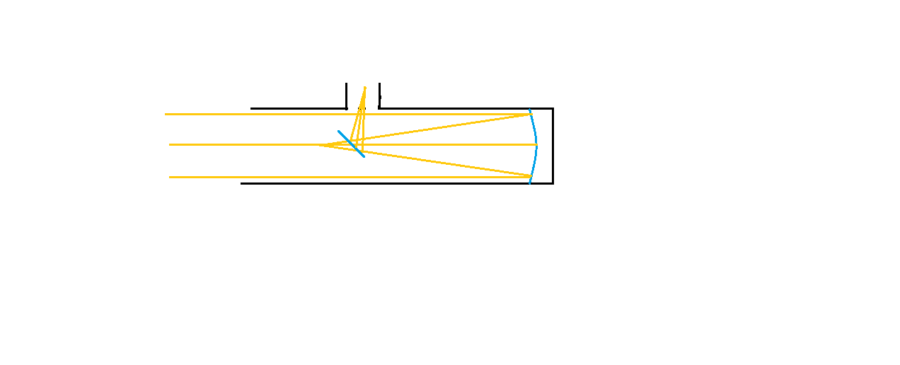

adica sa inteleg ca oglinda secundara trebuie pusa in asa fel incat ,,acel punct focal'' creat de oglinda primara sa aiba un diametru putin mai mic decat oglinda secundara?asta as putea afla montant totul pe o scandura pun o sursa puternica de lumina in fata oglinzii iar pe oglinda secundara pun cv negru ca sa se poata vedea fasciculele de lumina.

In principiu da, insa e mai greu de masurat. Mai bine spune ce marime are axa mica a secundarei, si iti spun cam cum e. Si ce varianta din cele de mai sus alegi.

Ca sa ai o iluminare mai buna iti trebuie o secundara de 38mm. Asta in conditiile in care folosesti un tub de 180mm diametru interior, cu perete de 3mm, si un focuser cu inaltimea minima de 70mm, care e in general intalnita la focusere de newton. Iar distanta de la primara la centrul secundarei e de 1025mm.
