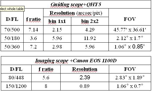

@Gabi
La ghidaj folosesc PHD. Despre bin 2x2 nu prea este recomandat in ghidaj(Craig Stark intr-un articol-cred ca pe CloudyNights). Creste intr-adevar sensibilitatea dar scazand rezolutia este detectata mai greu miscarea stelei de ghidaj. Poate daca luneta de ghidaj are focala lunga sau daca este folosit un OAG. Dar folosind un barlow 2x si camera bin 2x2 nu cumva este echivalent cu setup-ul original(fara barlow si fara bin)?
@psemil
OK. Am sa mai testez ghidarea newton-ului cu finder(+/- barlow). Pentru ED80(luneta de baza) nu este nevoie de barlow. Oricum am doua lunete de 50mm adaptate pentru ghidaj+suporti cu inele;
-un finder TS scurtat+adaptor T2(+adaptor T2-1 1/4")
-o luneta TS la f/4(scurtata) cu obiectiv fix si cu focuser helicoidal(i-am facut un dispozitiv de blocare a pozitiei)

@Gabi
Am sintetizat in tabele comparatia intre diferite setup-uri. In "imaging" este o regula(departe de a fi generala tinand cont de multitudinea de factori implicati) pentru optimal sampling de 2-3 arcsec/pixel. In "guiding" nu stiu daca mai este valabila tinand cont ca se poate ghida la nivel de subpixel. Oricum nu se poate mari prea mult raportul rezolutiei intre setup-ul "imaging" si cel de "guiding".
Comparand in tabel valorile sistemelor 50/360 vs.70/500, acestea sunt destul de apropiate. FOV-ul este ceva mai mic la al doilea. Insa LGP(light gathering power) este de 1,96 ori mai mare la obiectivul de 70mm. Deci mai multe stele vizibile.
