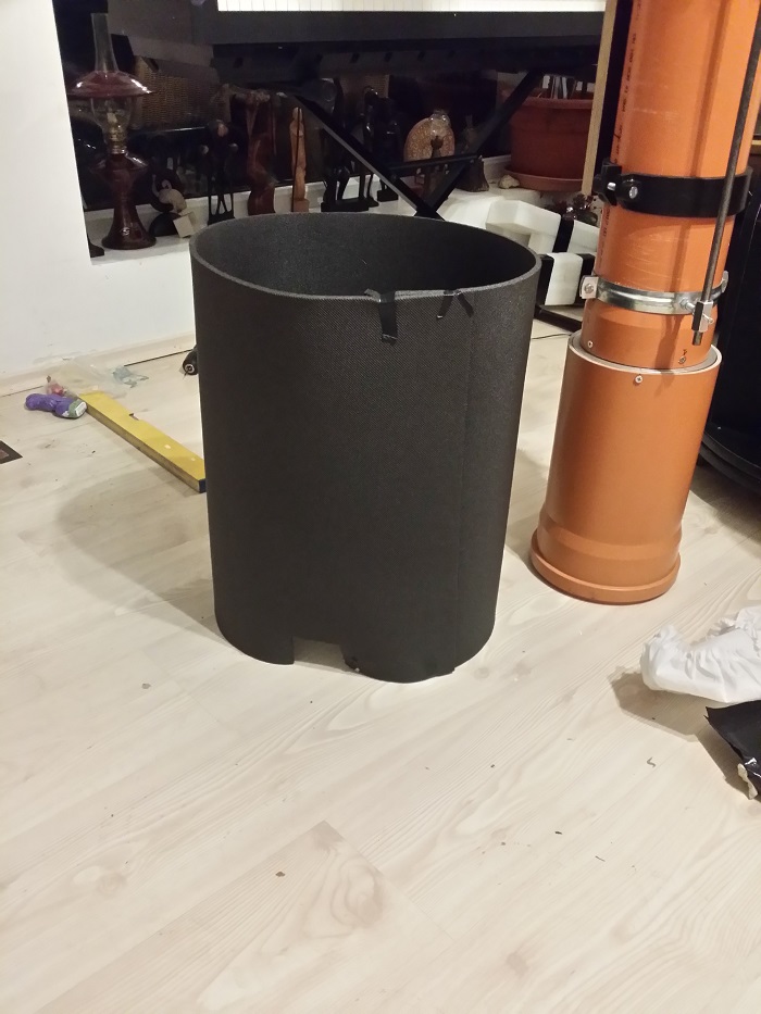

Sunt multe imbunatatiri pe care le poti face si care iti vor schimba sensibil in bine instrumentul."Si nu vorbesc din teorie,fac asta de cel putin 15 ani,Sa o luam pe rind:
1.Acoperire interna cu velur.Nu mai e nevoie sa comentez despre avantaje,gasesti singur pe net;Mai jos o poza a unui dob de-al meu;asa arata lumina reflectata inainte si dupa velur.

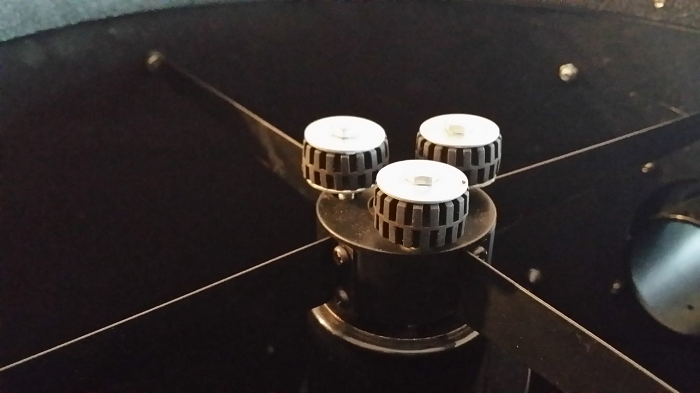

4.Suruburi modificate pt colimarea secundarei;scapi de emotia umblatului cu cheia deasupra oglinzii mari;eu le-am facut din piese de Lego(roti de la masinute) si suruburi de 4.Vezi poza

Am folosit velur de felul asta:
https://aa-design-interior.ro/magazin/auto...f2EALw_wcB
Taiat bucati cu 1-2 cm mai lungi decit tubul,cu grija,sa avem unghi drept la capete.Luam o bucata,dam jos protectia adezivului,o facem ca un ca un burlan cu adezivul in exterior si o introducem in tub.Se aliniaza cu grija sa fie marginea velurului(pe lungime) perpendiculara pe baza tubului si se lipeste incepind de la un capat .Se preseaza atent cu mina,eliminind bulele de aer de sub velur.Bucata urmatoare se pune suprapusa cam 1cm peste marginea primei.Se pot folosi si miinile indeminatice ale sotiei/prietenei.E mai simplu decit pare.
