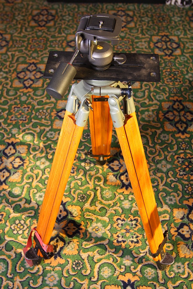

Am eu unul de teodolit care e capabil sa tina mult mai mult decat 5-6 kg. Din pacate are distanta dintre elementele piciorului de aproximativ 42mm, poate mai mult. E un model cu varfuri metalice ca niste cazmale, se poate infige in pamant pentru stabilitate.

O poza cu el, insa este fara capul foto si placa.
