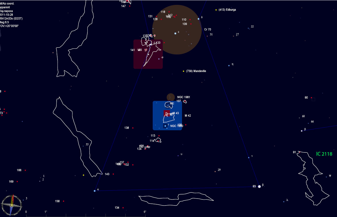

a, telescopul acesta schimba putin datele, am avut si eu un asemenea tub optic.
atasez o imagine din CdC, unde ai si un compas Wink Voi incerca si eu cu newtonul de 200mm sa confirm observatia.
