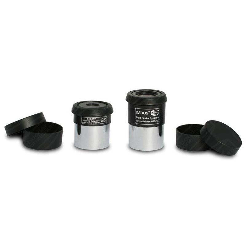

cel mai mare ? adica ? Confused am doua ca acestea
http://nimax-img.de/Produktbilder/zoom/152...--20mm.jpg
si una e de 20mm si una de 8mm. Dar cum le conectez una-ntralta cu Barlow ? Sad Si mai am o chestie destul de lunga... vro 10 cm max. pe care scrie Erecting Eyepiece 1.5x Question

20 mm , dupa erecting piece...
Barlow si 8 mm.. lasa-le pe alta data..
oricum, s-a dus luna...
