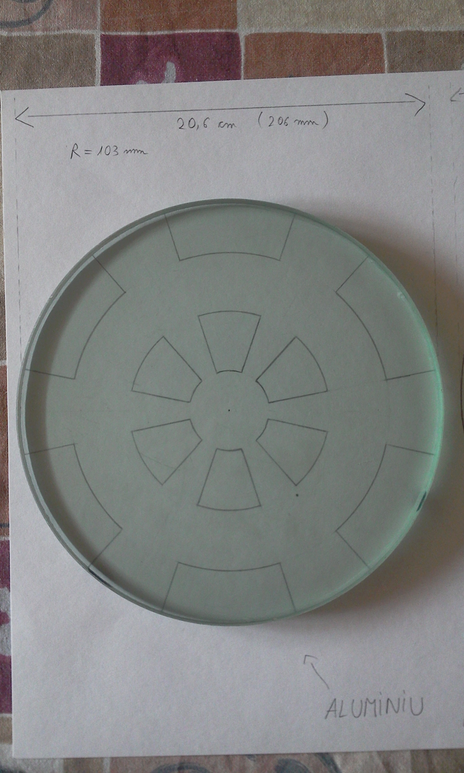

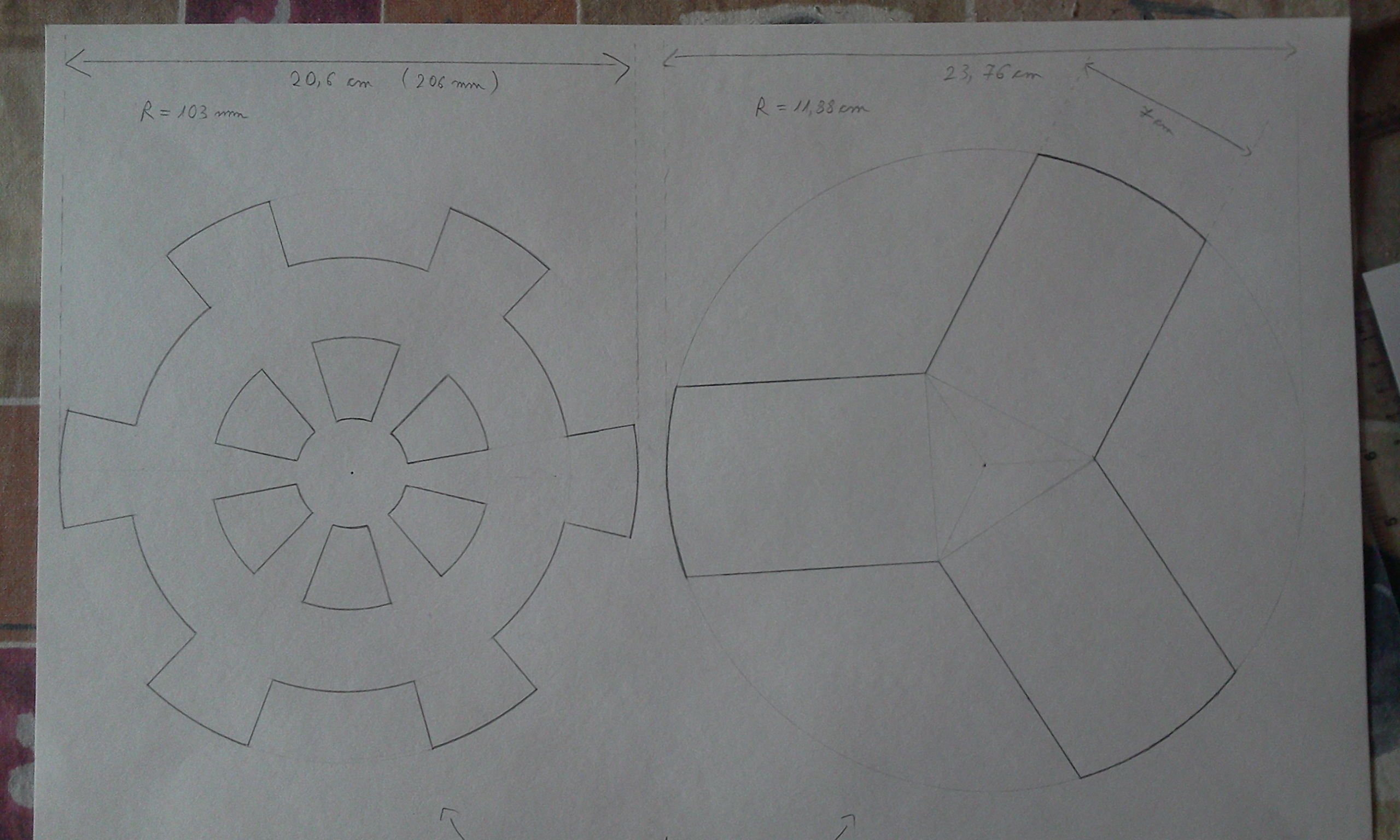

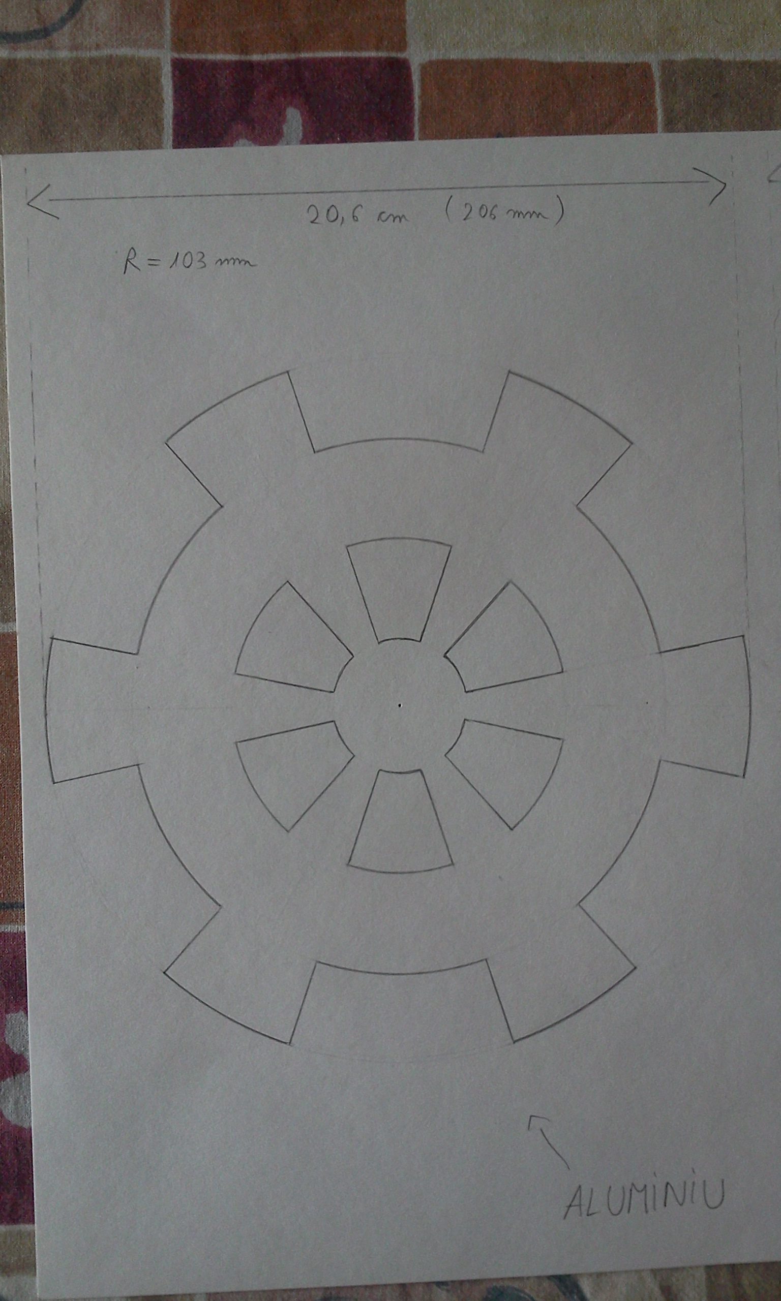

Va salut pe ziua de astazi. Smile
Am aici un viitor barilet, care dupa aproape 6 ore de masurat, retusat, iar masurat a iesit ceva ce imi place.
Cateva poze cu schitele bariletului chiar mai jos
Ce parere aveti? Aceste masuratori sunt pentru un tub pvc cu diametru 250mm(grosime perete 6,2mm) si pentru o oglinda de 203mm diametru. Clemela o sa ma gandesc mai tarziu la ele cum sa fie.
Marea mea intrebare este daca se poate face la comanda din aluminiu partea pe care sta oglinda? Question
Adica aceea mai mica....

Ce ai tu acolo se face dintr-o placa de duraluminiu, ori pe freza cu CN (sau cu un frezor bun) sau decupezi batraneste din ea, cu pila, cu fierastraul si cu o bormasina. Personal iti recomand a doua varianta, ai sa capeti multa experienta facand singur acea piesa si ai sa inveti foarte multe despre prelucrarile mecanice. Singura problema e sa gasesti o placa de dural destul de groasa la dimensiunea aia (probabil ca va fi si destul de scumpa).
Mergi printr-un talcioc sambata sau duminica si daca ai bafta, poate gasesti ceva potrivit cu un pret mic.
Spor la treaba!

Ai drepate Jimao, pe de alta parte aluminiul este usor de prelucrat. Aleg varianta homemade. Voi cumpara cred, o placa de aluminiu de la http://www.color-metal.ro/pid8/ .
Ce grosime imi recomanzi sa cer?

Cred ca 8-10 mm sunt de ajuns.

Am arătat pe topic cum am tăiat placa: am confecționat un dispozitiv ca să tai rotund, apoi am dat găuri de 8mm ca să intre pânza de la pendular și am decupat tripoda din placa de bază apoi celelalte găuri de ușurare. Am finisat cu pila apoi toate găurile pentru aspect. Tripoda am găurit-o pe strung pentru că eu am un cassegrain și am făcut locaș pentru bucșa tubului de perforație. E de muncă. Eu am folosit placă de 12mm dar la un newtonian e prea groasă, poți folosi de 8-10mm.

Cred ca o placa de genul ala se poate taia si cu laser fara probleme, cata vreme poti pune la punct un fisier DWG cu planul.

Ca să fac economie de material am decupat tripodul din placa de bază, o idee simplă pe care o poți aplica și tu. Înainte de a cumpăra placă de aluminiu încearcă cu o bucată de placaj gros sau 2-3 foi de placaj de 4mm lipite cu aracet. Lemnul este ușor de prelucrat și dacă îl impregnezi bine bine cu lac îl poți folosi la telescop fără probleme. Până îți faci mâna eu zic că traforajul e de bază.
Și eu am decupat întâi din placaj de 12mm un model ca să probez sistemul de colimare cu șuruburi diferențiale. Dar nu e nevoie de complicații la un newtonian ca al tău, există o sintagmă "KISS" = keep it stupid simple.

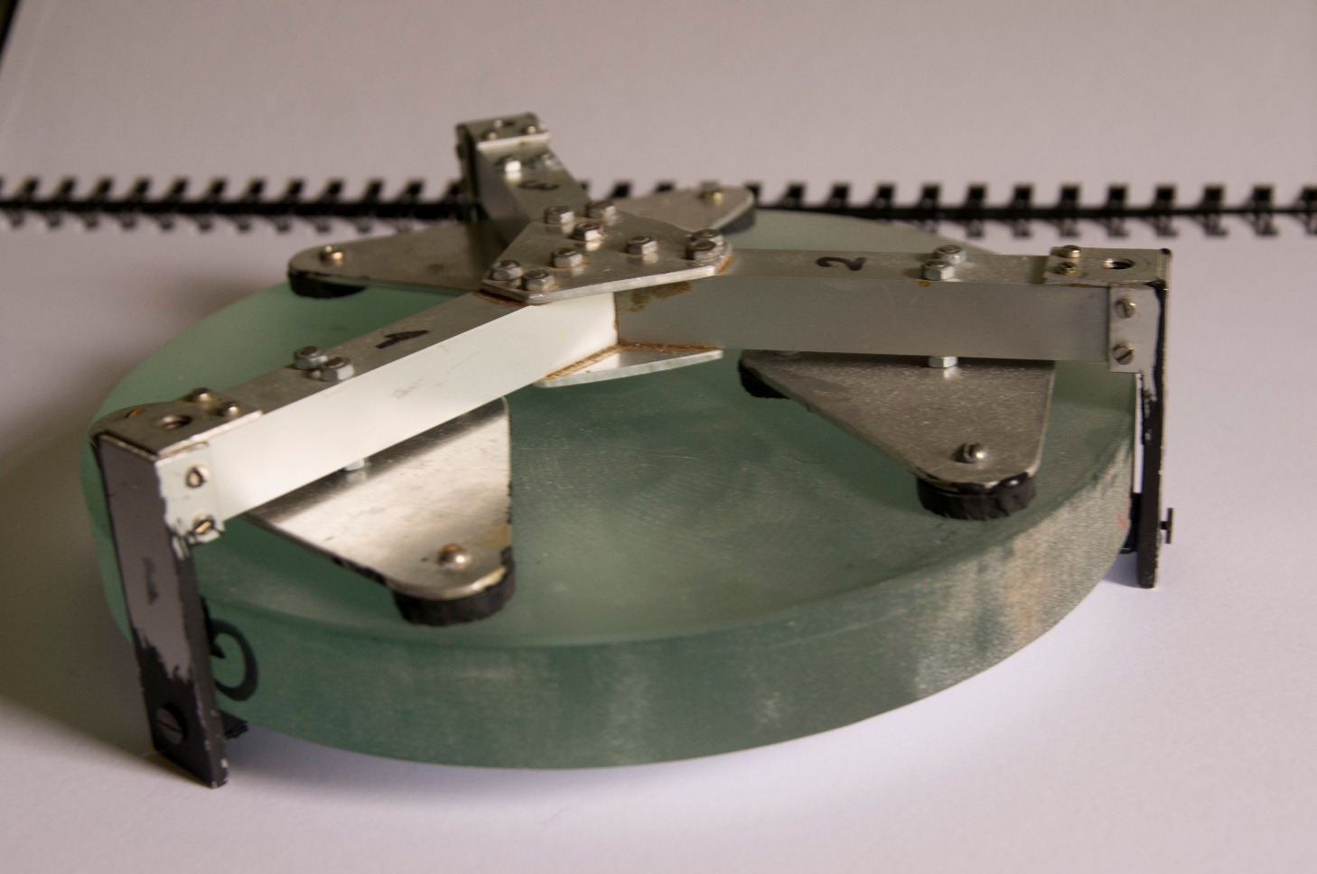

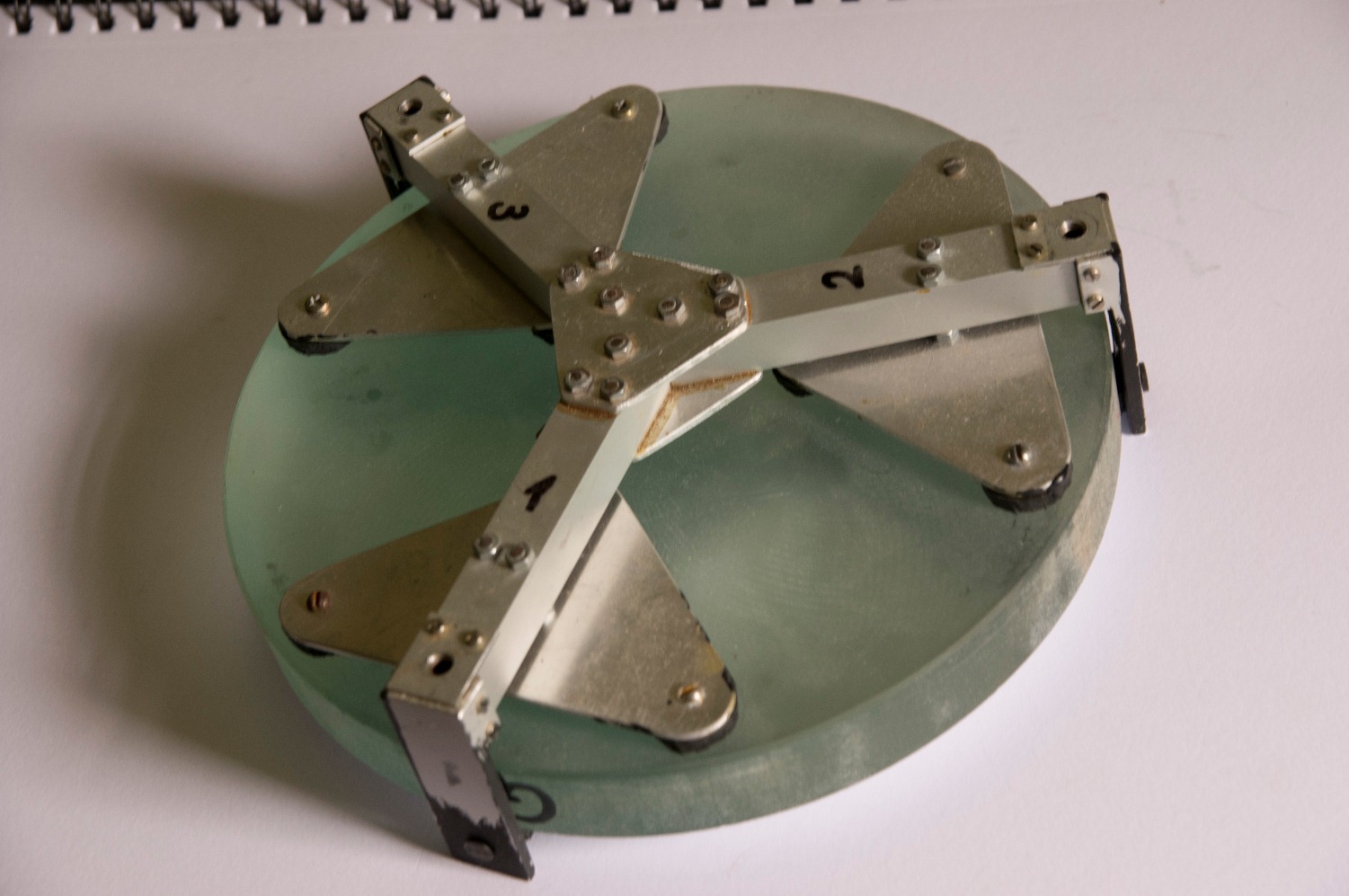

Eu sunt adeptul unor solutii mai usoare, atat din punctul de vedere al greutatii, cat si al procurarii materialelor si al prelucrarii lor.
In fotografiile de mai jos este bariletul construit de mine in 2006, pentru oglinda de 203mm, F5, din sticla float, cu grosimea la margine de 27mm, deci destul de grea, 1,9kg.
A functionat bine pana in toamna trecuta, cand m-am gandit sa fac un corp nou pentru telescop, si sa upgradez si oglinda, ( si aici trebuie sa spun ca m-am gandit si m-am razgandit de 10 ori, plictisindu-l cu mesaje pe Tavi Stanescu ).
E construita din profil patrat de aluminiu cu latura de 15mm, de la Practiker, si din bucatele de profile in L si U, si din placi de 2mm. Aluminiul a fost intai lipit cu epoxi si apoi securizat cu suruburi.
PS. In pofida aparentelor, flotoarele, adica cele trei placi pe care este asezata oglinda nu sunt prinse fix, ci se pot inclina cu cateva grade in orice directie, si astfel oglinda se aseaza natural pe toate cele 9 puncte de sprijin.

Wow Surprised . Multumesc Dragos.
Arata bine bariletul. Este mai usor de confectionat decat ceea ce vreau eu sa fac. Practic, mie mai imi trebuie doar profilul patrat de aluminiu, placutele si restul pieselor de aluminiu mi le pot face dintr-o tabla mare de aluminiu care o am la tara, o slefuiesc si o sa iasa super Wink
Multumesc

E bine daca ai o bucata de tabla, dar pentru colturi e mai bine sa iei profil L. Este mai solid decat o tabla indoita cu aceeasi grosime. Mult mai solid.
Si daca vrei soliditate mai mare, desi nu cred ca e nevoie, poti sa iei patrat de 20mm.

La o oglindă groasă sunt suficiente 3 puncte de așezare. Nici newtonienele comerciale nu au 6 puncte. Eu am calculat cu programul PLOP și a reieșit că oglinda e prea subțire pentru 3 puncte, din acest motiv am avut nevoie de 6. PLOP mi-a determinat exact și pozițiile și lungimea brațelor. Se poate descărca de aici:
http://www.davidlewistoronto.com/plop/
sau, mai simplu, poți lua dintr-un tabel valorile gata calculate dacă oglinda ta se încadrează în dimensiunile obișnuite. Laurențiu Alimpie are celula cu așezare pe 3 puncte și tot din profile pătrate este construit. Îți trebuie un bomfaier, o pilă și o mașină de găurit cu un set de burghie. La Obor găsești și materiale undeva în spate, din câte am auzit.

pe 3 puncte o pun si eu sa stea. Pe schita am facut din 6 ca din 3 sa prind suruburile de reglaj. O sa ma duc la baumax sa vad ce profile de aluminiu patrate gasesc.

Evident se pot folosi 3 sau 6 puncte de sustinere a oglinzii. Iar solutia cu 6 puncte are unele avantaje la simplitatea constructiei fata de cea folosita de mine.
Cat despre programul PLOP, nu stiu de ce, dar pana nu o sa vad niste interferograme reale, pe oglinzi reale asezate pe diverse forme ale flotoarelor, nu simulari pe computer pentru deformari, nu o sa am incredere in el. Evident, e doar parerea mea.
