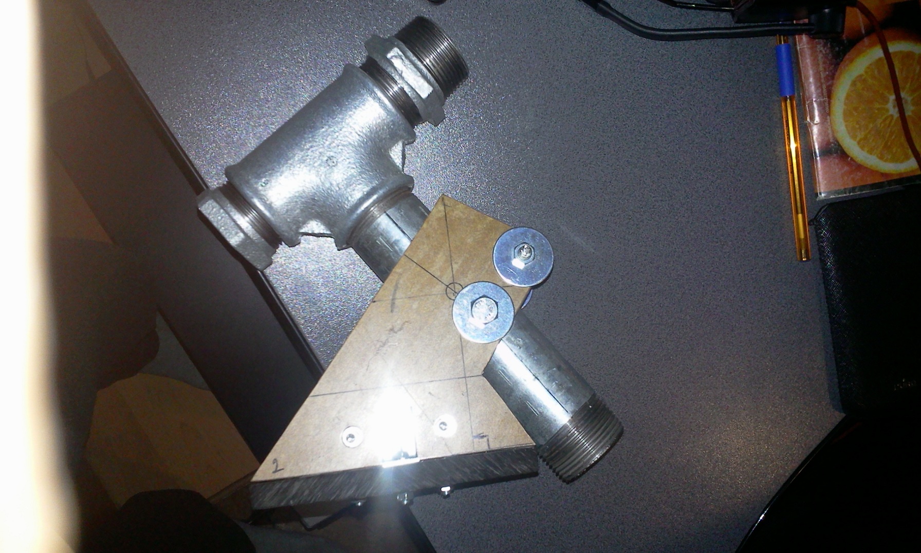

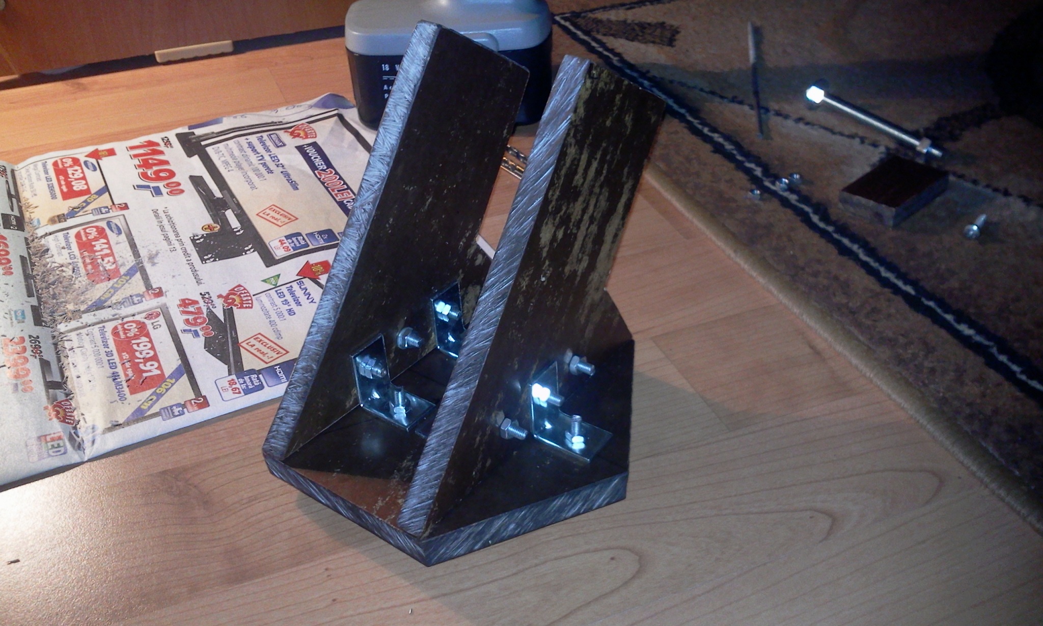

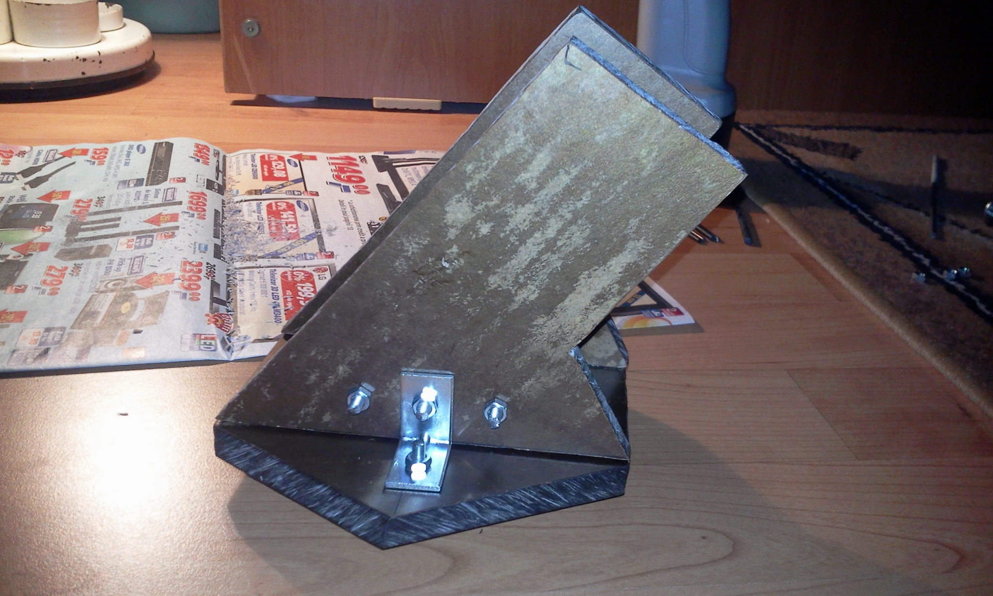

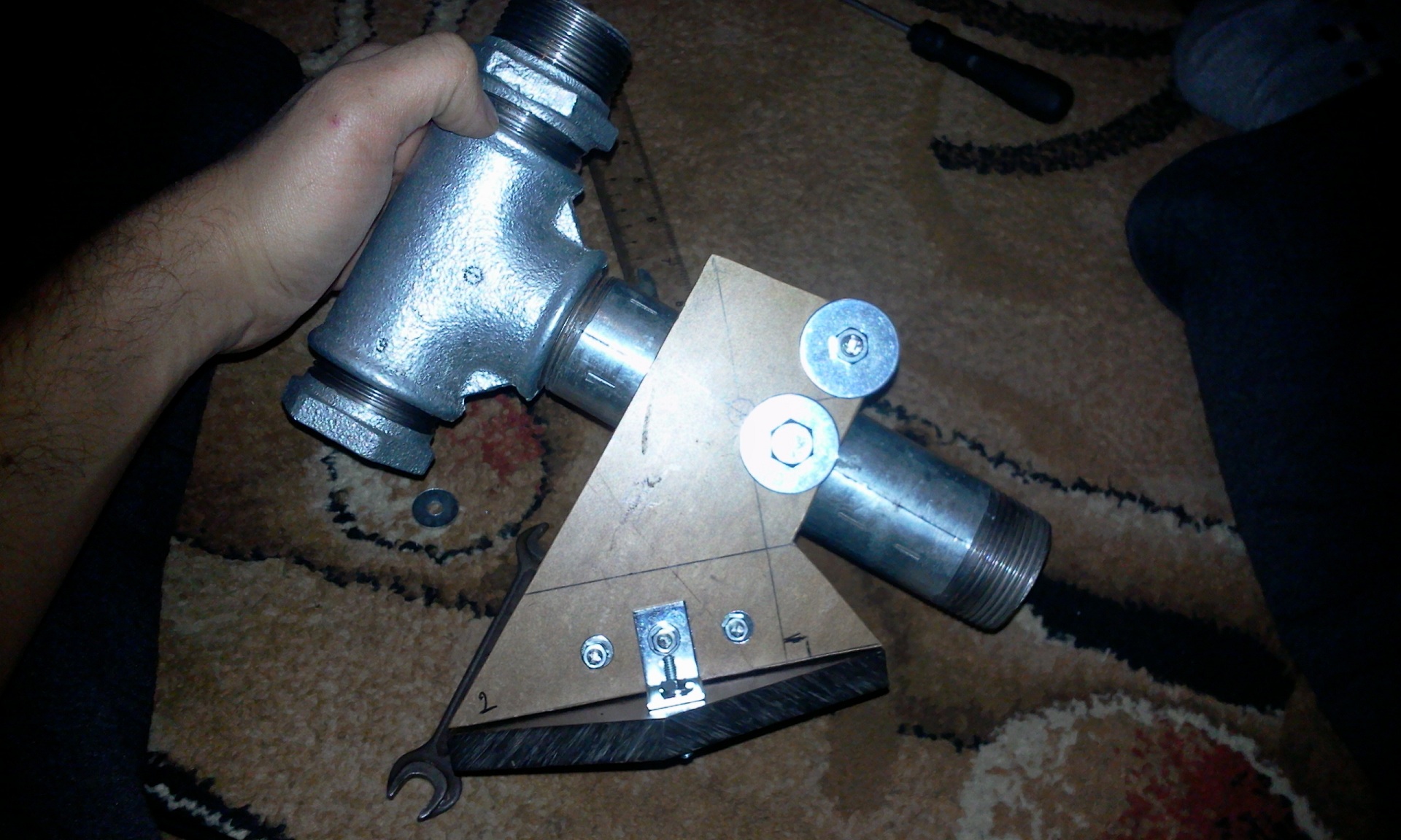

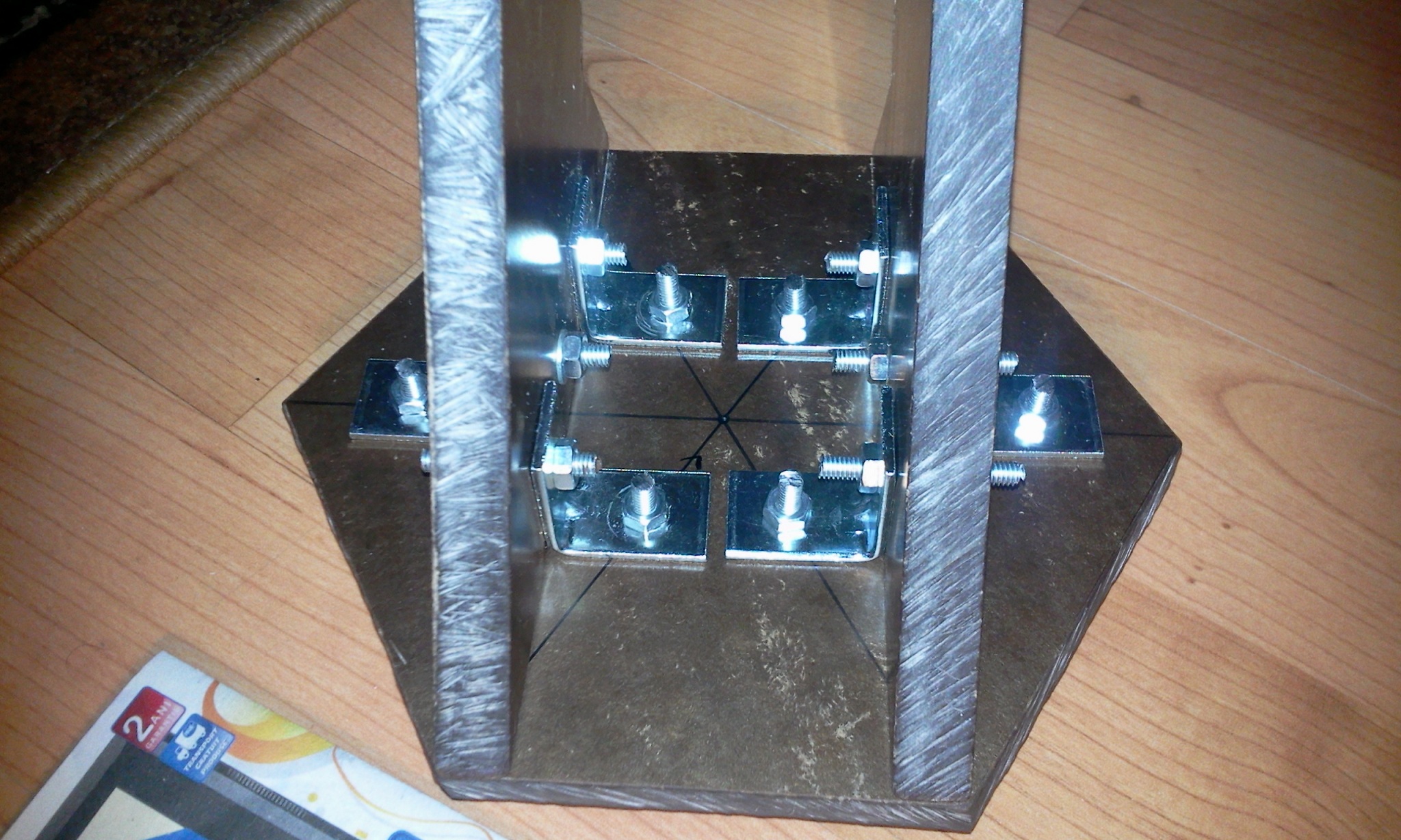

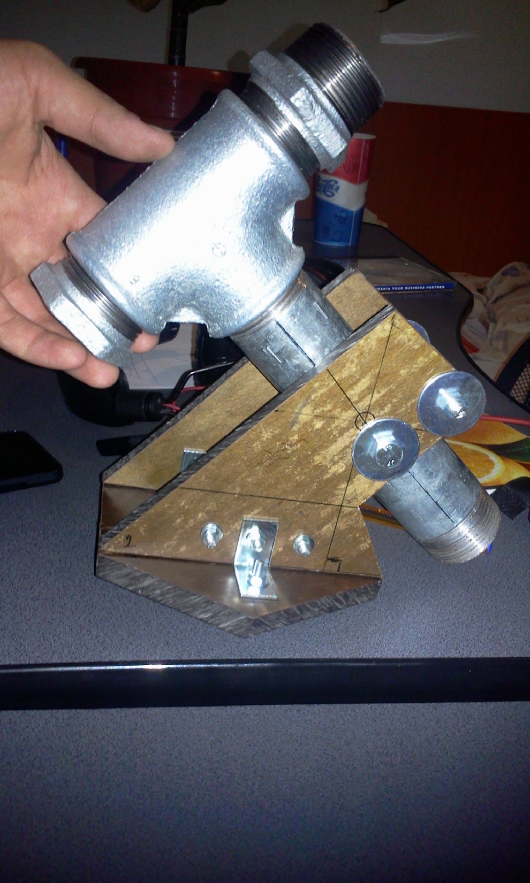

Va salut. Smile
Nu am mai postat si eu ceva de mult timp. Dar revin in forta Mr. Green .
Montura mea ecuatoriala este 70-80% gata. Asa cum am spus in topicul "As vrea sa imi fac o ecuatoriala..." am folosit textolit gros de 10mm si fitinguri zincate de 11/4.
Vreau sa va spun ca fiecare gaura am dat-o de la cel mai mic spiral pana la cel de care aveam nevoie(am vreo 11 spirale-cred ca toate marimile) cea mai mare gaura a fost de aproximativ 8-10mm diametru.
Textolitul am taiat la el o ceva timp(cateva ore bune), dar a iesit asa cum am vrut.
Nici nu ma asteptam sa iasa totul asa bine, pana acum.
Si este foarte solida Surprised , mai ales ca are vreo 2-3 kg si inca nu este gata.
Iata cateva poze:

Bravo! Spor pe mai departe!
Plăcile de textolit sunt grele, cred că puteai face partea asta ceva mai mică, cam la jumătate din ce se vede. Tu ai luat dimensiunile dela o montură mult mai mare. Sau poate ai în plan un upgrade? Smile

Arata bine, dar am doua sugestii.
In locul coltarelor externe, as face tot din textolit, niste pene, gen contraforti, cu baza in unghiurile hexagonului, si cat merge pe inaltime, ca sa ai o mai mare stabilitate.
A doua, cred ca am mai spus-o de cateva ori. Textolitul are in compoenta fibre de bunbac, asa ca taieturile si eventualele gauri, filetate sau nu, e bine sa le intaresti, dand peste ele cu un pic de aracet bine diluat in apa. In felul asta, nu o sa traga umezeala, iar rezistenta pe taieturi, si in special filete, va fi foarte mare.
Mesaje: 9936
MesajTrimis: 30 Noi 2012 11:21 Download mesaj
Sunt de acord cu sugestia lui Dragoș, poți folosi triunghiurile rămase dela decupare.
Ca să ai precizie mare la găurire faci întâi o gaură filetată și perechea ei, fixezi plăcile strâns și apoi dai următoarea gaură cu un spiral pentru filet, apoi filetezi și în cealaltă placă o lărgești la diametrul șurubului.
Dragoș, ce-i ăla "bunbac"? Very Happy
N-am știut că textolitul poate trage umezeală.

MesajTrimis: 30 Noi 2012 11:40 Download mesaj
Dl. Erwin, da, pe viitor vreau sa ii adaug rulmenti la montura aceasta. Am 2 rulmenti conici, dar ca sa ii pun acum necesita cheltuieli si mi-am zis ca merge si asa pana ii voi putea pune rulmentii.
Pe aceasta montura vreau sa pun si newtonianul de 203mm Smile , de aceea am tinut la marime si sa fie cat mai solida.
Dragos, ideea ta imi place, cred ca o voi pune in aplicare, dar asta, dupa ce montez placuta de textolit in care sa vina surubul de reglare a altitudinii.
Cam atat deocamdata. Smile

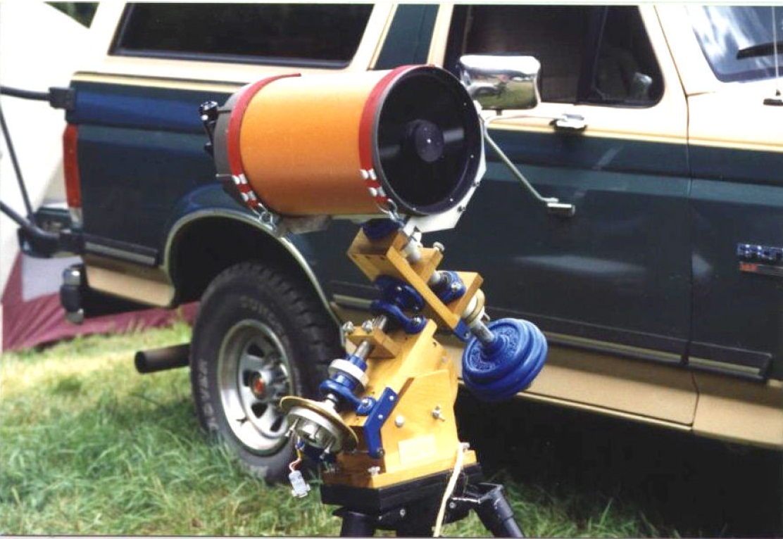

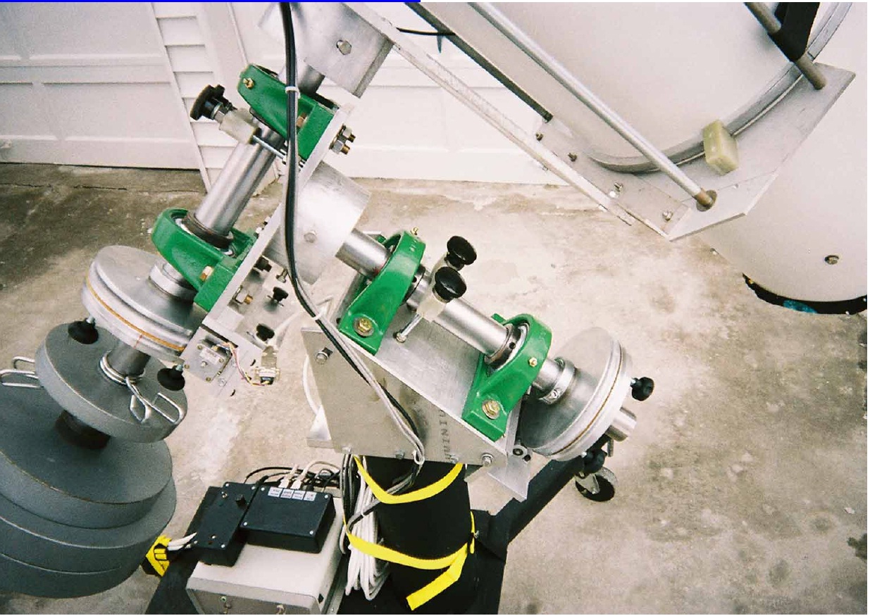

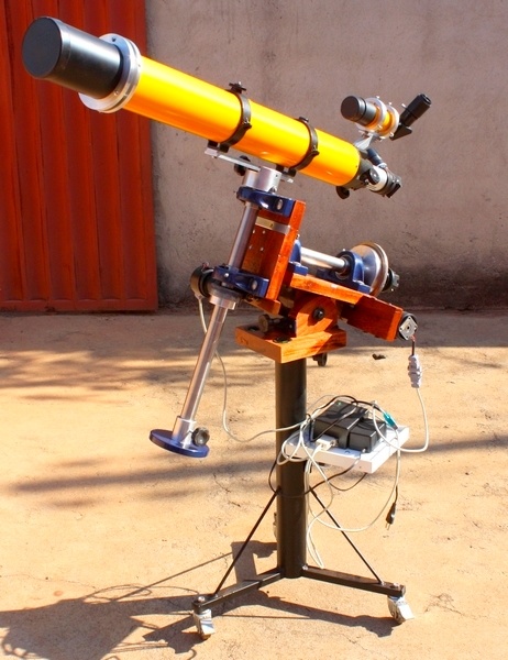

Dupa ce am vazut avantajele unei monturi ecuatoriale (am inclinat-o pe cea din fitinguri pe care o aveam la 45 de grade) vreau sa-mi fac si eu una, dar cu rulmenti, in genul celor de mai jos
Incepe sa-mi placa lemnul Very Happy
Mai pun 3 imagini poate mai furi vreo idee

alex1209
Data inscrierii: 03 Feb 2012
Mesaje: 617
MesajTrimis: 30 Noi 2012 15:54 Download mesaj
Pai idei din pozele astea ar fi sa ma apuc de alta montura Laughing .
Totul este pe baza de lemn si rulmenti. Smile . Iar spatiul de depozitare al meu pentru o montura daia este mic.
Multumesc pentru poze. Sincer, deja ma gandesc la urmatoarea montura Very Happy .(urmatoarea montura homemade)
Ca urmatoarea as vrea sa fie un eq5 cumparata.
