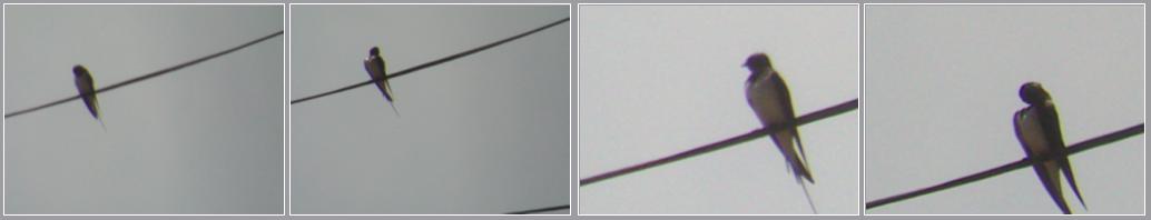

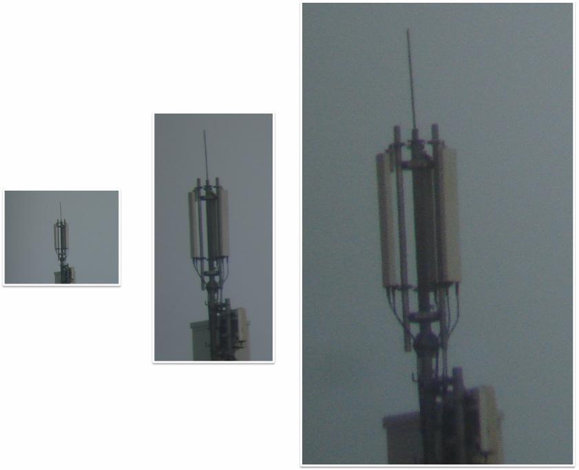

@ Erwin. Ma bucur ca ai punctat. Banuiam eu ca se poate schimba numai la C70.
Deci sa merg asa deocamdata si mai tirziu sa vad ca mi-ar trebui.Ok, multumesc.
Am deocamdata un trepied, folosit cu binoclu. Mai jos sint detaliile maxime
pe care le-am obtinut cu sculele actuale. De aceea caut ceva mai bun.
antena la 350 m
 Marime fisier:  31.36 kb
 Vizualizat:  de 2951 ori
rindunica la 25 m
 Marime fisier:  16.07 kb
MesajTrimis: 16 Mai 2013 21:53 Download mesaj
mihai leahul a scris:
La 400 m sa redea detalii, in mod fidel.
La 5-6 km sa poti citi un baner stradal.
La 25 km sa distinga ferestrele unui bloc.
Hmm, 25 km razant cu solul pe valurile de caldura ce se plimba de-a lungul traseului.... Ai calculat rezolutia unghiulara a detaliului pe care vrei sa il vezi? Banui ca e mult sub seeing pe distantele respective.
http://www.astronomy.ro/forum/viewtopic.php?t=2934&start=270
In pozele astea avionul e la 12-15+ km, si asta e situatia favorabila, in sus sunt turbulente minime, aproape distingi geamurile, care au cam 50cm.
