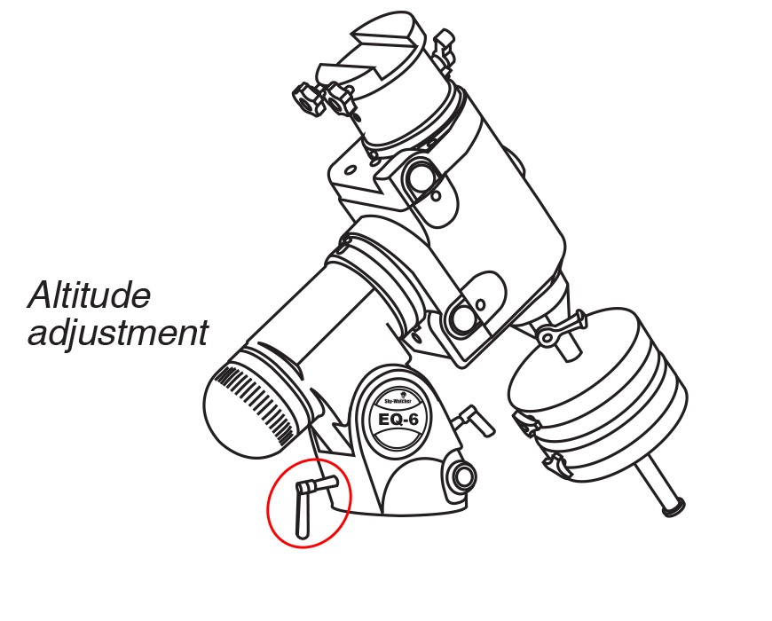

Salutare.
Am nevoie de putin ajutor in reglarea unei monturi EQ6. Despre ce e vorba...
Unul din suruburile de reglare a altitudinii se intepeneste. E vorba de cel incercuit cu rosu in imaginea atasata. Merge bine pana la ~44 grade apoi din ce in ce mai greu iar pe la 46 de grade nu mai poate fi miscat cu mana.
Acest lucru se intampla chiar daca celalalt surub este scos de tot.
Surubul nu e stramb iar filetul e OK, am verificat.
Imi poate spune cineva ce se intampla de nu merge? A mai intalnit cineva asa ceva? Si cum a rezolvat?
LE: daca scot ambele suruburi montura se misca destul de usor pe toata cursa (de la 0 grade pana la 90).

MesajTrimis: 10 Mai 2013 14:52 Download mesaj
Proiect gresit atat... surubul prea lung se stramba cand strangi calca pe o limba inclinata .
e un "cosmar" la toata ce are EQ6 dar te obisnuiesti. nu trebuie umblat toata ziua la reglaj decat la mutarea statiei de observatii.
Mesaje: 2163
MesajTrimis: 10 Mai 2013 15:11 Download mesaj
rezolvarea - surubul inferior din material mai dur - asa ceva functioneaza.

MesajTrimis: 10 Mai 2013 18:34 Download mesaj
Multumesc pentru informatiile si sugestiile date.
Mi-am comandat suruburi M10/100, negre, duritate mare.
O sa-mi soseasca marti. Apoi le duc la strungar sa rotunjesca capul. Sper sa fie OK.
