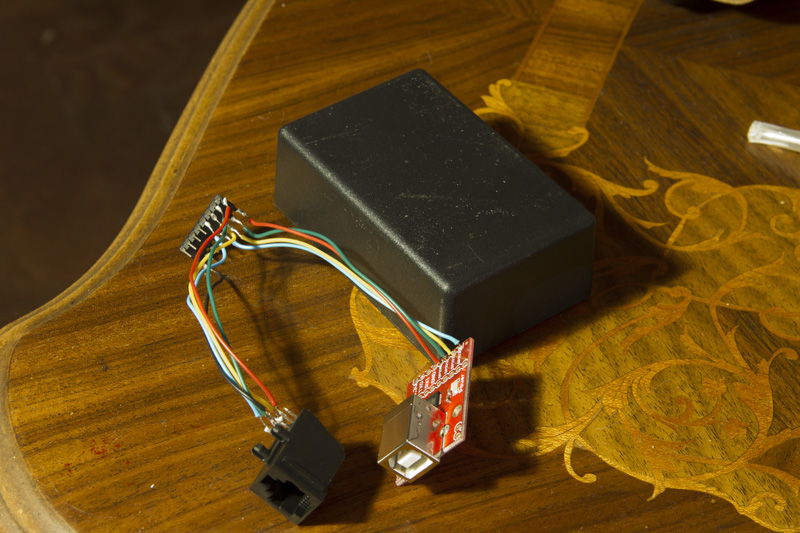

Nu prea ai avea ce sa negociezi, tinand cont ca cea mai mare parte din pret e reprezentata de costurile de productie. In schimb, daca pui comanda in acelasi timp cu ceilalti, atunci, evident, transportul circuitului integrat (CP2103 breakout) se imparte la trei.
On the other hand, asa arata prototipul pe care mi l-am facut mie (am avut probleme cu placa de montaj pe care am cumparat-o si am decis sa imi fac circuitul "in aer"). Urmeaza diseara sa-l montez in cutie si sa-l testez.

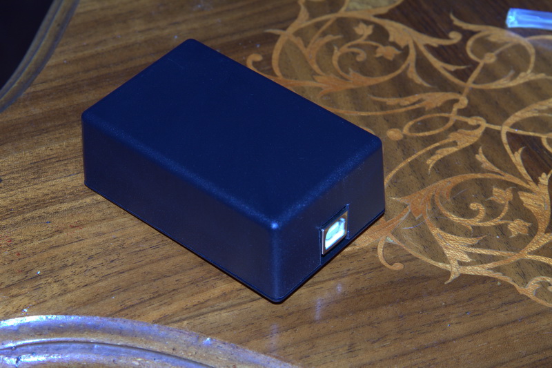

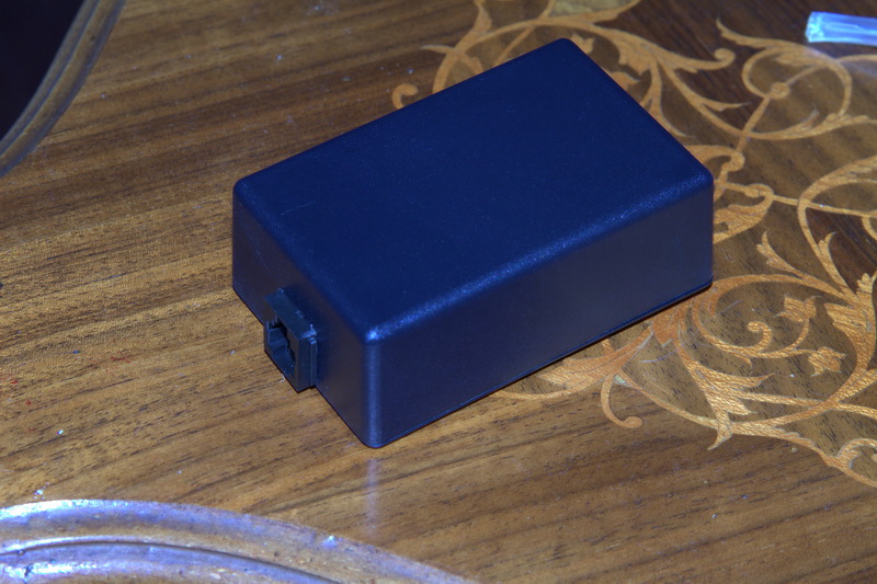

Cutiuta e gata, chipul e programat, urmeaza testarea. Intai sa ma asigur de functionalitate pe W7 (desi, folosind acelasi circuit ca si originalul, n-ar trebui sa dea probleme, laptopul de imaging ruland W7), apoi dry-test/proof of concept in studio (maine) pentru ca joi sau vineri sa-l pun la lucru in teren.
O mica problema descoperita acum e ca, deocamdata, nu am o metoda de a scoate LED-ul rosu in afara carcasei. Se vede luminand inauntru, totusi.
Pentru ca ma intreba cineva cum functioneaza schema:
camera web/camera planetara -> cablu USB2.0 -> calculator -> cablu USB 2.0 -> roGPUSB -> cablu telefonic cu conectori RJ12 (6 la 6) -> controller montura modificat -> motoare montura. Cerinta imperativa pentru calculatorul de lucru: 2 porturi USB 2.0 libere (presupun ca se poate si un bridge de USB pe un singur port, output-ul catre GPUSB fiind foarte mic)
News when available, dar sunt complet deschis intrebarilor.
