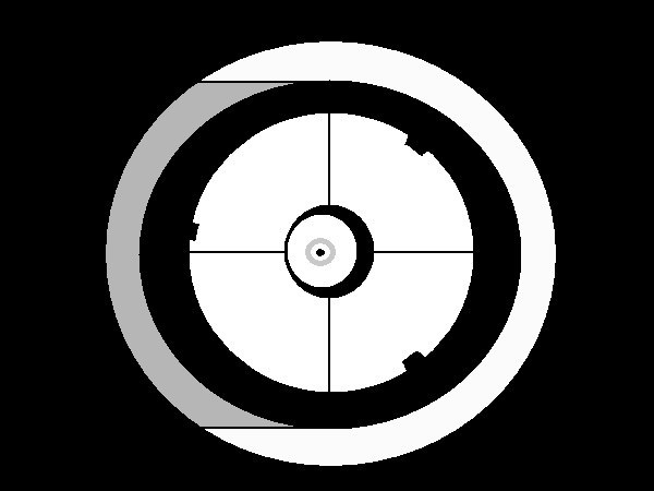

Am o problema.
oricit as incerca sa colimez telescopul (Orion Dobson 12") nu reusesc sa centrez toate "cercurile".
1. centrat secundara in focuser
2. centrat principala in secundara
3. aici apare problema: nu pot centra imaginea focuserului in secundara vazuta in principala
4. punctul negru (gaura din capacul de colimare) l-am centrat cu inelul alb (autocolantul din centrul oglinzii principale)
5. rezulta ceva ca si imaginea atasata.
E colimat sau nu? N-am apucat sa-l scot la un test pe o stea.

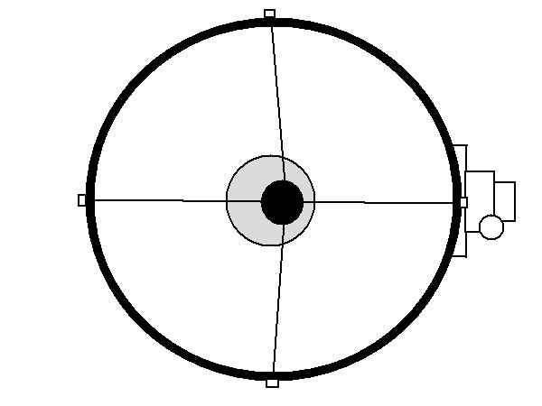

Vazut de sus (img 2), se vede foate clar cum oglinda secundara e foarte descentrata de centrul tubului, 5-6mm. De fapt e prinsa excentric pe spider. Daca deformez bratele spiderului, se mai centreaza putin dar tot mai ramin vreo 3mm. Hm?
S-o las asa?

Daca arata colimaera ta, cum arati in img2. atunci ESTE colimat bine Smile , numai prin justarea oglinzii primare, ai putea sa centrezi 100% amandouo cercuri, adica punctul negru in cercul alb central.
La fiecare Newton se pune un off-set ce insemna ca grosimea materialului de oglinda (secundara) trebue sa fie adunata la cercul care iese din elipsa pusa pe 45° (umbra neagra in centru in img. 2)
Daca arata colimarea ca in img 1, atunci trebue numai sa incerci sa prinzi cercul negru (de la colimator) cu cercul alb (de la primara) concentric, si totul iese bine.

Luk
Data inscrierii: 25 Dec 2006
Mesaje: 39
Localitate: Alba Iulia
MesajTrimis: 21 Feb 2007 23:30 Download mesaj
Asta n-am prea inteles-o.
In prima imagine (2) e telescopul vazut de sus.
Blocul vecin vazut printr-un junk de binoclu 20x50 se vede "cristal sharp". Ma asteptam sa se vada mai bine cu asta mare.
Stele n-am apucat sa vad inca.
Totusi, de ce nu se pot centra cele doua imagini?? Punctul negru NU e in centrul reflectiei secundarei.

Daca te uiti in telescop ca in img. 1, atunci trebue sa stea construcita asta secundarei, central. Asta poti sa aranjezi cu spider-arms, le masori distantele de la randul tubului la mijloc (surubul central), si incerci sa centrezi.
Uitand prin colimator si daca vezi imaginea 2. atunci esti aproape 100% colimat bine. Daca punctul negru nu sta exact in mijlocul cercului alb, poti sa-l centrezi cu primara.
Un "junk" binoclu nu aduna si nu mareste seeing-ul cum poate asa un telescop mare. Asa ca este bine ca se vede cu un instrument mic care nu mareste asa de mult, mai bine, CAND atmosfera nu permite mariri mari.
Observa stele si incearca sa defocusezi intra- si extrafocal la fel si uita-te daca steaua defocusata ramane rotunda.
Pune-o intai central in ocular.
Pai asta incerc sa spun. Ca oglinda secundara NU e montata in centrul spider-ului. E decalata foarte mult. De ce???
Ce trebuie sa stea in centrul (axa) tubului? Oglinda secundara sau suportul ei? Mie mi se pare logic ca oglinda.

Luk a scris:
Nu Smile
In primul rand trebue sa stea suportul centric, si cu el surubul ala centric al suportului.
Secundara este pusa cu un off-set si ea nu poate apare centric, daca te uiti din sus pe ea.
Important este, daca iese img. 2 dupa colimat. Daca ai aproape aceasta imagine in colimator, atunci este ok.

Sa o las asa?
 Marime fisier:  26.46 kb
 Vizualizat:  de 11056 ori

Luk a scris:
Sa o las asa?
Cum am scris, asta nu este cam important.
Important este, daca te uiti prin colimator, daca vezi ca img.2. Daca da, lasa asa cum este.
poti sa pui o poza facuta de la telescop, trasa din fata (ca img. 1)?
Maine ma duc jos si ma uit in newton de la mine, dar sant sigur, ca nu o sa arate altfel Smile

O sa incerc sa fac miine o poza dar arata exact ca si in imaginea din ultimul post.
Mie mi se pare complet aiurea, dar daca tu zici ca asa TREBUIE sa fie... asa o fi.
O mica decalare de 1-2mm inteleg sa fie (probabil din cauza conului imaginii sectionat oblic?) dar nu aproape 1cm.
Confused

Luk a scris:
Confused
Crede-ma ca nu este important, vazand de sus in telescop, cum sta secundara, DACA in focusser/collimator sta cum aratat in img.2.

De reglat principala, am reglat-o. Asta nu a fost o problema. Clar ca fara sotie nu ar fi durat un minut ci cel putin o ora. Wink
Dezaxarea imagini focuserului (capacului de colimare) in imaginea secundarei m-a intrigat pentru ca niciunde nu scria de asa ceva. In manual, toate sint concentrice.
Oricum, dupa ce m-am apucat sa construiesc in acad toate oglinzile si razele mi-am dat seama de unde vine decalarea secundarei. Exact de unde banuiam mai sus: planul ei taie oblic conul de raze ce vin din principala.

Mesaje: 6278
MesajTrimis: 23 Feb 2007 11:03 Download mesaj
ma scuzati, dar nu ma pot abtine...
La newtonurile mari totdeauna este un offset al secundarei fata de primara (explicatia momentan nu imi vine in minte).
la TOATE newtonurile exista acest offset al secundarei fata de primara, doar ca el e mai vizibil la instrumentele cu raport focal mic.
acest offset ajuta la centrarea spotului dat de principala pe suprafata secundarei. nici macar nu trebuie acad pentru asta, e nevoie doar de o hartie si un creion...
