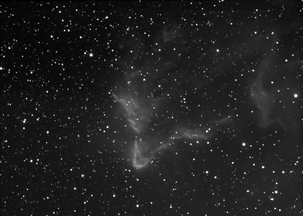

Vineri seara am vrut sa fac expunerile in SII la Bubble dar facand sincronizarea pe stele in zona Casiopeia - Cefeu, mi-a sarit in ochi o nebulosa de emisie draguta, IC63 (Ghost nebula), asa ca am facut niste expuneri la aceasta nebuloasa interesanta.
Vineri am facut expunerile dupa ce am focusat intai cu masca Bahtinov (ca sa ajung aproape de focus) si apoi cu rutina de focus din Maxim. Cu toate astea, pozele au iesit execrabile din acest punct de vedere si fiindca am vrut sa vad ce am gresit, am reluat expunerile aseara. Numai ca am folosit pentru prima data in mod coerent FocusMax-ul.
Este net superior lui Maxim in sensul ca merge extraordinar de repede, face focusarea perfect iar rezultatele finale au fost total diferite.

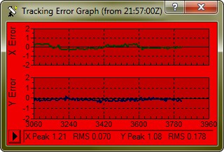

In plus, am avut cel mai bun tracking "ever" si unul din cele mai bune pe care le-am vazut undeva la o montura ca a mea. Nu stiu ce s-a intamplat cu dintiii de fierastrau ce imi apareau in sesiunile precedente, dar au disparut. Cred ca i-am dat un pumn telecopului ca la televizoarele stricate si si-a revenit Smile . Lasand gluma, cred ca de vina a fost totusi un cablu (de la dew-heater) care a cazut din pozitia in care era, iar acum sta bleg atasat, fara sa mai fie infasurat cum il pusesem eu initial.
Am facut 22 de expuneri de 600 de secunde cu filtrul Ha 7 nm Baader, calibrare cu dark-uri doar (o sa mai fac niste expuneri in seara asta daca timpul permite si am sa fac si flat-uri cum mi-a recomandat Vlad). Din astea 22 doar 17 erau foarte bune, dar am facut aceasta procesare cu toate, ca sa am semnal mai mult, daca voi mai avea niste expuneri la fel de bune in seara asta, am sa arunc ce nu era perfect si voi folosi doar expunerile foarte bune. Probabil ca daca tracking-ul va fi la fel de bun, am sa fac si niste expuneri lungi de 900...1200 sau chiar 1800 secunde.
Achizitie, ghidaj, calibrare si stacking - MaximDL / focusare cu FocusMax / prelucrare cu levels, curves, unsharp mask si reduce noise cu PS2.

Salut!
Da, ambele sunt frumoase - si ghidajul si poza! Very Happy
Deci gasesti ca Focus Max este mai bun decat Maxim DL la focalizare?
Eu inca nu am incercat cu maxim Dl, caci nu mergea inainte cu FCUSB-ul. Acum imi fac un focuser cu motor pas-cu pas, care va fi compatibil co Maxim, tomcami pentru ca inainte, cel putin cu fcusb si accufocus nu-mi placea de loc cum mergea FocusMax dar nici nu prea aveam multe optiuni

Noptile trecute am reluat expunerile la IC63 si am facut inca 3 expuneri bune la 600 sec si 8 expuneri de cate 1200 sec fiecare. Dupa ce am dat deoparte din stiva expunerile care aveau un FWHM mai mare, am ramas cu 20 de expuneri de 600 sec si 8 de cate 1200, un total de 6 ore expunere in H-alpha la aceasta nebuloasa.
Rezultatul este mai jos. Nu am facut calibrare decat cu dark-uri, dar in seara asta voi face flaturile pentru toate expunerile (am si expuneri in OIII si in SII la nebuoasa asta si voi incerca un narrowband color in Hubble pallete).

Excelenta imaginea, Cristi. Nu stiu unde ai gasit un cer suficient de negru (mi-ar trebui si mie). Mie-mi place senzatia de spatialitate a nebuloasei.

Multumesc!
In spatele curtii e cerul mai negru un pic... Unde e si observatorul. Wink

Si eu am cautat aseara nebuloasele din jurul constelatiei Casiopeia dar nu reusesc sa vad nici una. Intrebarea mea e daca si cu ochiul liber se vede la fel ca in aceasta poza . In afara de Andromeda (M31) si M13 nu reusesc sa vad nici un obiect deep sky poate am nevoie de filtru. Observatiile le fac in gradina la o casa la marginea Aradului.

Cand am spus ca mi-a sarit in ochi a fost un eufemism.
Am vazut pe planetariu (TheSky6) aceasta nebuloasa. Cu ochiul nu cred ca o vezi nici cu un telescop de 5 metri, ea emite oricum in H-alpha si mai deloc in vizibil, iar luminozitatea ei e ceva inchipuit.
