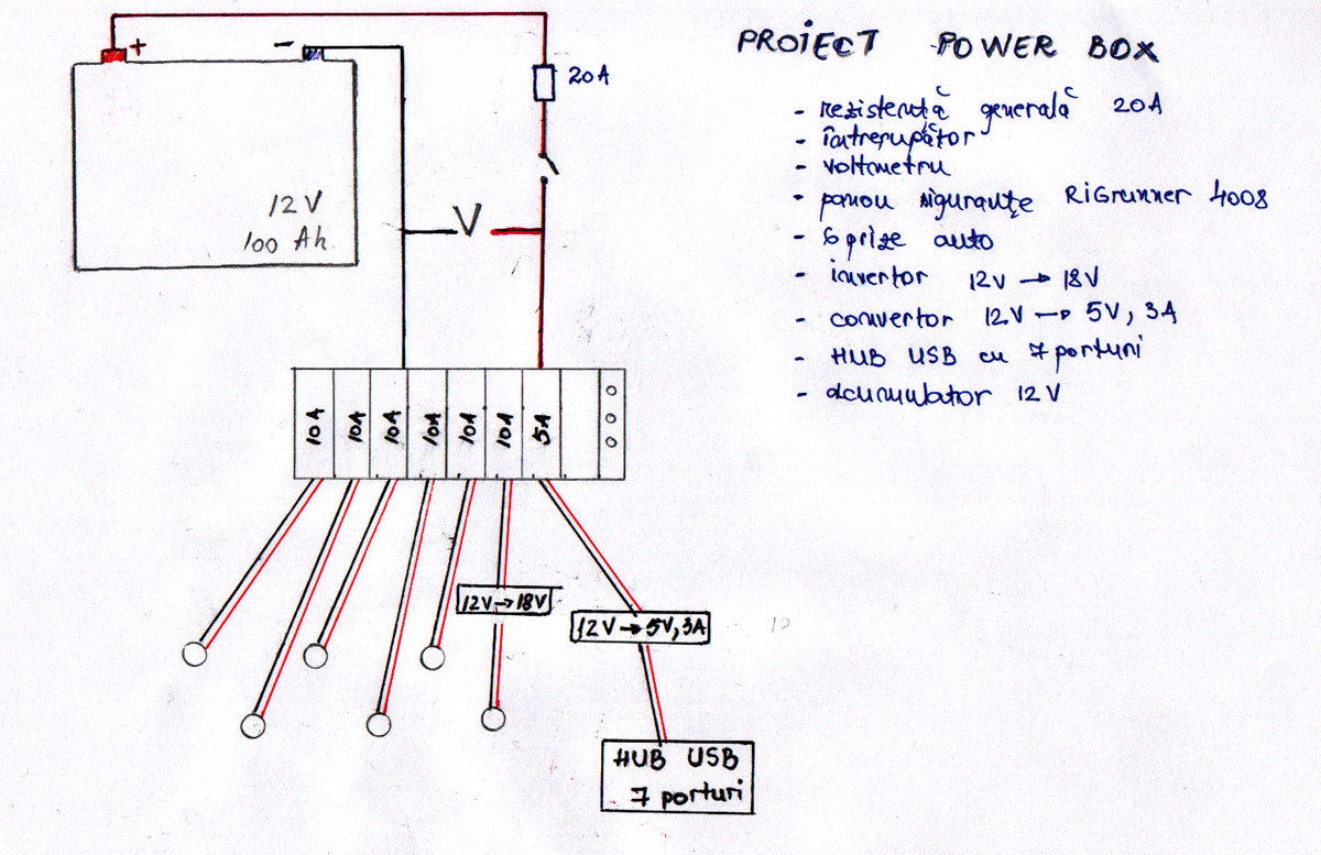

Am inceput sa adun materialele, zilele astea trebuie sa imi ajunga toate.... abia astept sa ma apuc de treaba Smile
schema aproximativa a circuitului, o sa o mai modific putin pentru ca mi-a mai venit o idee :)

Prima pozitie este "siguranta principala" si nu "rezistenta". Este recomandat sa fie montata chiar langa borna bateriei.
De unde faci rost de panou de sigurante RIGrunner 4008 ?
In State costa $90-100 fara conectori.

corect, am gresit eu "siguranta" principala, mersi Wink
pai....din state, l-am comandat
