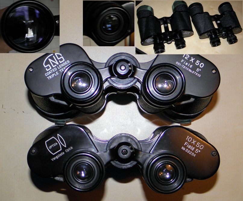

Un rewiev comun, desi se vehiculeaza o provenienta diferita. SNS mereu este prezentat Made in Japan iar OPTIC Made in Germany. Adevarul ca aceste sunt ambele productii chinezesti specific anilor 90, cand piata chinezeasca copia acest model metalic integral, avand la baza modelul clasic german si il distribuia sub diferite denumiri (ca si MARINE 8x40 al carui rewiev il gasiti tot aici pe forum) si sub diferite proveniente (Japan, Germany, France, England). Adevarul este ca toate aceste emisii au aceleasi calitati optice si mecanice, fapt care ma determina , cel putin in acest caz sa le pot grupa intr-un singur rewiev. Nu fiti dezamagiti de provenienta caci pot sa va spun ca veti fi foarte multumiti de performante. Sunt binocluri lucrate foarte atent atat din punct de vedere mecanic cat si optic. Mecanica este ferma, fara jocuri , piesele interne bine prelucrate, miscarile line si corecte. Focalizarile nu se modifica chiar daca apar forte ce preseaza destul de mult ocularele. Lentilele sunt multicoated, cu albastru spre indigo.
Factor de marire : 12 x (SNS) 10X (OPTIC)
Diametru obiective : 50mm
Prisme: BK7
Acoperire: Multicoated (Albastru spre Indigo)
Camp visual efectiv: 5 grade
Focus: Reglare centrala cu reglare dioptrii pe ocularul drept.
Greutate: 1090 g
Terestru, coloritul este natural, contrastul foarte bun, si nu produc irizatii. Fata de binocluri mai noi exista insa o infima diferenta de colorit care insa nu o veti sesiza decat daca veti putea face o comparatie directa cu un alt binoclu modern. Similar si la astro selele apar colorate, culorile se disting totusi destul de bine si mai ales impresionant este alura punctiforma a stelelor (cred ca montura de metal a lentilelor fiind foarte corect lucrata ajuta mult in acest sens). Nu sunt binocluri de tip “wide” dar unghiul de 5 grade este real si ok. Sunt binocluri care au prisme mari, generoase usor de reglat, toate partile componente fiind asamblate cu elemente de prindere demontabile. Niste binocluri care nu “mor niciodata”, binenteles cu conditia sa nu alterezi partile din sticla sau sa deformezi partile mecanice. Pe de alta parte greutatea lor le fac niste instrumente destul de greu de manipulat din mana. Un kilogram de binoclu este destul de obositor de tinut in mana mai multe minute in continuu. Deci daca dorim sa privim lejer si un timp mai indelungat e necesar un trepied. Nu au locas pentru prindere pe trepied , trebuie achizitionat in acest scop un adaptor special de prindere pe zona cilindrica din axul central. Deasemenea ocularele au aparatori dure dar care pot fi desurubate pentru cei ce doresc sa priveasca cu ochelari. Eye relief bun, suficient pentru acest scop. In final as spune un DA din toata inima pentru aceste modele mai ales ca pretul (in general sub 300 ron) este accesibil (azi sunt, majoritatea, second-hand).
Nota: aparatorile verzi de pe obiectivele SNS nu sunt cele originale ci unele puse de mine ulterior.
