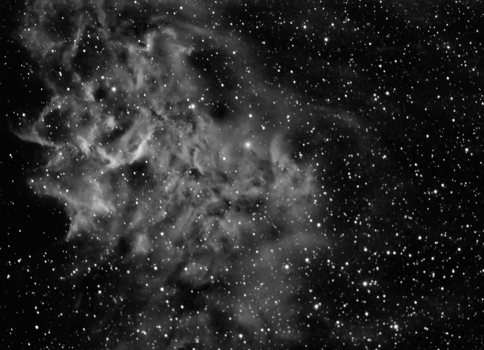

Postez aici o procesare facuta rapid acum la expunerile ce sunt inca in derulare dar incepute acum cateva nopti.
9x1200 sec
9x900 sec
Ha 7nm Baader
EQ6/EQMOD
Equinox 80mm cu ATIK314L+
calibrare cu dark si bias si stack in MaximDL
prelucrari imagine in StarTools si un pic de PS la sfarsit

Se intampla ceva foarte ciudat la ultimele expuneri. Desi graficul ghidajului este "atza", cu un RMS sub 0.08 pe dec si undeva la 0.15 in asc, stelele imi apar alungite rau.
E vorba de ultimele expuneri, cand luneta a ajuns foarte sus, aproape in azimut.
Vreo idee?

Si eu pateam la fel, din cauza flexturii, diferenta de aliniere intre cautator si instrumentul principal crescand odata cu deplasarea spre zenit (sau aproape de meridian, sau peste, etc).
Alt motiv ar putea fi flextura la nivelul focuserului instrumentului principal.
Eu aveam problema asta tot cand mergeam "prea sus".
Vezi daca alungirea stelelor creste mai mult sau mai putin liniar cu numarul de cadre trase fata de momentul de start. Atunci sigur e flextura.
Pana una alta, faina imaginea chiar cu stelele alungite. Un pic prea inchisa pt gustul meu, dar asta nu se discuta Smile

Foarte posibil ce zici tu Max, am niste suruburi cam nazdravane la prinderile de la focuser, mai ales ca dupa focuser am roata de filtre si apoi camera, deci un lant al slabiciunilor.
Cu cat ma gandesc mai mult, cu atat imi dau seama ca ai dreptate...
O sa ma uit cu atentie diseara.
Despre prelucrare, am facut-o azi noapte in observator, pe intuneric. Pentru mine, noaptea, era foarte luminoasa. Ziua se vede altfel.
Oricum o sa refac prelucrarile dupa ce achizitionez si niste OIII (nu mai am rabdare sa fac si SII - vreau sa pun inapoi pe montura MN-ul).

Am gasit un articol pe net despre o situatie absolut similara cu a mea si cu a lui Max - e clar vorba de flexura diferentiala.
In articolul atasat este explicata toata tarasenia iar simptomele sunt identice cu ce aveam noi.

Foarte frumoasa imaginea. Felicitari!
PS: de ce nu ai folosuit filtre RBG pentru culori?

Smile E o poza in H-alpha. Nebuloasa este slaba ca si semnal in culori naturale, d-asta se foloseste paleta Hubble sau alta paleta din culori false, mapate pe RGB din SII, Ha, OIII.
