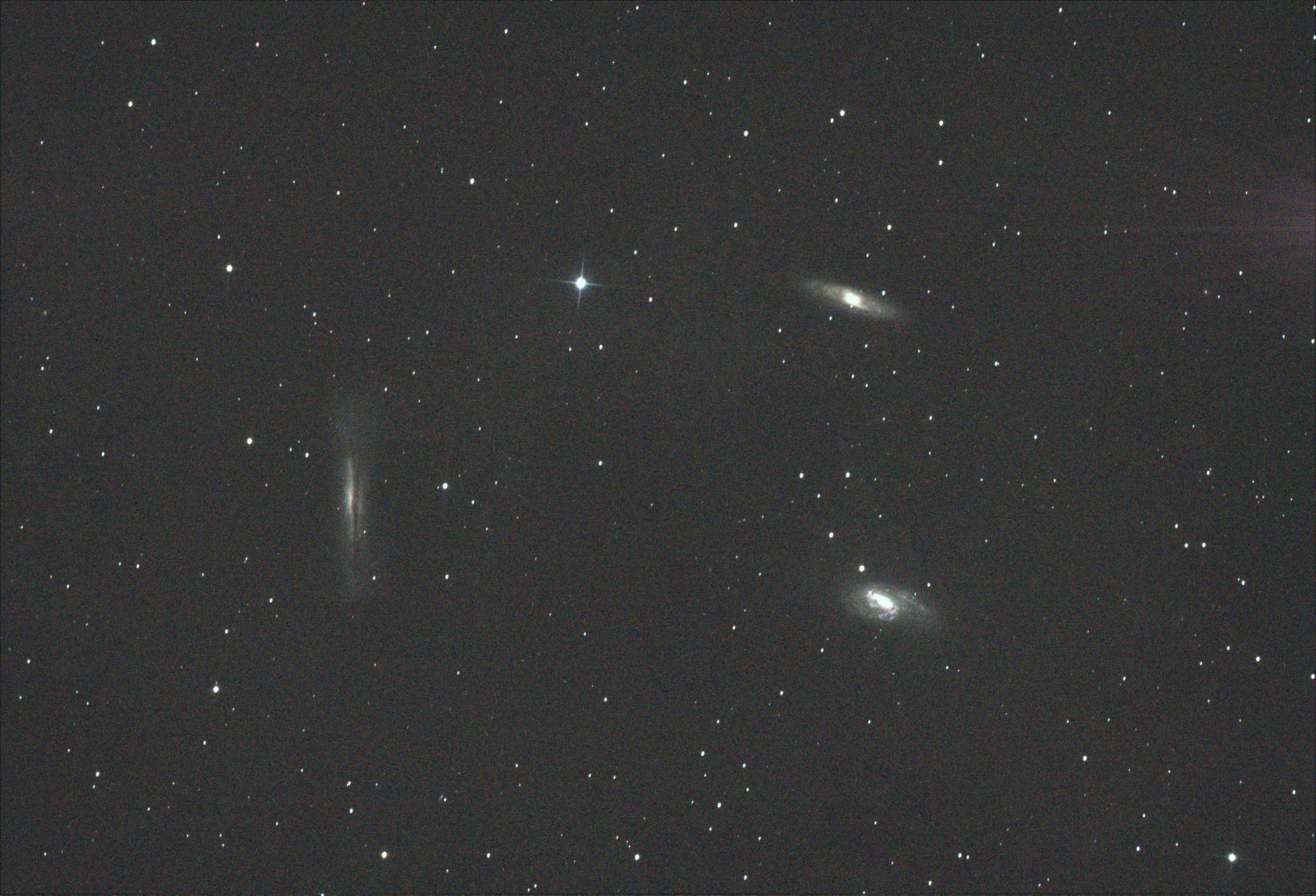

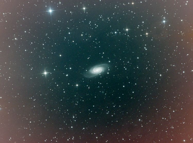

Salut!
Am avut pe 12 putin cer senin (oarecum) si am incercat doua galaxii cu ASI294. Am folosit newtonul, corectorul GPU si filtrul IDAS LPS D1 (pus in fata corectorului).
Cand am facut "auto-stretch", pe langa gradientul masiv, am vazut o multime de "gogosi"-stele defocusate. Cred ca filtrul a functionat ca o oglinda. Corectorul fiind foarte lung, filtrul a fost mai aproape de secundara si la mare distanta de senzor( vreo 150mm).
Sa zicem ca il pun dupa corector, chiar in fata camerei. Dar asta va influenta gradul de corectie al corectorului, nu-i asa? Daca distanta recomandata corector-senzor este de 53mm, cat o fi cu un filtru pe traseu? Cand am scos un filtru din DSLR (il facusem "full spectrum"), nu mai puteam focaliza la infinit cu obiectivele, deci si in acest caz se va modifica planul focal.

Mie mi se pare ca gogosile sunt pete de praf, adica in ambele poze par sa fie in acelasi loc.

Hmm... Da, parca sunt in acelasi loc. Deci nu depind de tinta capturata, probabil sunt introduse de flaturi. Oglinzile sunt intr-adevar cam prafuite- va trebui sa le spal.
