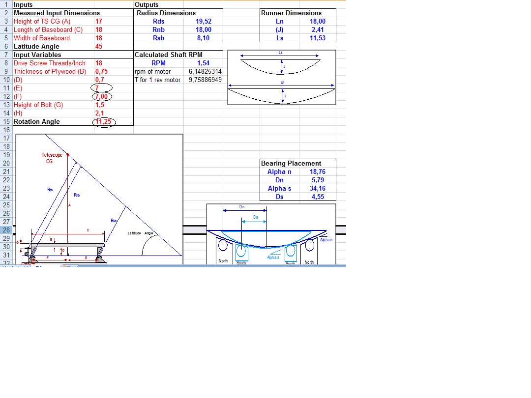

Salutare
Vreau sa fac o platforma ecuatoriala pentru un dobson 203/1200 si am gasit pe net calculatorul din imagine ,dar am ceva nelamuriri :
- de ex. la imput variables ce trebuie trecut la ” ROTATION ANGLE”?
 Marime fisier:  152.63 kb
 Vizualizat:  de 7580 ori
Mesaje: 9902
MesajTrimis: 06 Iul 2013 11:46 Download mesaj
Cred că se referă la unghiul RA pe care vrei să-l acoperi, respectiv timpul cât merge montura de la un capăt la altul.
Nu ne dai și link-ul? Poate ne apucăm de construit. Smile

Multumesc Erwin ! chiar asta este , pentru a merge o ora trebuie trecuta acolo 15 si se modifica distanta dintre role , cum era la 11,25 mergea cca 40 min

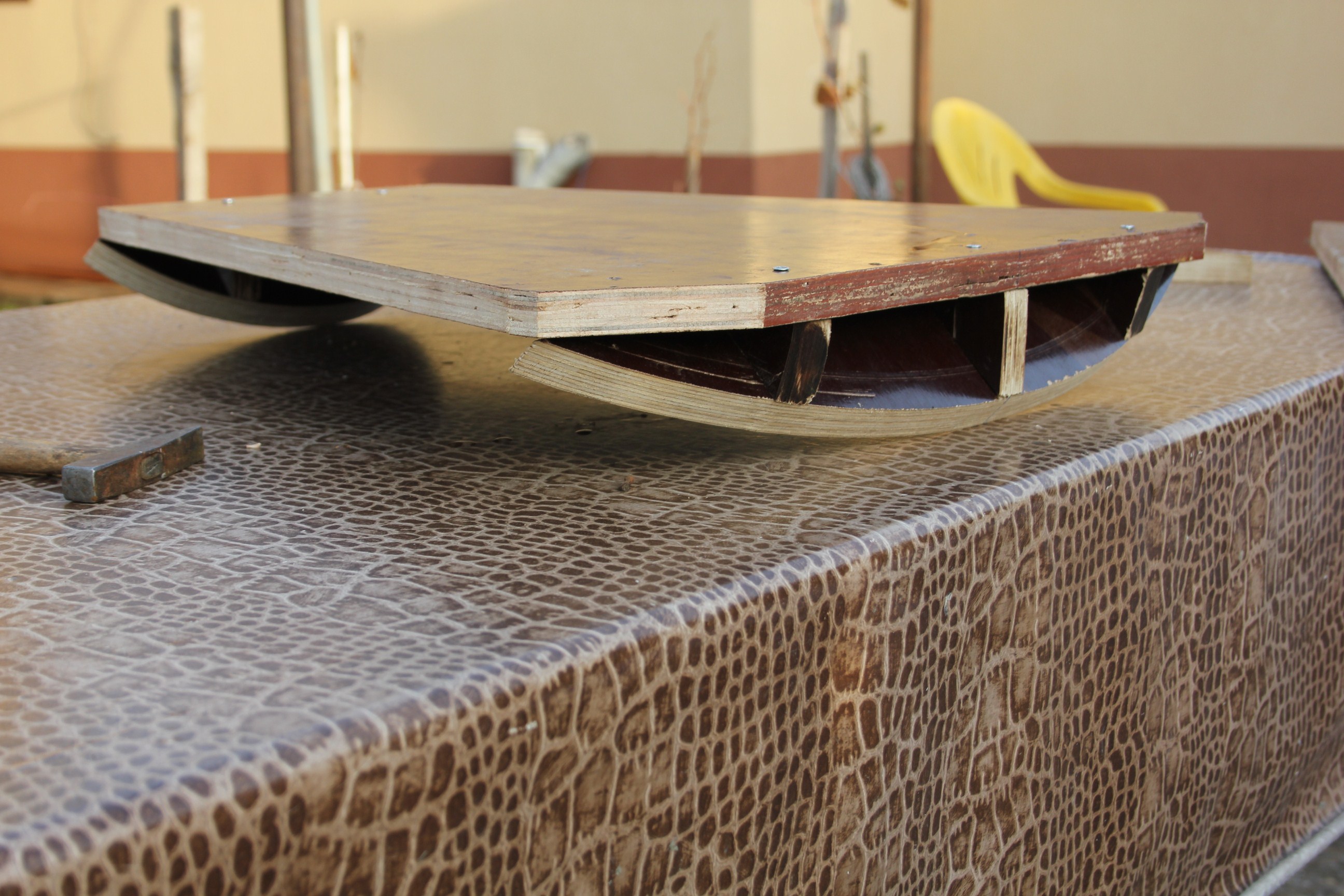

MesajTrimis: 30 Noi 2013 20:16 Download mesaj
Salutare!
Dupa o pauza de 3 luni , am reusit sa incep constructia platformei ecuatoriale
pentru constructie m-am inspirat de aici:http://www.kirchdorferweb.com/astronomy/eqplatform.html
Am reusit sa tai sectoarele circulare si sa le montez

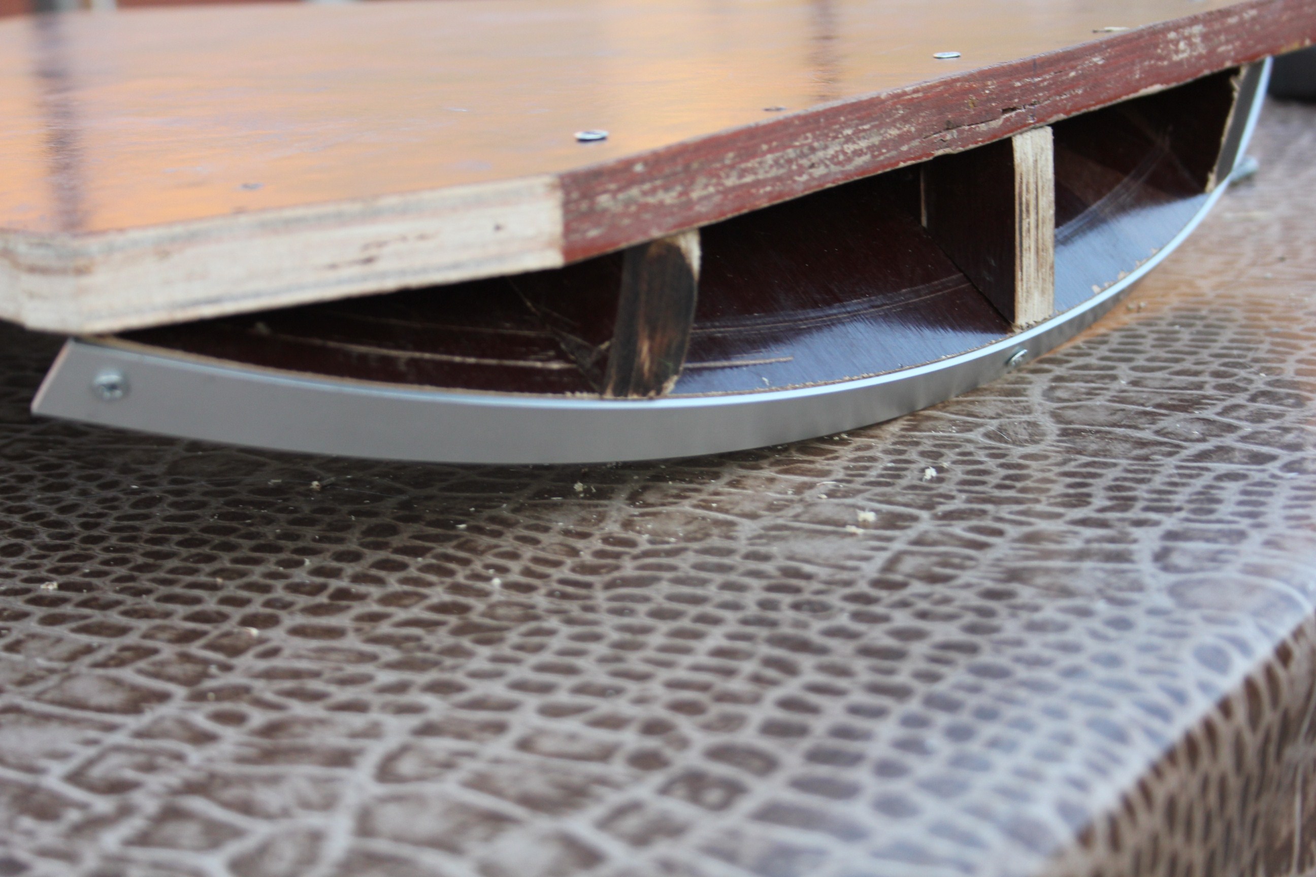

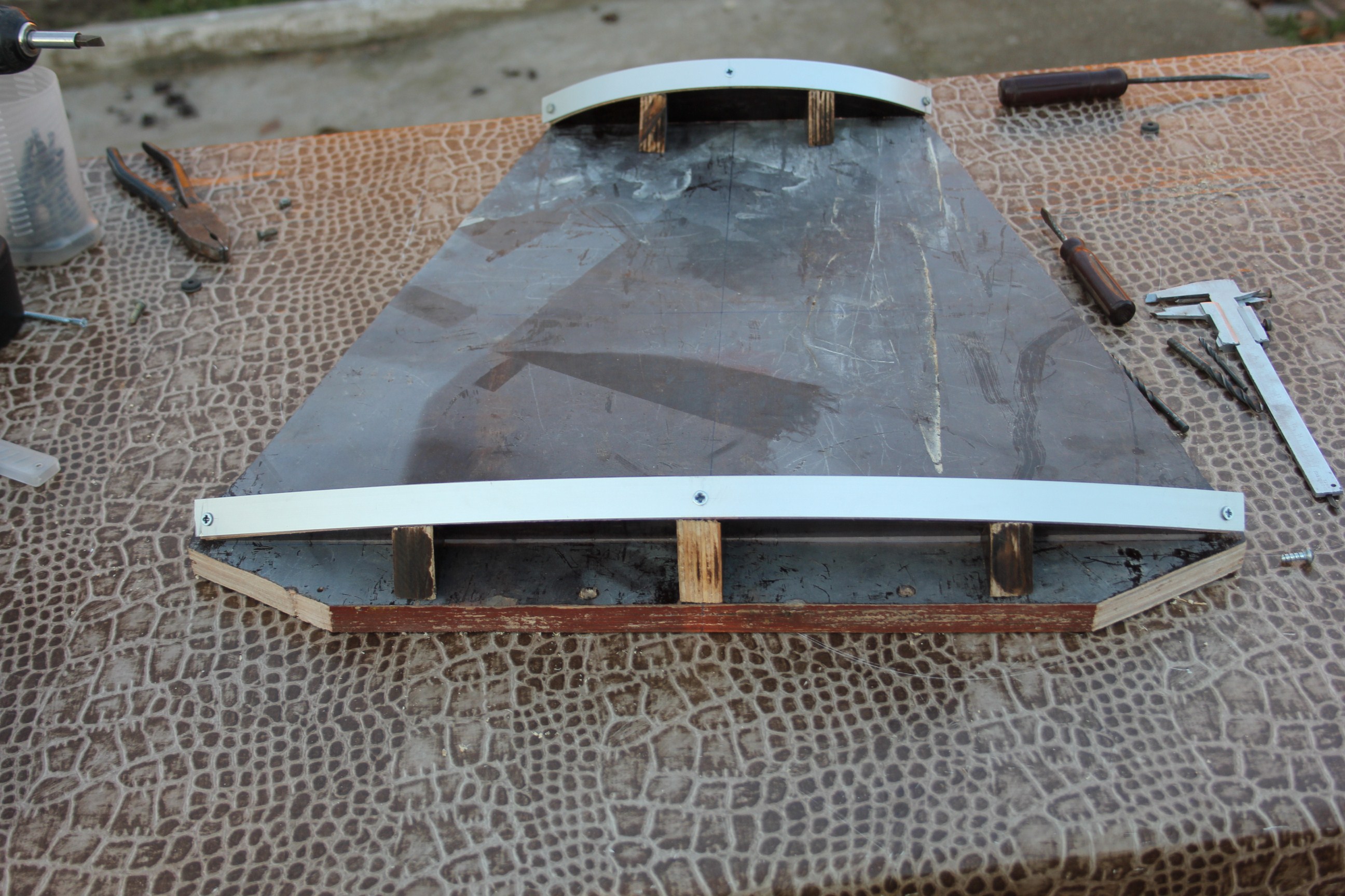

MesajTrimis: 04 Dec 2013 19:49 Download mesaj
Azi am pus platbanda de aluminiu de 2 mm pe sectoare .

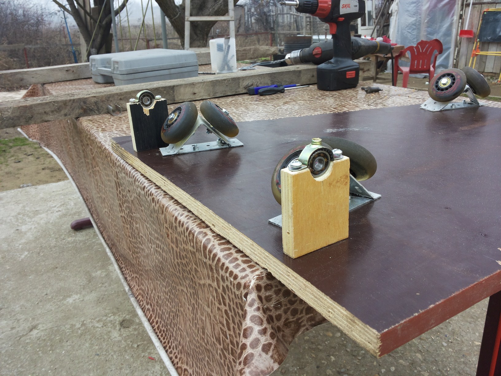

MesajTrimis: 14 Dec 2013 15:33 Download mesaj
Azi am mai facut ceva la platforma
suportul pentru role l-am facut din tabla din cele care se folosesc la imbinarea structurilor din lemn
Sper ca azi sa le si fixez pe baza platformei

MesajTrimis: 14 Dec 2013 19:59 Download mesaj
Am rusit sa montez si rolele Very Happy

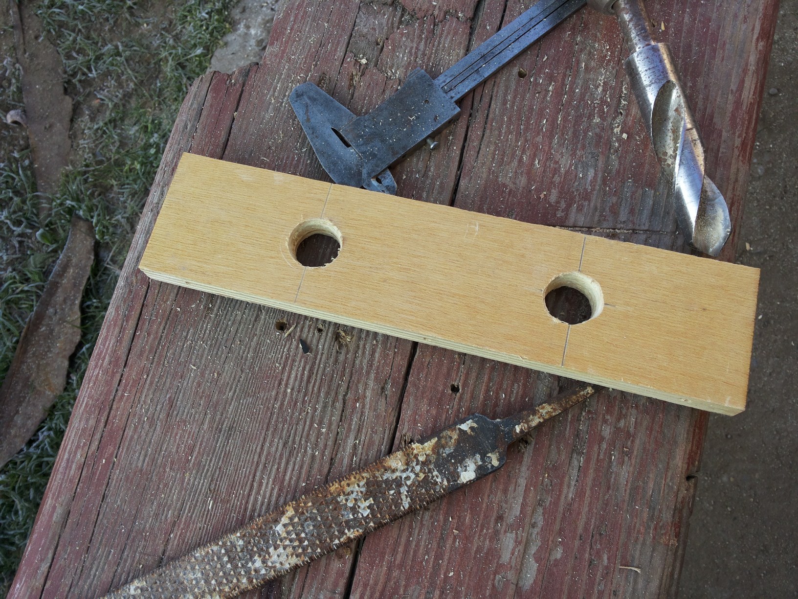

MesajTrimis: 16 Dec 2013 18:09 Download mesaj
Multumesc Erwin1!
Ieri si azi am mai miscat cate ceva . am facut suportul pentru tija filetata care angreneaza platforma
Am pus tija filetata M8 , cred ca mergea si M10 dar am avut niste rulmenti care s-au potrivit la fix, cred ca erau de aspirator Very Happy
