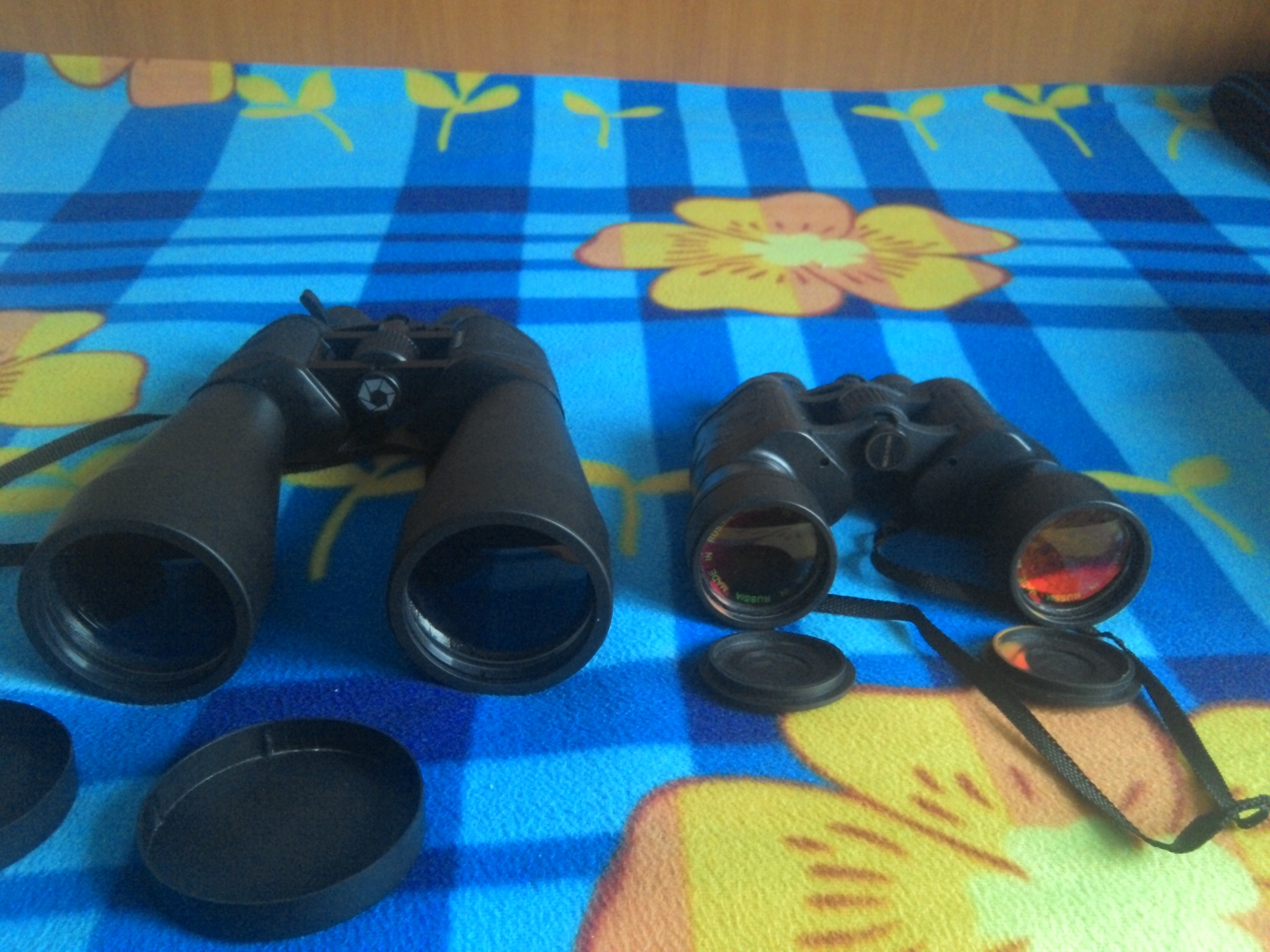

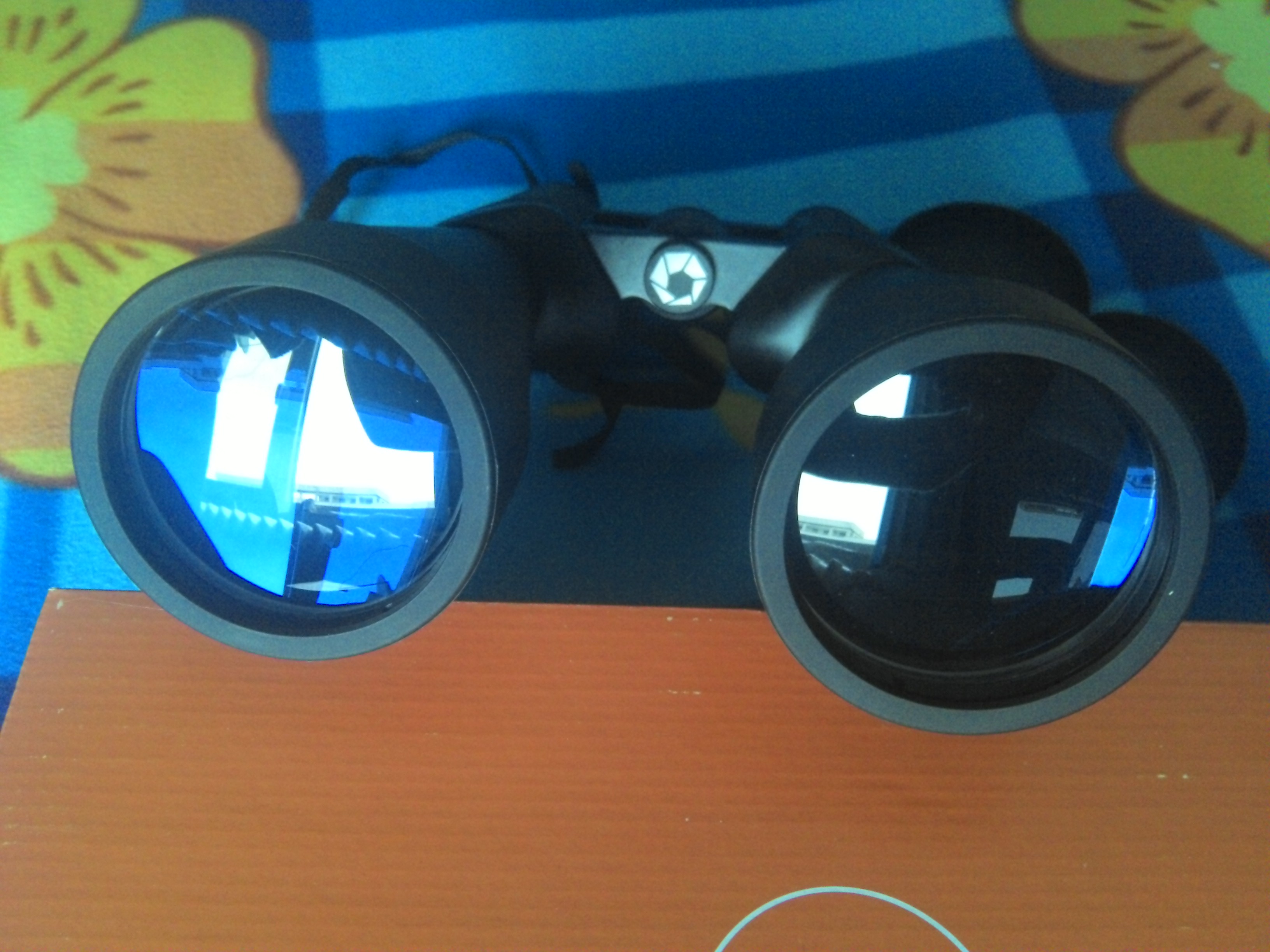

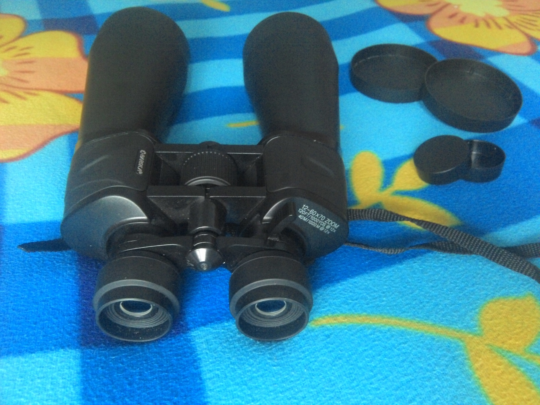

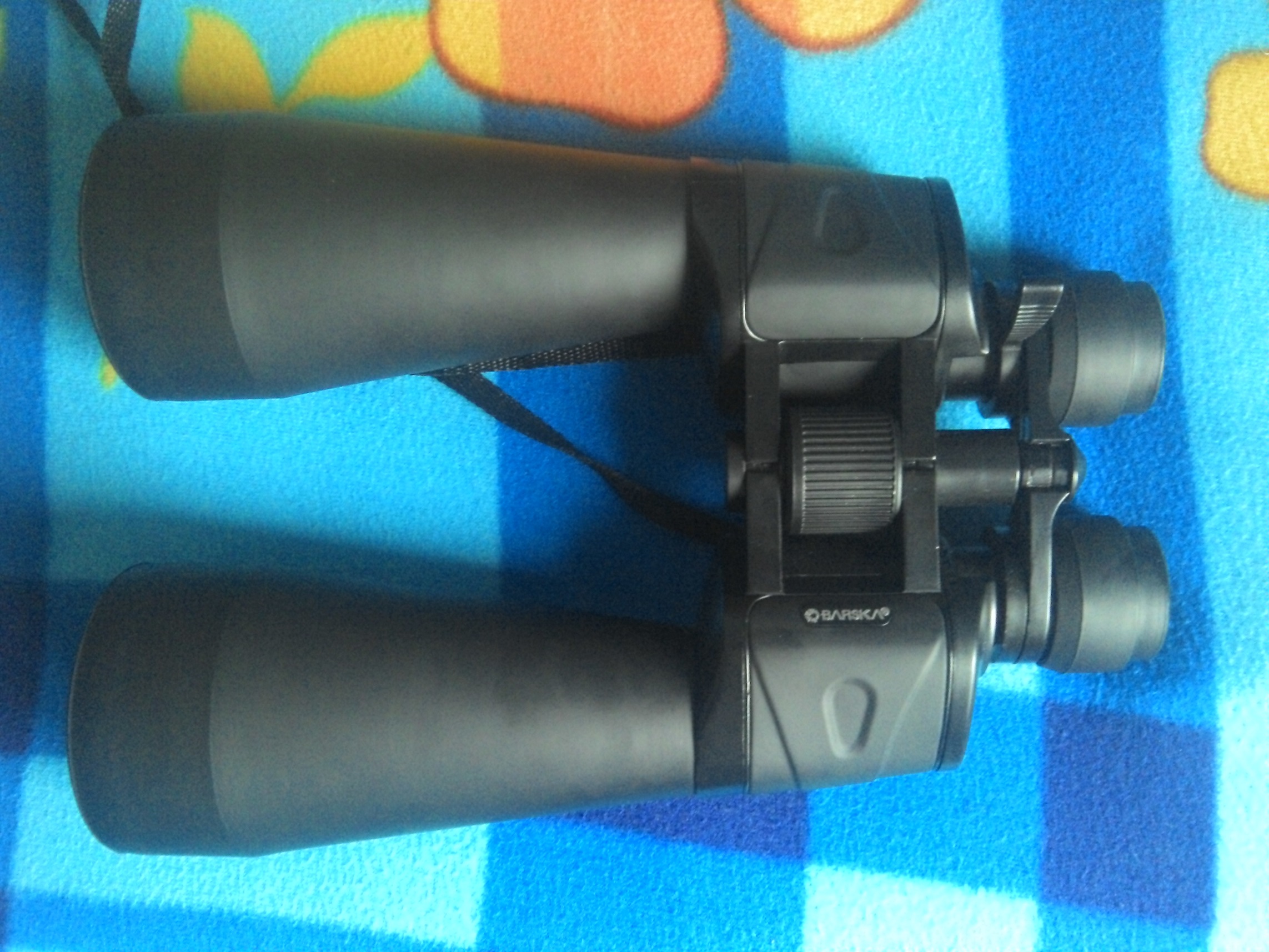

Acum 3 zile m-am lovit de o ocazie.

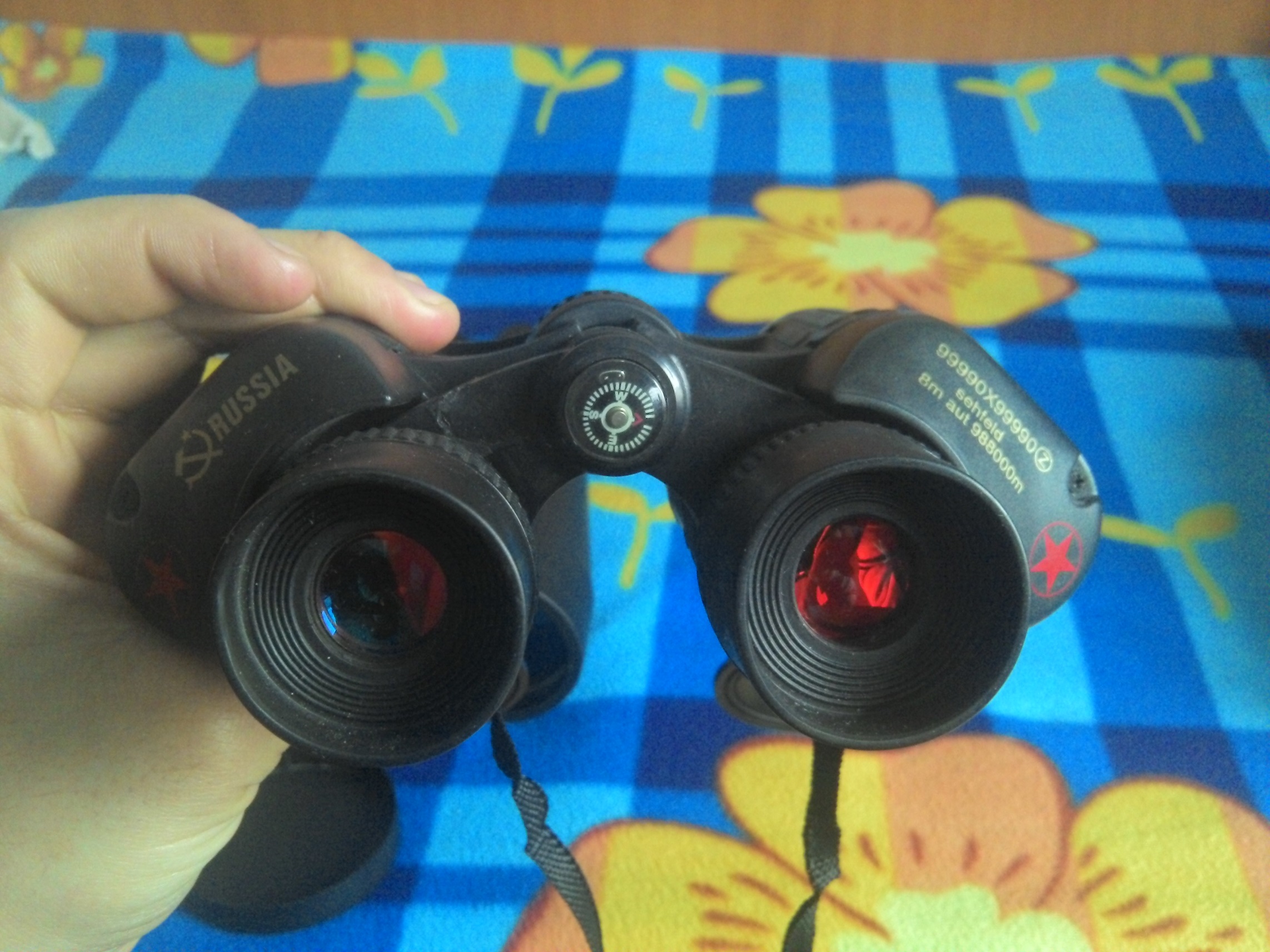

Eu detin un binoclu mai de mult timp, cred ca sunt 7 ani de cand l-am cumparat(cumparat de la Busteni, de la o taraba, sa zic asa). In urma cu vreo jumatate de an, un tovaras l-a scapat pe jos din greseala. De spart nu s-a spart nimic, dar sunt sigur ca s-a decolimat, iar pe langa asta lentilele de la un ocular se misca si nu mai sunt exact la locul lor.
Imaginile prin el nu mai erau clare, are un camp vizual generos.
M-am suparat si in urma cu 5 zile m-am apuca sa caut un binoclu cu obiective de diametru mai mare decat cel vechi, care sa imi capteze mai multa lumina. Si atunci am intrat pe mercador.ro, ca na este la moda, nu? Am gasit un binoclu BARSKA 12-60x70 nefolosit la pretul de 120 Lei. Am ramas putin confuz, deoarece mi se parea mult prea ieftin la un diametru asa mare si mai ales ca avea si zoom. L-am cautat si pe alte site-uri sa vad ce preturi are ca si nou. Preturile se invarteau in jurul la 500 Lei. Shocked
M-am bagat in seama cu vanzatorul, i-am propus sa mi-l lase la 100 Lei daca il cumpar. Dupa doua zile m-am intalnit cu el sa vad produsul. Era in perfecta stare, chiar era nefolosit, lentilele se vedeau ca erau neatinse Surprised , dar are o greutate pe masura, 1,5Kg.
M-am uitat prin el, m-a surprins putin claritatea cu care se vedeau lucrurile prin el. Nu ma asteptam sa se vada atat de bine, eu fiind obisnuit cu cel vechi de la taraba. Campul vizual este mic, parca m-as uita intr-un canal Laughing .
Ce sa zic, la banii astia, parerea mea, este bine. Binoclul este NOU, nu aproape nou Very Happy , inca nu am avut cer senin sa vad stelele prin el, dar astept cu nerabdare. Cred ca va trebui sa scot trepiedul de la luneta 72/900, pentru ca in mana nu-l pot tine prea mult Razz
Ahhh si am uitat, mi-a dat si suport de prindere pe trepied pentru binoclu. Ii fac un adaptor si ce sa mai, pot sa il pun ori pe montura ecuatoriala ori pe cea azimutala.
Mie imi place Smile

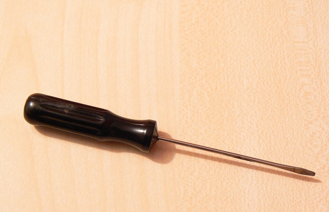

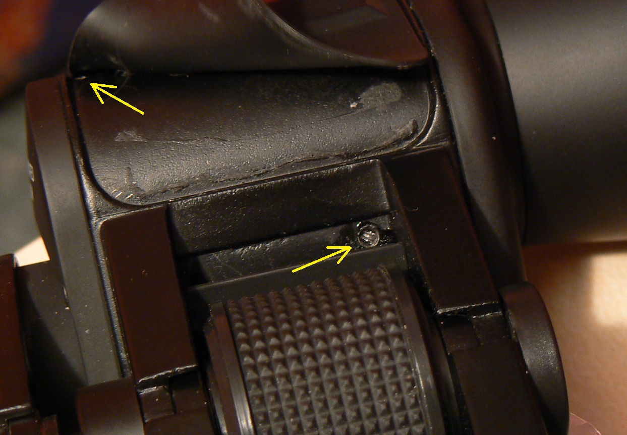

reglezi deschiderea la binoclu in asa fel ca si cand te uiti prin el, focusezi ambele oculare pe o stea luminoasa cel mai bine, sa iasa punct in ambele oculare dupa care cu o surubelnita ca si in poza, foarte subtire,latimea varfului de vreo 2mm iar grosimea sub 1mm, daca nu ai asa subtire il dai cu smirghel pana devine subtire,te apuci doar pe o parte a binoclului nu conteaza care, ai 2 suruburi mici de tot dar prima data trebuie sa dai guma jos cu grija sa nu o rupi,mergi doar incet,de obicei e lipit cu un lipici flexibil care se poate taia ori cu surubelnita ori cu un cutit ascutit,cand ai ajuns la suruburi invarti putin si verifici cum se vede steaua,de la un surub imaginea va merge / iar de la celalalt \, si tot asa pana nu mai vezi dublu,cu un lipici moale(patex) lipesti inapoi

needweed a scris:
...,te apuci doar pe o parte a binoclului nu conteaza care, ...
Din pacate , chiar conteaza care parte o ataci cu surubelnita.
Daca te bagi la partea gresita , adica la cea care are axa optica paralela cu axul binoclului , vei obtine doar o colimare de ecart pupilar fix . Adica cel al ochilor tai.
Ar fi bine sa identifici daca si care din lunete are axa paralela cu balamaua binoclului. Pe aia o lasi in pace.
Daca sunt amandoua lunetele dezaxate fatza de mecanica , ori te multumesti cu o colimare de pozitie pentru ochii tai (si ai acelor cu distanta ta interpupilara) , ori tre' sa te chinui oleaca mai mult .
Poti face o improvizatie cu un breloc cu laser aliniat perfect cu axul binoclului. Ideal ar fi sa trimiti fascicolul chiar prin tubul axului dar trebuie sa mai demontezi si eventual sa mai faci si alte mici improvizatii temporare.
Atentie mare , de cele mai multe ori in cazul acestor modele , decolimarea nu vine de la prisme ci de la tuburile din plastic ale obiectivelor.
Uneori e suficient doar de rotit (infiletat sau desfiletat) mai mult respectivele tuburi , sau ma rog , unul din ele .
Se fac intotdeauna semne care sa marcheze pozitia initiala a tuburilor !! La nevoie se intoarce reglajul de unde a plecat. E folositor mai ales daca s-a ales din nesansa tubul fara probleme.

Este vorba de colimarea "binoclului" ala cu secera si ciocanul, cu inscriptii pe "lentile", la care i-a sarit continutul la un "ocular" ?

nobody a scris:
Fratilor , ati vazut ce scrie pe luneta din dreapta a respectivului ''binoclu'' ? Mr. Green Very Happy Smile Mr. Green Very Happy Smile Mad Evil or Very Mad Mad Evil or Very Mad Mr. Green Mr. Green
Hai noapte , hai !!

decolimarile de obicei sunt foarte mici iar prisma nu trebuie miscata mai mult de cativa zecimi de milimetri , se poate evident colima si cu metode mai dificile , desfaci obiectivele si cam tot binoclul, eu am spus doar metoda mea care functioneaza, cel putin pentru ochii mei Laughing , haoleu 999990x Surprised
chinezii isi bat joc de rusi, rusii sigur nu fac binocluri din plastic

De multe ori, decolimarea duce si la aparitia unor mici, sau mari aberatii optice. Asa incat inainte de interventie trebuie studiat bine fiecare din cele doua corpuri optice separat. Asta se poate face fara sa il desfaci. Plimbi o stea prin tot campul vizual al fiecarui corp, in principal sus-jos, si dreapta-stanga, pentru a detecta eventualele asimetrii care apar la decolimare. E bine sa repeti operatiunea de cateva ori, alternativ cu fiecare corp, pentru a vedea bine care e decolimat, sau care e decolimat mai rau, ca se mai intampla si asa.

Binoclul vechi , cum ii zici tu, rusesc cu vedere de noapte cum se mai zice el pe partea de marketing este un fel de trompeta. Pretul lui real este pana in 35- 40 ron. Totalmente din plastic mai putin housingul prismelor care totusi are suruburi de inlinare a prismelor. Laughing
Nu merita sa il folosesti este sub orice critica. Este insa extrem de bun pentru ati face mana la colimari !
Ca idee generica , cand ai suruburi de reglaj pentru priusmele din fata (cele de langa oculare), Te uiti mai intai care din imagini este mai sus. Daca imaginea din dreapta este de exemplu putin mai sus decat cea din stanga , atunci trebuie sa insurubezi (sensul acelor de ceasornic) surubul din partea dreapta. Desuruband acelasi surub de reglaj, normal, imaginea se va deplasa mai sus (ceea ce nu doresti). Suruburile de reglaj pentru prismele din spate fac cam acelasi lucru dar rotational (daca este cazul). In general daca prismele din spate au produs decolimare rotationala este mult mai dificil. In majoritatea cazurilor prismele trebuiesc mai intai repozitionate efectiv inaintea reglajului fin din suruburi.
