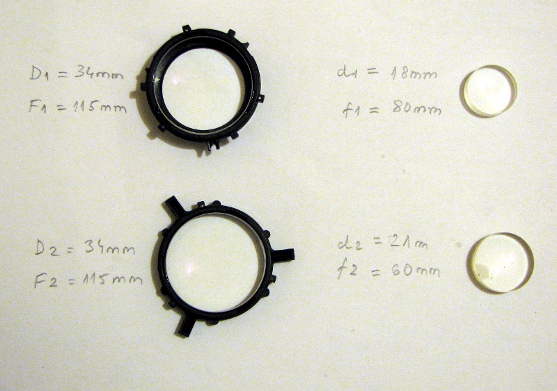

Am măsurat diametrele și focalele (aproximative) cu un șubler, proiecția lămpii din tavan pe o coală de hârtie pusă pe masă. Dacă ar fi fost soare puteam determina focalele mai precis.
Probabil că există tone de documentație, încă nu am căutat, niște indicații precise ar ajuta. Nu am zemax sau oslo ca să fac simulări și nici nu mă interesează așa mult, pentru că oricum lentilele nu pot fi măsurate precis fără scule de laborator de care nu dispun. Mă interesează mai mult practic ce se poate face din ele.
Merci, Cătălin, nu am ce pierde experimentând, trebuie să improvizez un banc optic. Am o măsuță cu cremalieră care ar ajuta la reglarea și stabilirea distanței dintre lentile dar trebuie să fac niște suporți pentru lentile cu care să le pot centra pe axa optică.
Monturile din plastic dela lentilele de copiator le voi scoate. Cred că se vede că au antireflex pe ambele suprafețe. Dubletele este posibil să provină de la oculare de binoclu. Numai cel mare are antireflex.

Era bine ca acromatul pentru ochi sa aiba o focala mai mica. De ce nu folosesti dubleti frontali de pe la camerele de filmat ? Sunt anume conceputi sa gestioneze fascicule largi si din acest motiv vei avea surprize placute la mesterit de oculare.
Se pare că se potrivesc, acromatele au focală mai scurtă. Păcat că cel mic are focala mai lungă și invers. Nu am niciun obiectiv de cameră de filmat. Dubleții (nelipiți) dela obiectivul de copiator au focală negativă și nu am putut face nimic cu ei, am încercat unul pe post de barlow însă mai mult strica imaginea.
