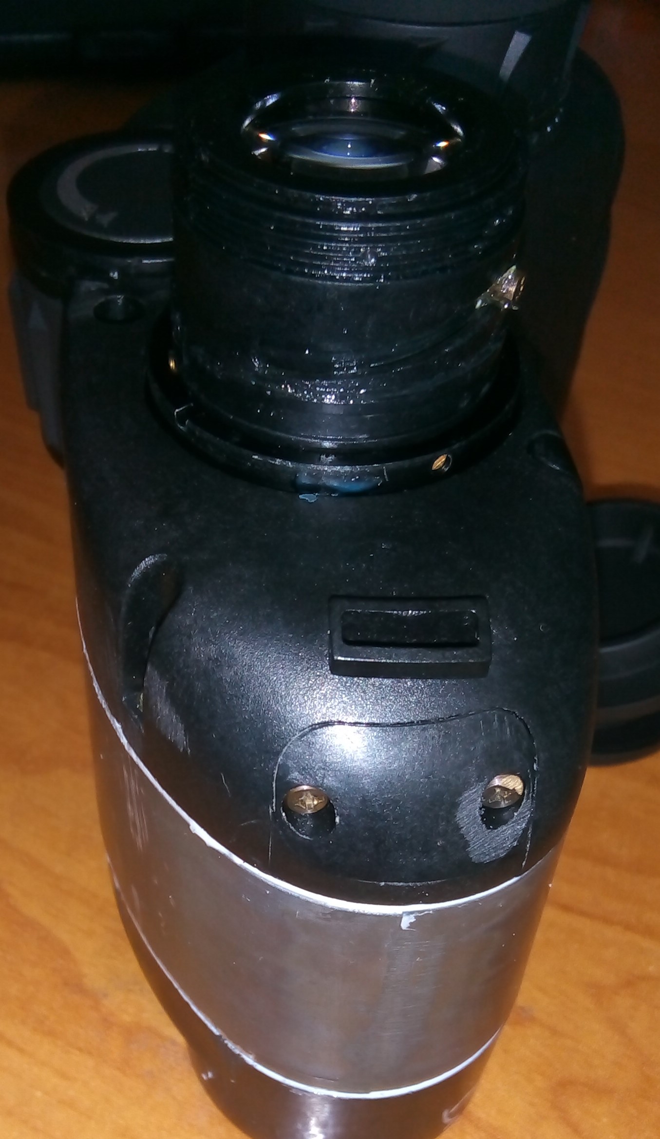

Binoclu Steiner Safari Ultrasharp 10x30
Raportul calitate/pret este lucrul ce m-a determinat sa fac acest review, nu ai cum sa nu fii revoltat cand vezi o asemenea "calitate" la peste 300$. Am sa fiu scurt, pe cat se poate. Este un binoclu porro din plastic, exceptie face o parte din corpul binoclului si axul central. Reglajul clarului se face atat individual pe fiecare ocular, cat si prin sistem ca la binoclu roof, prin deplasarea a doua lentile plasate intre grupul de prisme si obiective. Prismele sunt lipite definitiv intr-un suport de plastic evident, colimarea se face ca la roof din oculare, prin cele 3 surubele. Obiectivul are doua lentile spatiate, diametru lentilelor este mai mic decat diametrul tubului in care intra, astfel daca desfaci inelul de fixare imediat ai decolimat binoclul, intre lentile si inelul de fixare exista o garnitura de cauciuc, si cam atat, nu are excentrice. Tuburile obiectivelor sunt ca si inexistente, nu se desface nimic, corpul e impartit in 3 tronsoane, cel din fata cuprinde si obiectivele. Binoclul este atat de "bine" proiectat incat dupa asamblare este polizat ca sa nu aibe colturi , se vede in poze, inclusiv capul unui surub e polizat cam jumatate, se vad in poze locurile polizate. Acest binoclu vine cu o defectiune de proiectare direct din fabrica, tubul ce poarta lentila pentru clar, pe amble tuburi e valabil, are locul in care intra parghia de actionare, mai mare decat diametrul parghiei, astfel daca faci clarul si pe urma pui binoclul in alta pozitie se pierde clarul, la miscarea binoclului se aude tare cum joaca aceste tuburi cu lentile cu tot, aceste tutburi sunt de diametru mai mic decat tubul obiectivului ca sa-i zic asa, incat au loc sa flambeze, totul este perfect uscat, suprafetele sunt destul de rugoase ca sa apara o frecare ce balanseaza tubul cu lentilele pentru clar la fiecare actionare. Practic un binoclu inutilizabil din momentul in care iese din fabrica, de o calitate execrabila, nici nu am cuvinte potrivite. Acoperiri stridente cu strat AR, care iti da senzatia ca daca il atingi sigur se duce. Imaginea este cam laptoasa, cetoasa. Valoarea reala a acestui binoclu din punctul meu de vedere este zero intrucat e inutilizabil fara interventii post fabricatie. Si totusi acest binoclu se vinde la pret de peste 300$. Aducerea in parametri 100% normali este imposibila.

Discrepanta intre pret si performante e prea mare; eu suspectez ca subiectul acestui review e o imitatie proasta.

https://www.cloudynights.com/topic/531725-...try7134063
Imitatie proasta sau nu, nu stiu, dar cine mai are dubii poate sa arunce o privire la link-ul de mai sus, acum l-am gasit si eu, si m-am gandit sa il pun aici, pt ca sa eliminam orice dubii care ar putea sa apara, cum ca as fi eu subiectiv, sau ar fi un caz izolat etc samd. Pana in momentul in care un fan Steiner cumpara acest model si demonstreaza contrariul, review-ul ramane universal valabil pentru acest model Smile.

Buna, cu calitatea proasta a steiner-ului am avut si eu de-a face, dar eu eram in prealabil avertizat, stiam ce ma asteapta asa ca l-am respins foarte repede, din pacate se pare ca ori producatorul se odihneste pe laurii dinainte ori are o politica de pret utopica ce nu se regeseste nici pe departe in calitatea produsa, din pacate, si armata Germana a facut greseala sa schimbe producatorul din inzestrare, a plecat de la henshold la steiner si abia pe cimp in utilizare si au dat seama ca nu e colimabil deci la cea mai mica avarie, cadere ce stiu eu e instatn rebutabil fara sansa de reparare nich de catre producator.

MesajTrimis: 17 Feb 2022 10:24 Download mesaj
A fost singurul binoclu in care am vazut prisme porro lipite pe suporti, nu montate cu suruburi sau lamele, lipite pe veci, imposibil de dezlipit pt ca ceva s-ar fi rupt daca ai fi incercat sa le dezlipesti.
