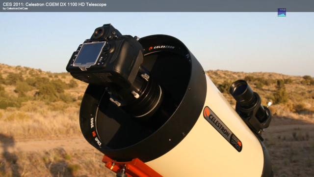

MesajTrimis: 23 Feb 2014 20:39 Download mesaj
Hyperstar are nevoie de o camera mai speciala, de DSLR nici nu poate fi vorba.
Un raport focal mic iti asigura doar un camp vizual mai mare, cu multe alte dezavantaje.
Aparentul castig de luminozitate vine din reducerea rezolutiei unghiulare.
Nu confundati cu efectele raportului focal din fotografia clasica. In astrofoto nu se castiga mai multa lumina, ci un pic de SNR care de multe ori este marginal si nu merita efortul.

MesajTrimis: 23 Feb 2014 21:41 Download mesaj
Ma refeream la obstructia dreptunghiulara data de camera montata in fata corectorului ... de roata de filtre nici n-am pomenit inca ... Wink
Mai sunt si alte multe aspecte neplacute pe care producatorul + comerciantii le trec sub tacere sau chiar furnizeaza informatii de-a dreptul mincionase.
