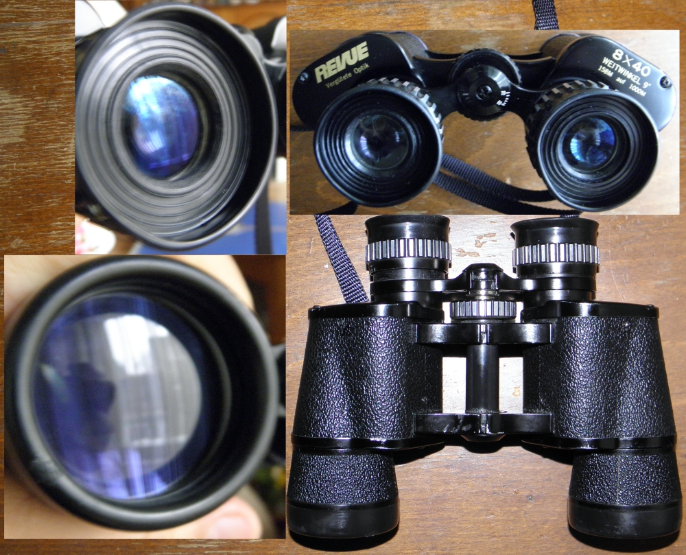

Binoclul REVUE 8x40
Un binoclu deosebit. O productie japoneza (mecanica si acoperiri) combinata cu optica Carl Zeis (BK4). Un binoclu lucrat extrem de ingrijit atat optic cat si mecanic. Optica de o claritate si definitie deosebita este acoperita din abundenta cu un strat albastru si mov, dens, multicoating (exista doar o reflexie alba). Oculare Erfle identice cu cele de la deltrinem 8x50 cu diamteru mare (20mm) si un unghi deosebit de mare (9 grade !). Si chiar sunt toate 9 Smile
Date tehnice:
Putere de marire = 8x
Diametru obiectiv = 40mm
Diametru ocular = 20mm
Sticla = BK7 (Carl Zeiss)
Acoperiri multi coated albastru si indigo
Camp vizual = 9 grade (158m la 1000m)
Folsire cu ochelari = posibila prin pliere parasolare
Fara surub de prindere pe trepied
Coloritul este foarte natural, putin amplificat dar nu atat de mult ca si la Deltrintem 8x30 (nu am putut rezista si le-am comparat). Lumina este cu foarte putin mai multa decat la Detrintem. Un binoclu deosebit de reusit. Corpul este integral metallic, exceptie facand parasolarele de caucuiuc de pe ocular (pliabile) si capacele terminale de protectie de pe obiective care sunt tot din cauciuc. Are de asemenea , spre deosebire de confratele lui german si suruburi de colimare. Si ca o paranteza, plierea ocularelor dezvaluie cu adevarat unghiul foarte mare intr-o senzatie deosebit de placuta , parand ca nu exista tub negru aproape de loc (un fel de invers al efectului de tub) ! Ferm in comenzile de reglare se comporta admirabil direct proportional cu lucratura deosebit de ingrijita. Rar se mai intalnesc astfel de bijuterii. Definitia imaginii este foarte buna. Contrast excelent.
Zona de claritate este identica cu Deltrintem pe timp de zi (insesizabila). In mod astro nu am avut pozibilitatea sa il testez deocamdata. Dar cel mai probabil va fi ok, si vom avea inclusiv un colorit diferentiat pe stele.
In concluzie un binoclu demn de incredere in limitarile lui de fabrica (8 x 40!). Un binoclu pe care il recomand.
Doar ca o mica paranteza (exista o multime de binocluri , mai noi, cu titulatura REVUE care nu au nici o legatura cu firma japoneza sau germana, deci priviti cu atentie modelul din poza, pentru acesta putem gira un punctaj bun , pentru restul mai este de testat). Printre altele verificati aplica rotunda din spatele binoclului. Ca sa fie sticla Zeiss si manufacturat in japonia , trebuie sa scrie Japan spatiu litera cifra cifra si diamertal opus pe invers cifra, punct, cifra cifra cifra cifra. Dar va trebui sa priviti cu atentie si la detalii caci din nefericire aplica rotunda se poate scoate si pune la loc foarte usor cu surubelul central, deci se poate inlocui.
