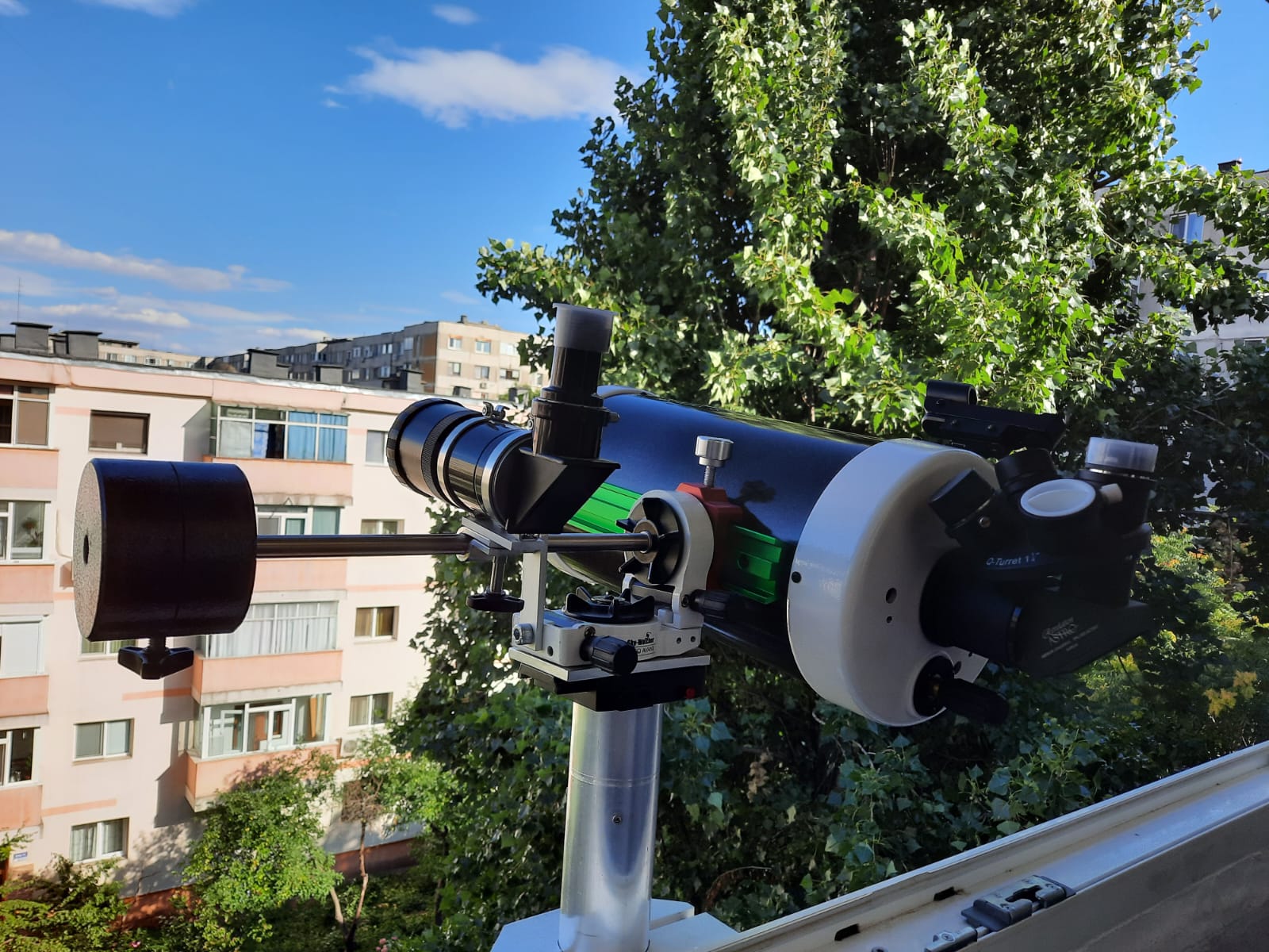

Stalpul pt montura mea de balcon nu vi l-am prezentat-o (pt ca de fapt e un stalp fixat de perete), chiar daca sunt foarte multumit de ceea ce a iesit, pt ca e f usor si rezistent.

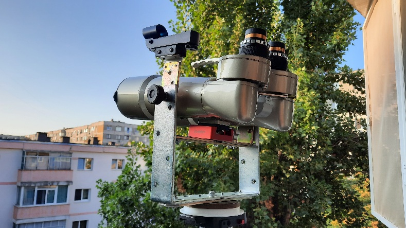

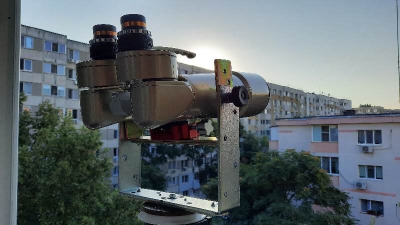

Deoarece am devenit proaspat detinator de binoclu cu oculare interschimbabile, un BT TS 70 mm APO, am zis ca merita sa-i fac o montira furca. Dupa o consultare cu colegul Erwin, am trecut la treaba. Ceea ce a iesit fizic, puteti vedea in foto, ceea ce nu se vede este faptul ca montura este pe cat de usoara pe atat de lina in miscari, ramane fix pe pozitie, am reusit sa o echilibrez f bine, iar vibratiile se amortizeaza in max 2-3 sec. Asupra masei monturii am o mare problema; am posibilitatea ca pe stalp sa pun o montura mult mai solida, dar intreg ansamblul se afla in afara balconului si am mari retineri cand atarn greutati de 10-12 kg de stalpul fixat de perete. Din acelasi motiv am adaptat o montura SW Avant in locul monturii mai solide, pt a sustine un Mak 150! dar functioneaza incredibil de bine. Revenind la montura furca, este construita din coltare de otel de 40mm latime, pe Alt am folosit 2 placute de teflon, iar pe Az, intreg ansamblul se roteste pe o placa de textolit. Inafara de (foarte) mult dat la pila, bomfaier si gaurit, nu a implicat costuri sau materiale deosebite, iar puse cap la cap, orele de munca nu au insumat mai mult de 10.
Sper sa ajute si alti colegi detinatori de bino.

Eu la montura Avant am ceva rețineri, e puțin cam supraîncărcată!

Sorini, mi se pare excelenta ideea unei monturi fixate pe balustrada. Singura problema ar fi ca atunci cand vei vrea sa privesti cu binoclul foarte spre flancuri te pune intr-o pozitiei mai stramba la oculare trebuind sa te apleci un pic peste balustrada si tocarie. Dar si asa merita pentru ca ai mult mai multe grade de libertate catre zenit. Iar la telescoape cu diagonale se rezolva simplu si problema "flancurilor" ca sucesti prisma sau oglinda diagonala. Ar fi fost buna si o poza mai de detaliu cu zona de prindere de balustrada a piciorului nonturii!
Mi-ai dat o idee excelenta, o sa ma gandeac la o solutie si la mine!

@saiph: crede-ma ca aceleasi emotii le incerc si eu la fiecare instalare a instrumentului. Dar incet, devine rutina
@erwin: bara de contragreutate am rigidizat-o cu inca un punct de sprijin si este surprinzator de rigida, fara vibratii. Iar binoclul inca apare la TS pe site la imagine de subgrup si nu este dacat "fratele" auriu al sobolanului lui Silviu / Zoth https://www.astronomy.ro/forum/viewtopic.p...mp;start=0
@Tudor: multumesc si promit mai multe detalii (pe whatsup) - macar asa sa raspund si eu solicitudinii pe care mi-ai aratat-o
@Mircea: multumesc mult! Da, stau la ultimul etaj (4), dar sunt inconjurat de blocuri de 10 et si in dreapta (fix pe sud) ma limiteaza mult un plop. Deh, in viata nu le poti avea pe toate, asa ca vin la Arad sa facem observatii din curte!
