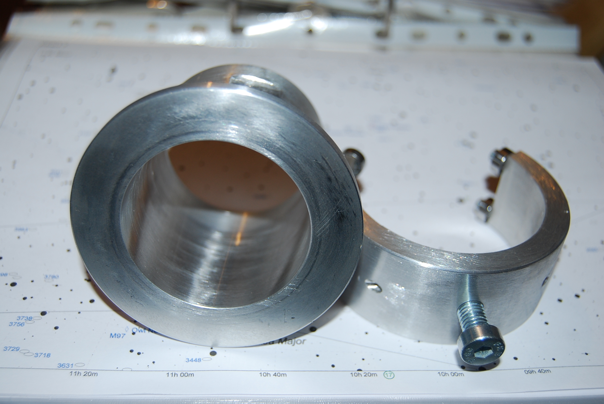

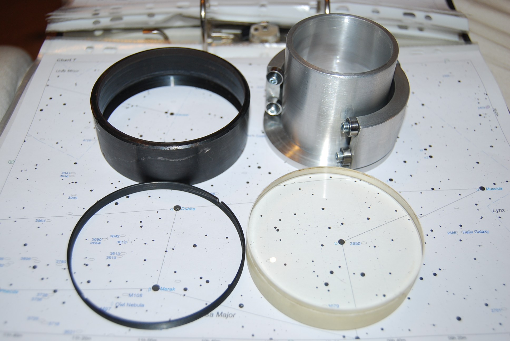

De ceva timp am in posesie un obiectiv dublet cu diametrul de 80mm si o distanta focala de 280mm si m-am gandit ca ar fi bine venit pentru un RFT cautator pe dobsonul de 450mm dar si pentru a fi folosit individual, grab'n go scope.
Am improvizat un fel de tub si l-am probat cu ocularele din dotare. S-a dovedit a fi mai mult decat satisfacator (ochiului meu) pentru vizual avand in vedere f/d-ul.
Intr-un targ din Austria am gasit o bucata de tub de aluminiu lung de 210mm cu diametrul D=80mm, d=50mm perfect pentru constructia unui focuser de 2 inchi.
Piesele au fost debitate la strungar dupa dimensiunile cerute iar restul a fost mesterit de mine. Mai am de facut axul focuserului, de gasit tub pe dimensiunea necesara si de asamblat, finisat.

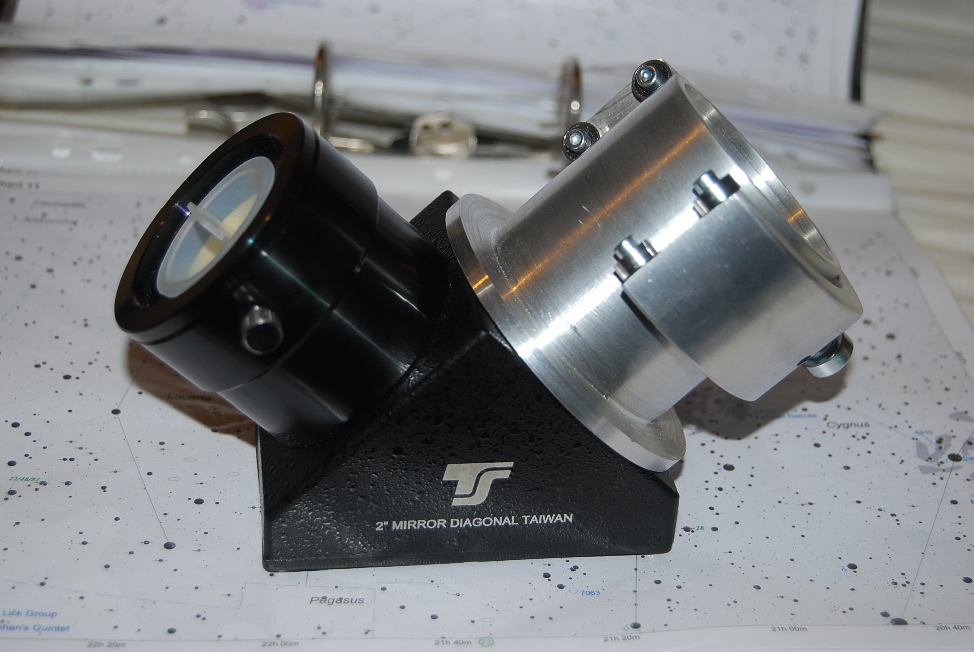

Fain, însă dacă vrei să-l folosești pe post de căutător fă în așa fel încât să meargă și fără diagonală, e mai ușor de intuit direcția în care te uiți pe cer. Spor la construit!

Intr-adevar cautator fara diagonala ar fi mai practic. Pot sa inlouiesc diagonala cu corpul barlow-ului ED de 2 inch. Initial ma batea gandul sa fac focuserul elicoidal cu 6 rulmenti inclinati dar in combinatie cu diagonala...nu prea merge.
