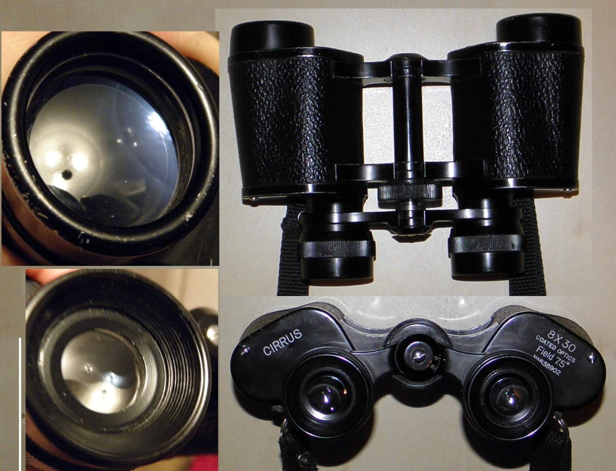

Un classic poro copiat dupa Zeis-ul 8x30, avand insa optica de concept japonez (prisme BK7 - 3 lentile ocular si dublet pe obiectiv). Produs undeva la sfarsitul anilor 80, exemplarul ajuns la mine a supravetuit cu succes unui soc mecanic destul de violent. Sistemul de prisme a mentinut colimarea spre surpeinderea mea. Deci o mecanica foarte buna, cu toate elementele in miscare fara jocuri , precise si mentenabile in reglaj. Pe ocular si obiectiv un strat destul de bogat de antireflex de culoare albastra si mov. Nu sunt lamurit pe deplin, dar este posibil ca sticla sa fie de provenienta germana. Oricum rezultatul optic final este cel ce conteaza. Respectiv o imagine clara, luminoasa, cu contrast bun si cu un colorit natural. Unghi wide, insotit de efectul in sine (invers tub) da o senzatie foarte placuta in observare. Comparabil cu fratele sau Deltrintem 8x30, chiar daca acesta din urma castiga totusi cu putin la fiecare capitol.
Date tehnice:
Putere maritoare = 8x
Diametru obiectiv = 30mm
Camp = 7,5 grade
Diametru ocular = 15mm
Prisme = BK7
Antireflex = coated albastru si mov, depunere destul de densa
Greutate = 514 grame
Se pot folosi cu ochelari prin desurubarea aparatorilor ocularelor
Nu dispune de sistem de prindere pe trepied
Claritatea este undeva la pana la 20 % de margine, ceea ce este chiar ok. Nu produce irizatii in contralumina. Lucrat foarte ingrijit si dispunand de finisaje deosebite fac ca utilizarea lui sa fie placuta si usoara starnind in mod ciudat un respect pentru ceea ce se poate face cu un echipament atat de mic si usor (514 grame). In mod astro stelele sunt punctiforme, si se pot diferentia culorile lor. Nu este un binoclu astro, dar in ultima instanta face fata si in acest domeniu.
In final un binoclu, foarte bun in zona lui de utilizare, ce il recomandam cu caldura.
Cirrus 8x30, un pitic japonez, puternic.
