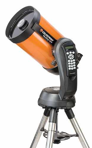

Telescopul mentionat sta pe o montura "one arm fork" si asa fel de montura este foarte incomodabil. Mai bine ar fii asa un instrument pus pe o montura paralactica, unde si acolo este posibil a face totul automatic. Eu as recomanda sa se cumpere numai telescopul, acest pus pe o montura advecata ca HEQ5 GOTO, care este mai puternica si mai utila in multe functiuni. Se poate schimba optica, se poate face poze astronomice si merge mult mai "low noise" ca aceasta montura de la Celestron.
C8 Nextar

Da dar ce misto arata Wink Parca-i din Razboiul Stelelor Very Happy

Ai dreptate, frumoasa este Wink , dar cum a zis Frauenhofer? El a zis, el construeste lunete a se uita PRIN ele si nu PE ele....

In loc de Nextar, daca iei un pachet complet de telescop cu montura iti recomand versiunea cu montura ASGT (SCT 8" cu montura CG5 cu GOTO). E mult mai stabila montura ASGT si e ecuatoriala nu AltAz.
