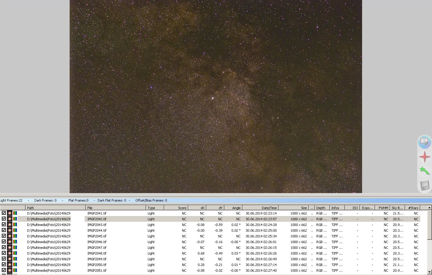

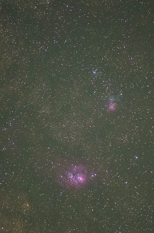

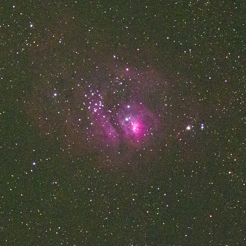

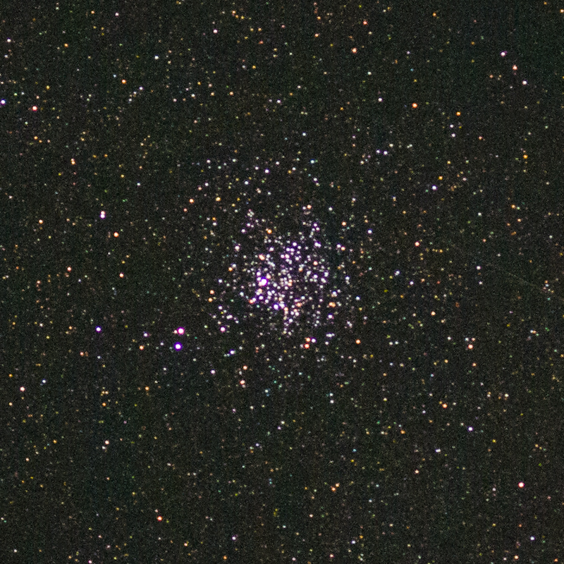

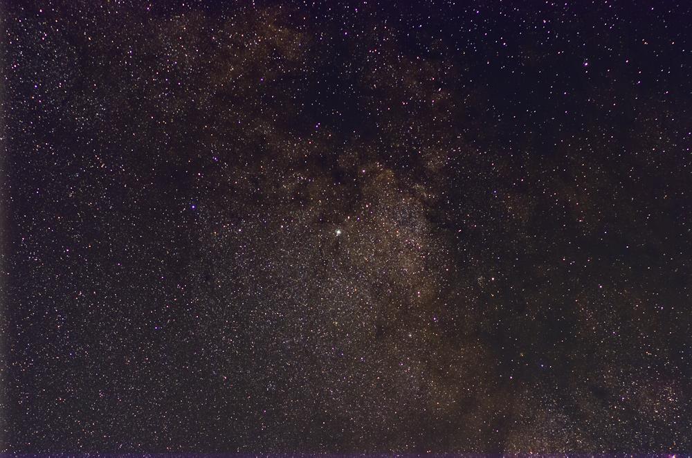

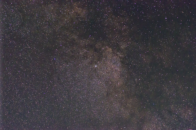

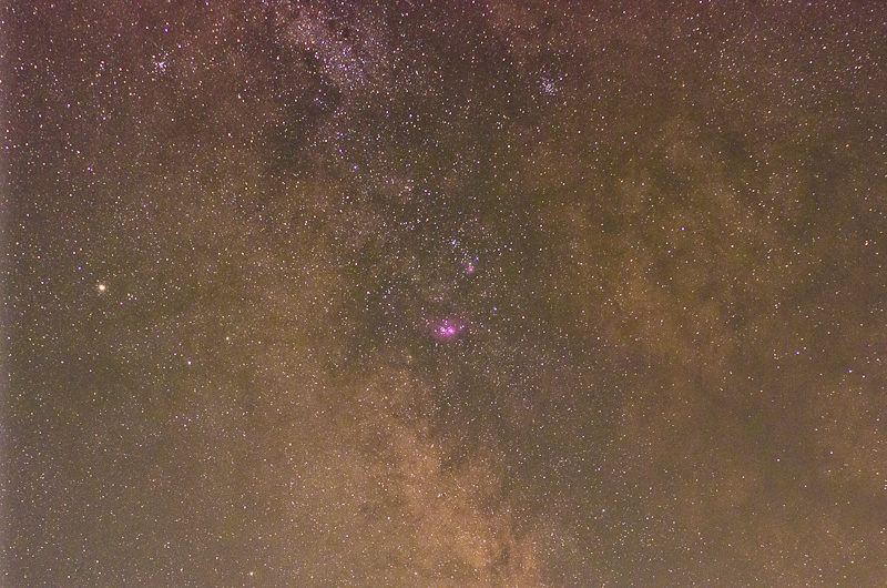

Sambata am fost la tara, cativa km V de Buzau. Prognoza zicea de ceva nori subtiri, intr-adevar se vedeau niste nori fini deasupra, totusi contrariat de faptul ca nu se miscau am incercat cateva cadre si am fost putin surprins sa vad ca nu erau nori ci Calea Lactee, deh asa e cand te uiti doar la luna/soare, nu mai recunosti nici macar un dso cand il vezi. Cateva cadre single shoot, incepand de la 70, continuand cu 200 si in final 600mm. Asta pana sa dispara brusc toate, venea rasaritul.
O curiozitate am legat de DSS: cand fac stack, la sfarsit imaginea nu e color, nu fac nimic special: load, select all, stack, pe setari default, doar light-uri, nu am flat/dark, cateodata rezultatul e color, dar nu tot timpul, oare ce se intampla?
70mm, f2.8
 Marime fisier:  612.14 kb
 Vizualizat:  de 5162 ori
 Marime fisier:  559.51 kb
200 f2.8
 Marime fisier:  497.5 kb
600mm f7.5

Sa nu cumva sa fi salvat o imagine debayered in cazul in care ai lucrat cu raw sau fits. Imaginea nu contine informatii de culoare pana la o procesare in acest scop. In DSS ai setari despre Raw in Raw/FITS DDP Settings si Settings/Stacking Settings/Intermediate Files creation. Sau mai exista varianta cea mai probabila sa nu ai destul semnal.
C.
MesajTrimis: 01 Iul 2014 19:10 Download mesaj
Pozele le-am exportat din adobe lightroom in tiff si jpeg, am incercat sa incarc in dss si direct raw-urile, dar lafel, ies alb negru desi histogramele par diferite pt. R, G, B deci ceva culori am pe acolo, iar stelele au in jurul lor niste nuante discrete de albastru-mov, insa pe ecran poza dupa stack apare cu nivele de gri. Doar un stack e ok, color, dar restul nu, am pus si ultima versiune de dss si lafel, nu ma prind unde e problema.
Semnal exista, fiecare din poze (cam 10-20 pe serie) sunt ca cele de mai sus, aici am postat un cadrul, restul sunt lafel, destul de colorate zic eu Smile.

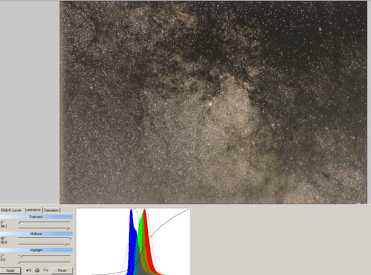

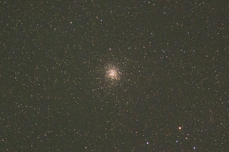

Bingo! Doar ca nu(-mi) merge, mi se pare foarte desaturata, aici am imaginile: https://www.dropbox.com/s/5nzh0wzl6peuzot/Stack2.zip

Mesaje: 5329
MesajTrimis: 04 Iul 2014 04:51 Download mesaj
Incearca sa salvezi asa cum este.
La options la salvare lasa pe "Embed adjustments in the saved image but do not apply them".
Deschide poza cu alt program si cred ca va apare normal. Cel putin la mine asa a iesit (am tras un pic de levels).
Apropo, ce stea este in mijloc ? As incerca si o calibrare fotometrica dupa stele.
LE: Este M11 Smile
Am mai pus si o imagine calibrata sumar in programul Regim. Face si stacking dar rezultatul este aproape identic ca-n DSS. http://www.andreasroerig.de/regim/regim_e.htm

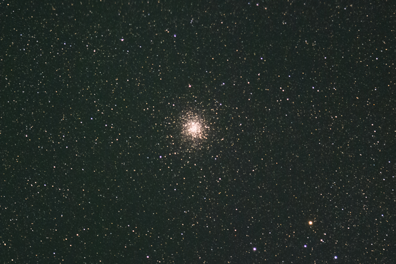

MesajTrimis: 08 Aug 2014 23:04 Download mesaj
nobody a scris:
Am salvat, desi in DSS arata gri in lightroon e ok, colorata, cum e si originalul Smile
