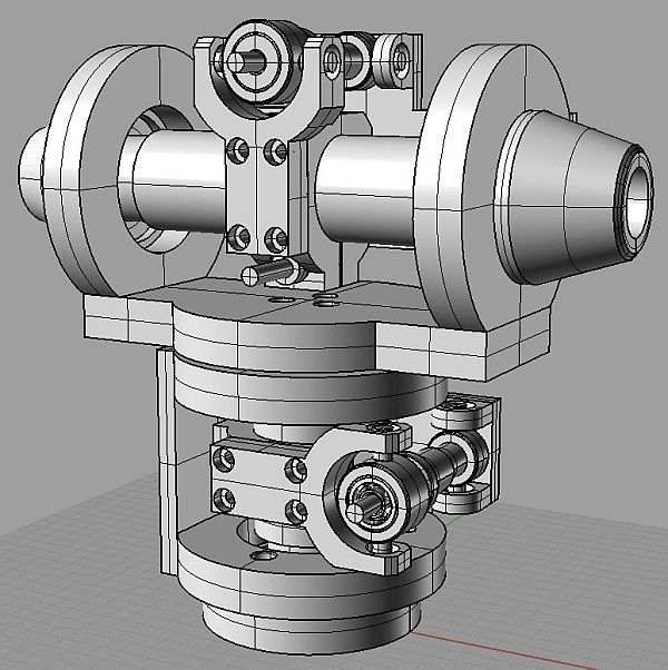

Am batut destul campii pe topicul de concept ... e cazul sa ma apuc de treaba .
Am proiectat ceva , si o sa ma tin de acest proiect ... eventuale modificari vor fi destul de
usor de adus , functie de ce iese ...

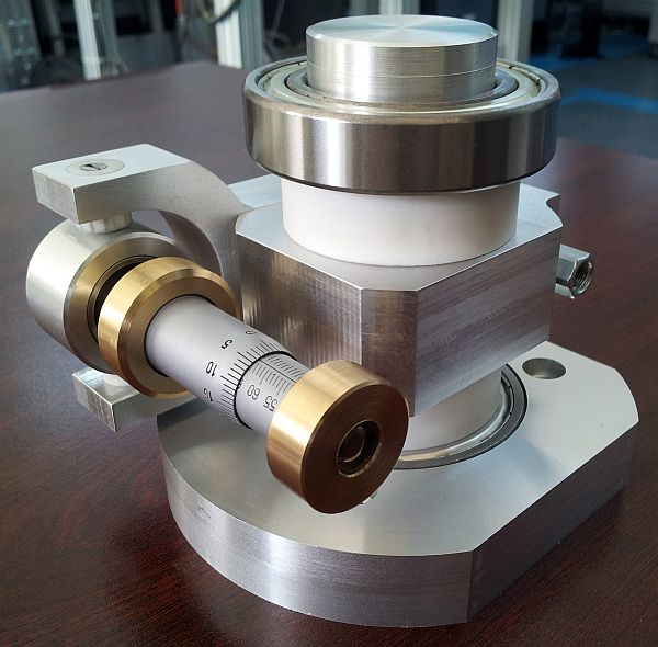

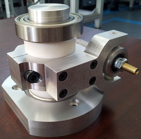

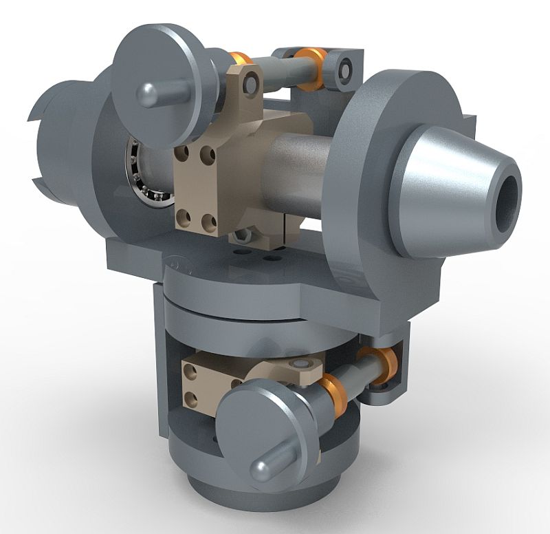

Am facut rost de niste micrometre pentru diametre interioare si m-a venit o idee ... sa le adaptez
la montura pe post de suruburi pentru miscare fina . La o cursa de vreo 25mm sper sa scot o rotatie
fina de 25-30 de grade ... Am renuntat la o serie de rulmenti in favoarea unor bucse de teflon pentru
crucile cardanice , dar pentru axele principale am pus totusi rulmenti ( 60082Z ) , precum si rulmenti
radiali axiali in capetele suruburilor ...
Materiale folosite : aluminiu 6061 T6 , alama , teflon , otel .
Astasi toata ziua asta am reusit sa fac ... aproape jumatate din axa inferioara ( AZ ) . Mai sunt
vreo 5-6 componente si e gata ... daca mai prind o zi de lucru intreaga .
Proiectare in Rhino3D

Suruburile micrometrice sunt faine, dar e cam overkill . S-ar putea sa descoperi ca ai "avansul" prea mic si trebuie sa invarti de suruburi mai repede.

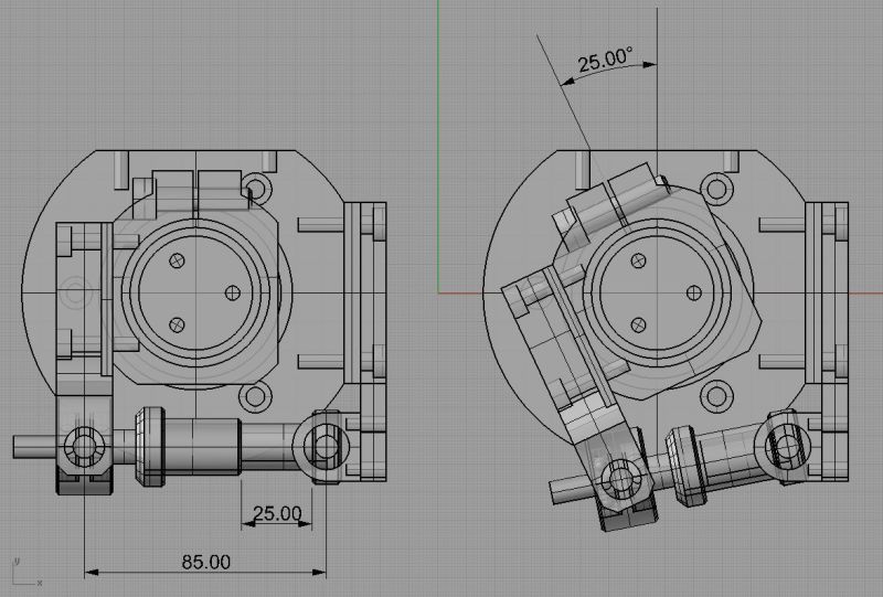

Cursa micrometrului 25mm , aveai cistig la azimut daca schema functiona pe principiul balansului inegal cu pirghie . Asa cursa va fi mai mica decit cea a micrometrului , deoarece eu vad un punct mort unde azimutul va sta pe loc . Poate vei avea 15-20 grade . Dar se poate schimba micrometrul si chiar sistemul .

Am facut calculele ( ajutat de computer , ca proiectarea e parametrica ) ... la o cursa de 25mm , adica
30 de ture ( surubul are pas de 0.5mm si piulita e crestata pentru preload ) , rezulta 25 de grade
de rotatie fina ... nu e mult , dar trebuia cumva sa ma si limitez la scrap-ul de materiale de prin
atelier ...
Unde e punctul ala mort . ca ma scoate din sarite ... ???

Cum vei invarti de micrometru ? Poti pune o mica manivela pe surubul ce trece prin rulment ?

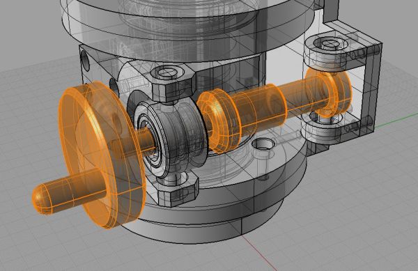

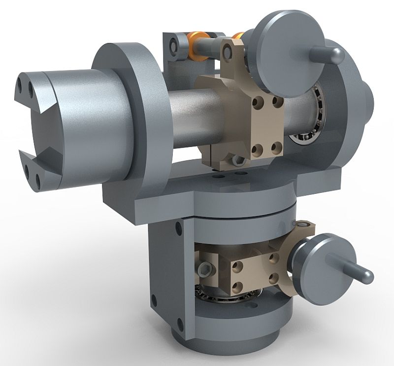

O sa fac niste rotite din alama , cu manivele ... ca la strung . Doar ca o sa fie nitel mai mici ( 50mm )
ceva de genul asta ...

Cum spuneam mai sus, folosesc șuruburi M6 la montura piston, care au pas tot de 0.5mm și nu am avut probleme cu reglajul. Când ajungi la capăt pur și simplu slăbești ambreiajul și readuci șurubul la capătul celălalt. Șurubul micrometric are diametrul ceva mai mare așa că este mai bun, va prelua mai bine solicitarea și fără joc.
Fă rotițele din aluminiu sau plastic, alama este grea, am făcut eu una la montura mea și dacă cade pe picior lasă semne! Very Happy
A, la ambreiaj pune un șurub cu strângere cu cap excentric ca la bicicletă, vei avea nevoie să-l strângi și să-l destrângi des.

Suruburi M6 cu pas de 0.5 ? Sunt custom ? M6 standard are pas de 1mm ... stiu sigur , ca am filetat
vreo cateva mii de gauri pentru ele ... iar tarodul are pas de 1mm .
O sa fac rotitele din aluminiu ... si o sa le pun manivele , sa pot sa le rotesc mai repede ...
Pentru strangerea ambreiajului folosesc un surub M8 , cu pas de 1.25mm ... toleranta intre ax si
ambreiaj este de 0.2mm , teoretic pot sa blochez chestia cu un sfert de tura . Surubul are cap imbus ,
asa ca se poate slabi/strange cu o cheie imbus standard ... nu stiu daca am loc sa inghesui acolo
o parghie pentru surub cu cap excentric ... da' nu-i rea ideea , o sa studiez .

Da, scuze, greșeala mea, de 1 e pasul. Diametrul e mai mic decât la micrometru. Nu e mare lucru să pui o pârghie cu excentric, am înghesuit eu una de bicicletă la montura din piston mic la bucșa axului orizontal, la azimut frecarea e suficientă să nu plece decât când învârți șurubul sau tragi mai tare de instrument.

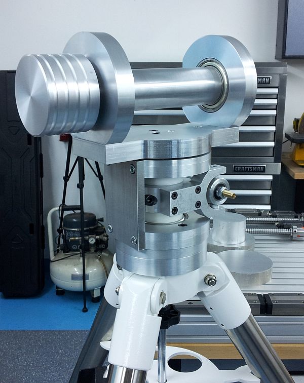

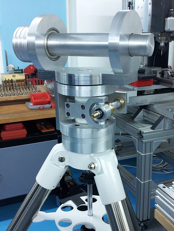

Update ...
Am mai avansat nitel ... m-a chinuit axul superior , ca n-am lineta pe strung , si pana l-am centrat
sa scot cota de rulment m-au gasit toti dracii ...
Am facut si un adaptor sa pot monta chestia pe un trepied standard EQ5 ... un cilndru de 115mm
diametru , filetat la centru cu M10 , si trei gauri de prindere pentru platanul inferior . Se intepeneste
solid , n-are nici un pic de joc ...
Urmeaza ambreiajul pe axa superioara , bara pentru contragreutati ( la asta vreau sa fac un adaptor
sa folosesc bara de la montura EQ5 ) , si dove-tail-ul pemtru sina ...Apropo , are cineva cotele
standard pentru sinele Vixen ? Ca nu le gasesc ...
