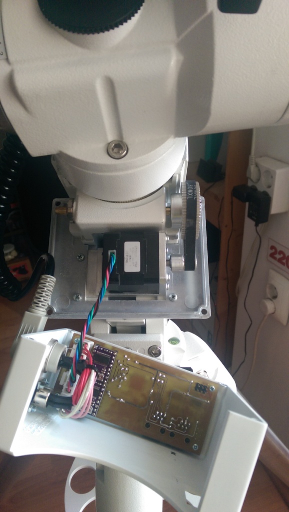

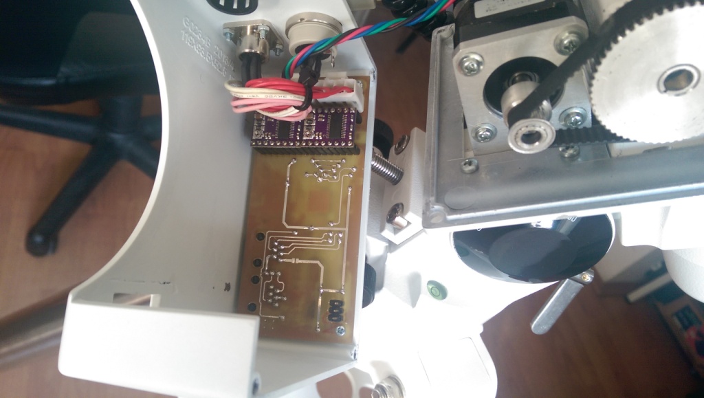

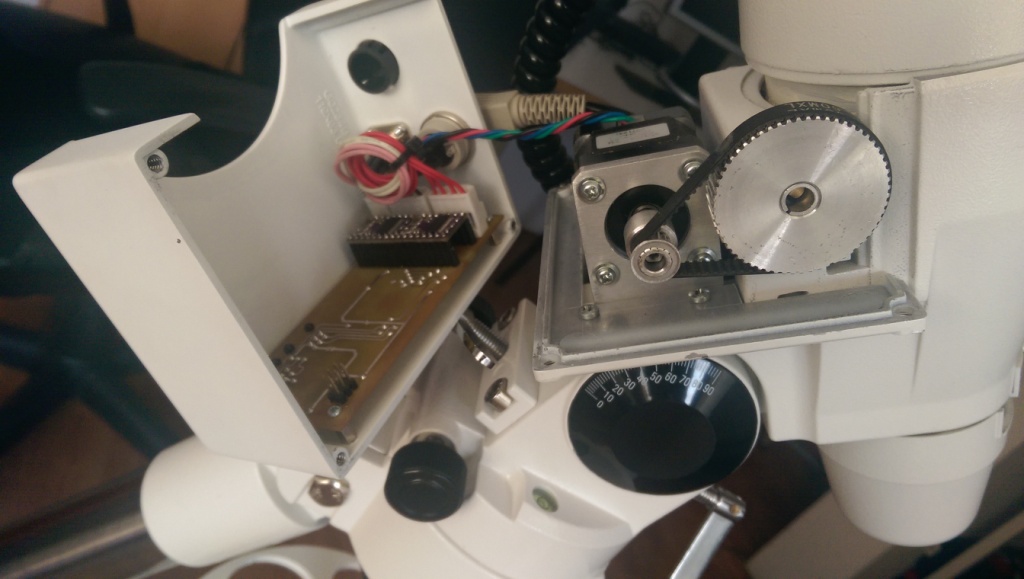

Nu inteleg prea bine daca in topic este vorba despre EQ5 sau HEQ5.
Pentru EQ5 (plecand de la varianta nemotorizata) am construit dispozitive de prindere pentru motoare pas cu pas, am folosit:
- curele si roti dintate MLX (www.motionco.co.uk), raport 1:4
- motoare SY35ST36-1004A (www.zappautomation.co.uk)
- controller realizat in "laboratorul" propriu initial dupa schemele si software-ul AstroEQ al lui Thomas Carpenter (www.astroeq.co.uk) apoi am scris (de la 0) propriul firmware pentru interfatarea cu EQMOD
Montura se misca foarte frumos, zgomotul motoarelor la accelerare/decelerare este "muzica".
Uitandu-ma in urma nu as mai apuca drumul acesta adica sa iau o montura ieftina si sa o motorizez "do it yourself", pana la urma montura EQ5 ca si constructie mecanica este aproape mediocra (din proiectare), "sistemul" de "reglaj" al pozitionarii rotilor melcate este empiric.
jimao22
Data inscrierii: 12 Apr 2010
Mesaje: 2936

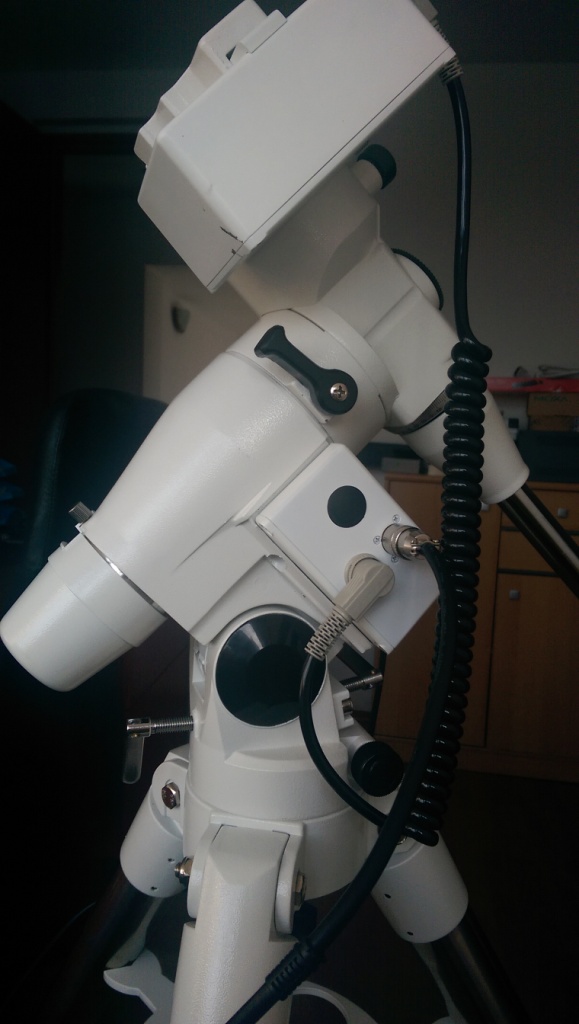

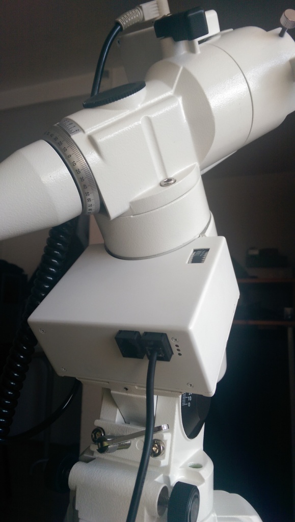

Pentru autorul topicului: daca este vorba despre o montura EQ5 GoTo (si nu despre HEQ5) cred ca este buna asa cum e ea, singurul loc unde as vedea posibilitatea imbunatatirii este schimbarea motoarelor si demultiplicatoarelor (care folosesc roti dintate) cu pinioane si curea de transmisie.
Am vazut kituri pentru schimbarea rotilor melcate dar costa prea mult.
Am pus si niste poze.
(motorul DEC este identic cu cel de pe RA, nu am mai demontat carcasa pentru a-i face poze...)

Motorul RA
 Marime fisier:  151.71 kb
 Vizualizat:  de 3961 ori
Controller-ul
 Marime fisier:  155.57 kb
