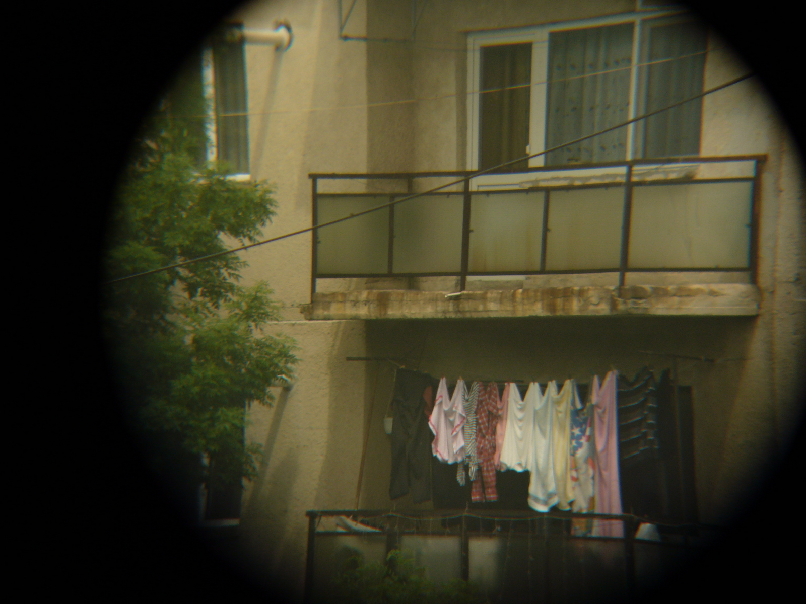

Recent am achizitionat un binoclu Celestron Chinez si vreau sa fac un mic review despre el si astept pareri mai ales de la cine l-a avut pe mana . Este un binoclu cam laudat de majoritatea pe forumuri acolo unde se gaseste la vanzare dar personal eu nu-l consider decat o chinezarie proasta mai ales pe parte de reglaj si confort . Pentru acest binoclu ai nevoie de un trepied foarte solid deoarece la cea mai mica miscare obosesc ochii + ca reglajul nu se mentine . Are un 20x real si imaginea este la fel ca afara , deci daca admosfera este intetosata la fel vei vedea imaginea prin el .. Mai jos am pus si imagini pentru o comparatie la 20x
o vedere cu ochiul liber si tinta este balconul cu rufe de la 100 metri departare !

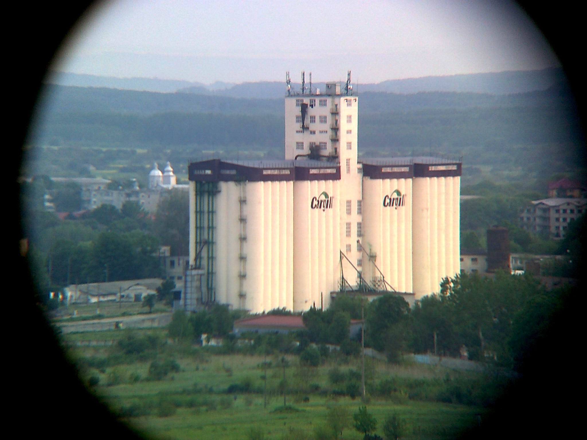

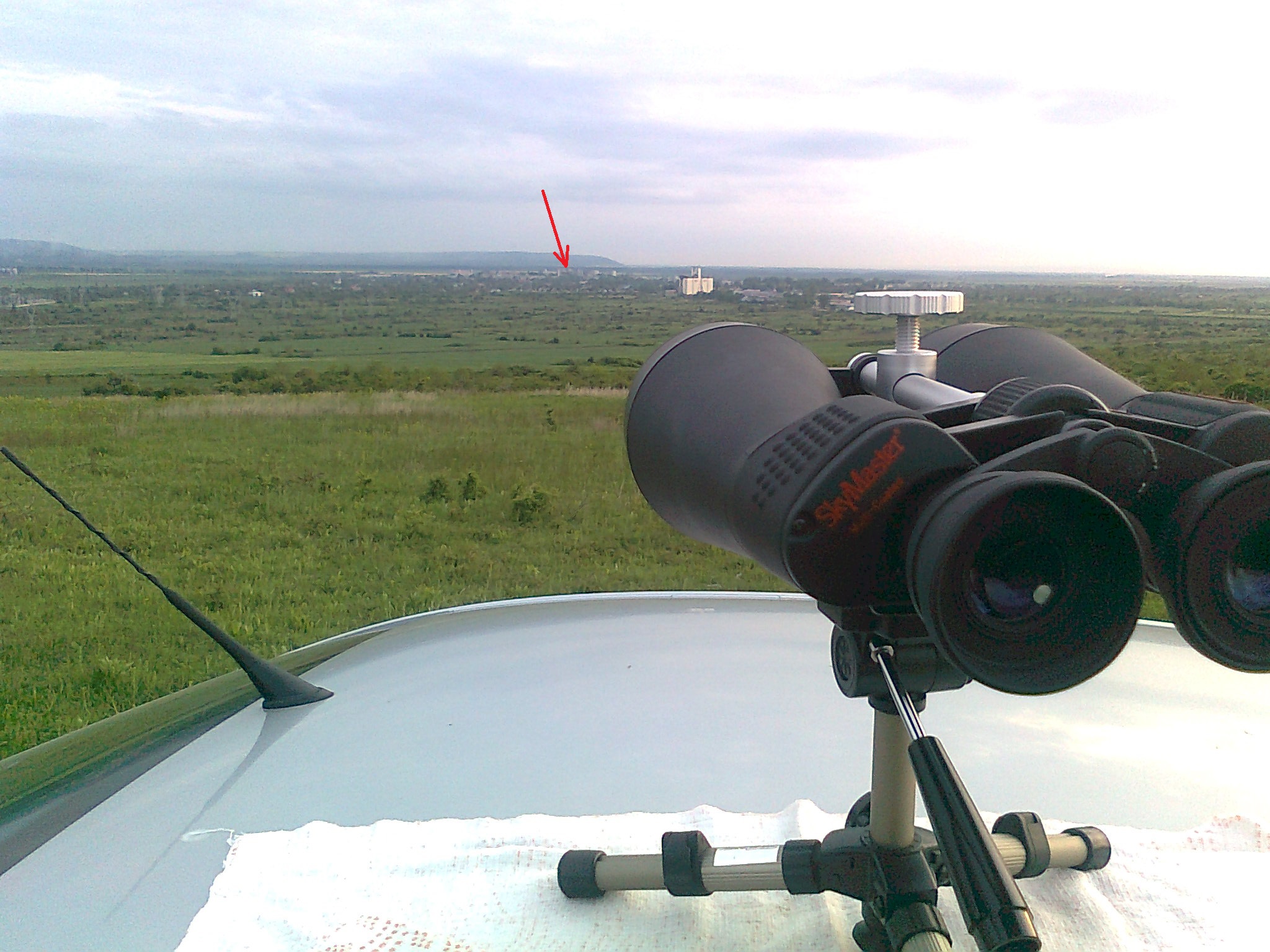

..acum sa vedem o tinta cu blocuri de la 2,5 km si un siloz la 1 km
 Marime fisier:  690.72 kb
 Vizualizat:  de 14996 ori
poza nu este clara deoarece este facuta cu un mobil dar cu ochiul se vedea bine si daca ar fi fost un om pe blocul ala !!

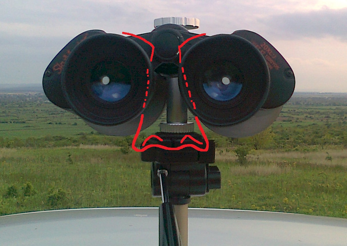

Uite aici este problema dar acum depinde de fiecare in parte si de distanta intre ochi sau marimea nasului ...La mine exact asa se fixa nasul si a fost cam nasol ....

Adi, nu ai incercat sa pliezi cupele ocularelor ? Sigur nu mai aveai problema asta. Are cupele mai mari pentru ca si ocularele sunt mai mari decat la modelele inferioare ca apertura. Iar in privinta Vixenului ... costa cam 3.800 ron ... eu zic ca e o diferenta mare si la pret ... nu numai la calitate. Daca nu te deranjeaza pretu ... e perfect. Exista acelasi model de Vixen si la grosisment de 30. Dar este adevarat ca si campul e foarte ingust.
Mesaje: 7217
MesajTrimis: 05 Mai 2014 16:08 Download mesaj
Aceasta problema este destul de des intalnita la binocluri, si de vina sunt ocularele. De aceea este bine sa va uitati cu atentie la forma ocularelor. Unele au ocularele mai inguste, sau ingustate spre capat, si sunt usor de folosit. Altele au aceasta forma, mai lata spre capat, si daca nu ai un nas foarte subtire, sau ochi foarte departati, te poti ciocni de ele.
Mai exista si solutia de a scoate cupele de cauciuc. Eu am niste oculare ramase de la un binoclu
Celestron 15x70, care arata identic, si masoara cam 39mm fara cupe, iar cu ele cam 46mm in diametru. Evident, asta inseamna si confectionarea unor cupe speciale. Dar din ce am observat eu, aceste oculare late sunt prezente in general la binoclurile cu pret mic, si nu stiu daca merita mereu sa faci un astfel de efort. In cazul de fata, al unui binoclu de 20x80, probabil merita, daca gasesti inlocuitori.
Problema decolimarii este una mai grava, si nu stiu o rezolvare.

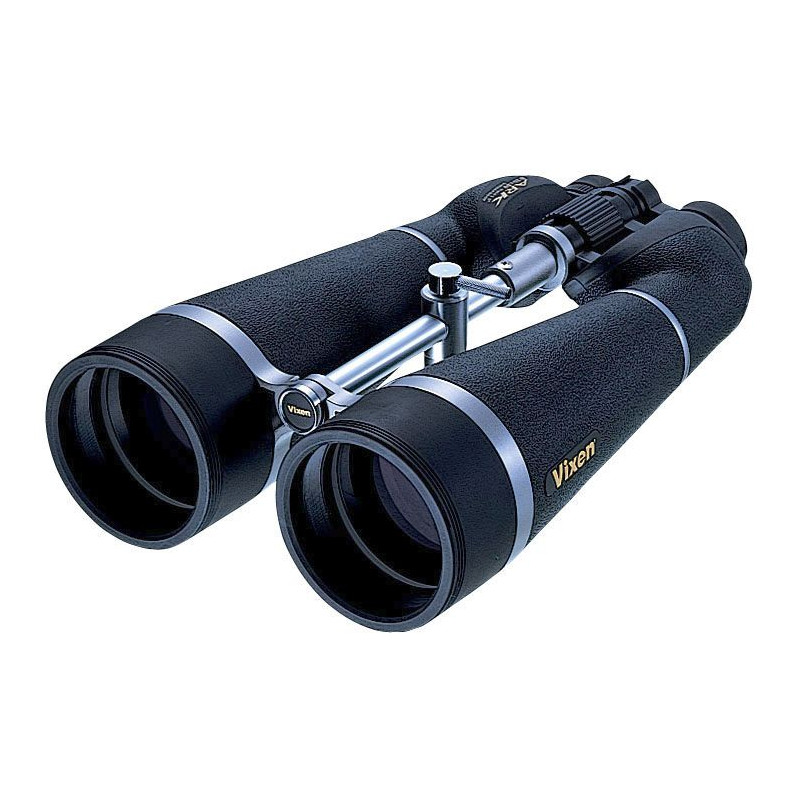

Da ,am pliat si cupele dar aveai impresia ca apare ceva negru la vedere cand apropiam ochii sa vad egal prin ele plus ca intra lumina prin lateral si nu mai era atentia la fel cum era prin cupe (intunecat la margini) sa poti sa vezi mai clar campul rotund . Eu stiu ca exista binocluri adevarate in special militare care nu exista pe piata si am privit in viata mea prin cateva care m-au lasat masca mai ales ca acelea au niste cupe mulate pe forma arcadei si alungite spre tampla ca sa acopere perfect tot ochiul + reglaje serioase !! Acesta este defapt o jucarie chinezeasca nu ceva profesional si chiar nu merita banii iar in ceea ce priveste Vixenul tot asa pot sa-l cumpar dar daca nu sunt multumit pot sa-l returnez ....dar nu cred pentru ca eu mai am un Vixen japonez 8x56 si stiu de ce e in stare

sau un Zhumell Tachyon 25x100 este super super bun pe reglaje da nu-l gasesc nicaieri ...

Aici ar fi mai multe de discutat Smile E adevarat ca nasul intra mai greu intre oculare dar, ocularele tot noi le dorim sa fie cat mai mari si generoase Smile deci si diametrele vor fi mai mari. Este ciudat ca vezi zone cu fantome negre atunci cand pliezi ocularele. Dupa cum e adevarat ca nu am privit nicodata prin Celestonul de mai sus. In mod normal ar fi trebuit sa fie un eye relief extrem de mare si confortabil. Personal la 20x80 prefer intotdeauna sa folosesc ocularele pliate si sa privesc de la oarece distanta , efectul mi se pare mai mult decat superb. Pe de alta parte este normal in acest caz sa deranjeze eventuala lumina parazita din jur. Dar si aici ar mai fi o discutie Smile . Binoclul 20x80 este deja un intrument de observatii astronomice dedicat, mai mult sau mai putin profesional deci ar trebui sa ne ingrijim si de conditiile de utilizare, sa ne facem un mic loc de observare cat mai potivit pentru acesta indeletnicire. Lumina parazita va deranja la 90% din binoclurile existente caci indiferent de existenta unor cupe generoase din fabrica nu vom scapa de ea decat daca vom confectiona cupe personalizate per ochi. Pana si in acest caz , un ocular prefect croit pe ochiul meu (vezi ca am postat o metoda extrem de simpla de "croit" aparatori) e adevarat ca va elimina 100% din lumina parazita , dar se vor comporta exact ca niste "ventuze" puse in jurul globului ocular , astfel incat orice miscare in lungul binoclului va exercita o mica presiune respectiv depresiune spre acesta Smile chestie care poate la randul ei deranja. Ne zbatem intre Scila si Caribda intr-un perpetuu compromis. Dar cred ca tocmai aceasta zbatere mai adauga putin farmec pasiunii noastre.

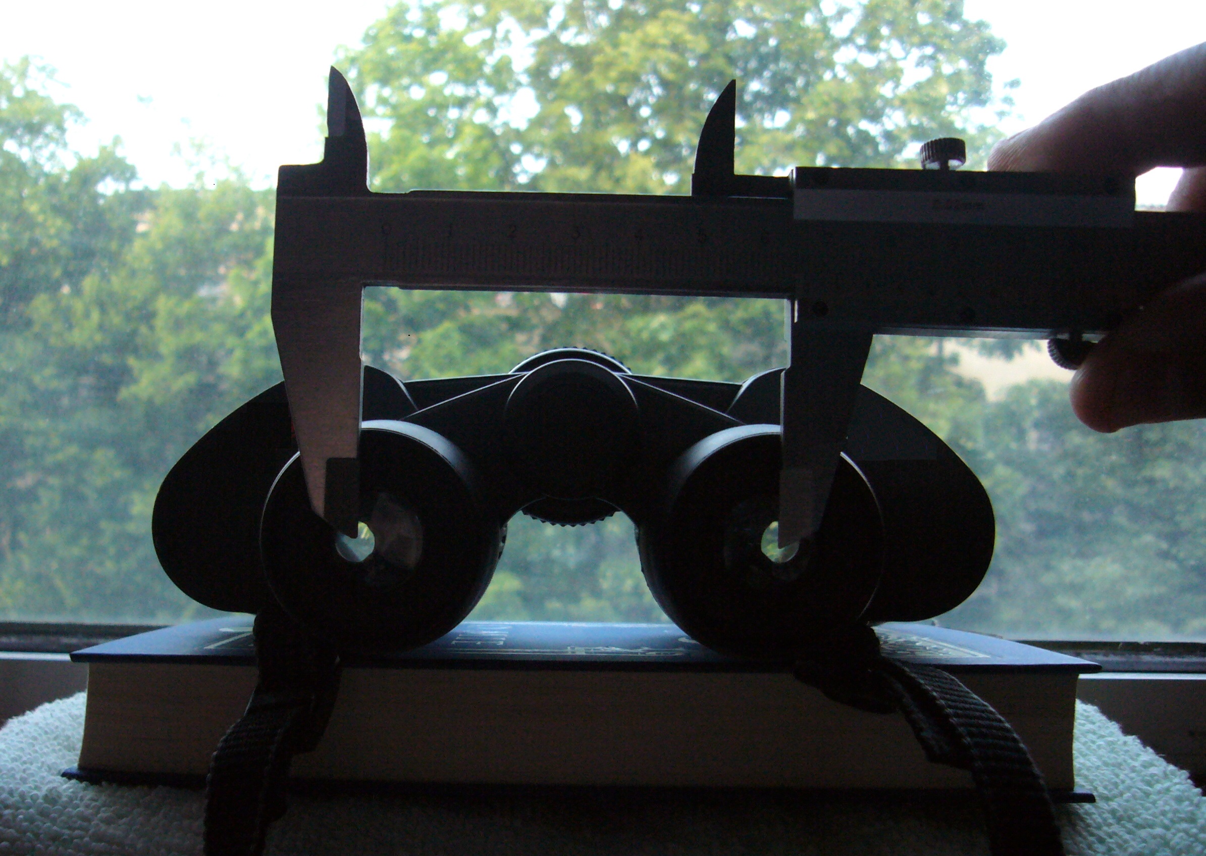

Celestron 15x70 are pupila 4,7mm iar 20x80 are 4mm insa asta conteaza si cum ai pupila ochiului pentru ca la intuneric se mai mareste dar daca reglezi binoclul foarte bine la distanta intre pupile o sa ai un camp perfect rotund si asta conteaza foarte mult sa o faci mecanic ,nu dupa vedere ! Mai jos arat metoda mea de reglaj pentru distanta intre ochi si pentru asta voi folosi un subler
Masuram exact din centru pupilei de iesire

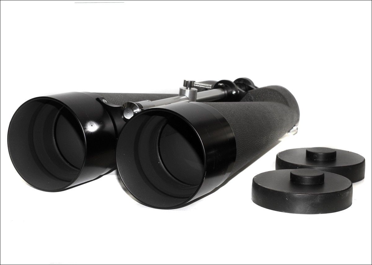

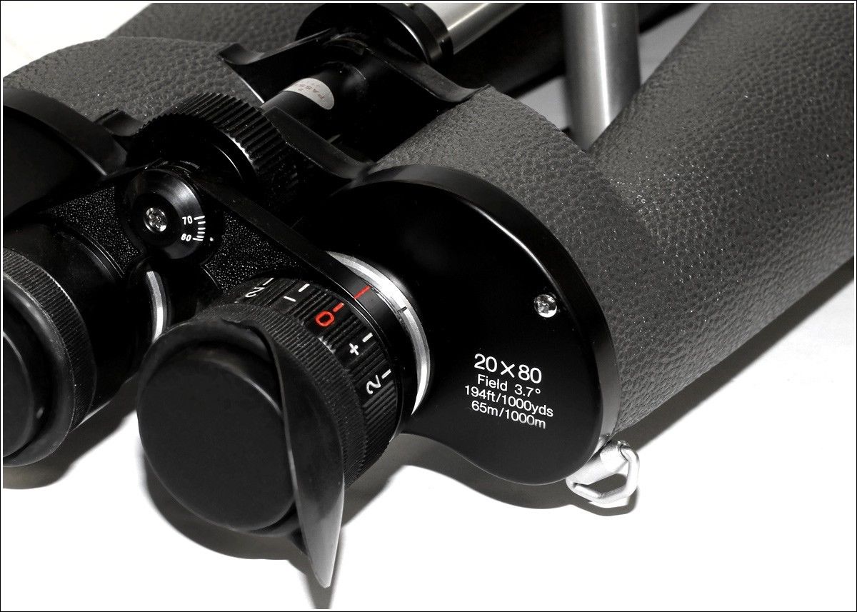

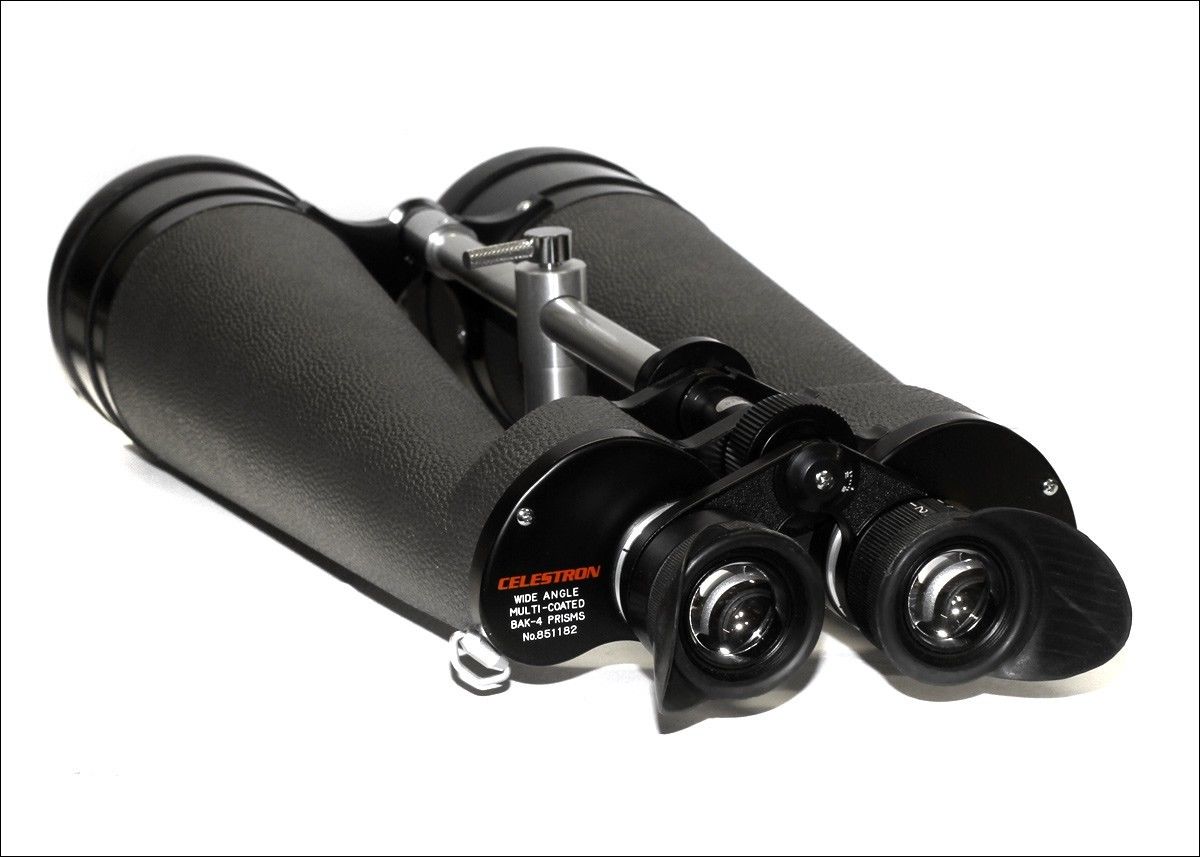

Uitati ...asta e Celestronul 20X80 original MADE IN USA
