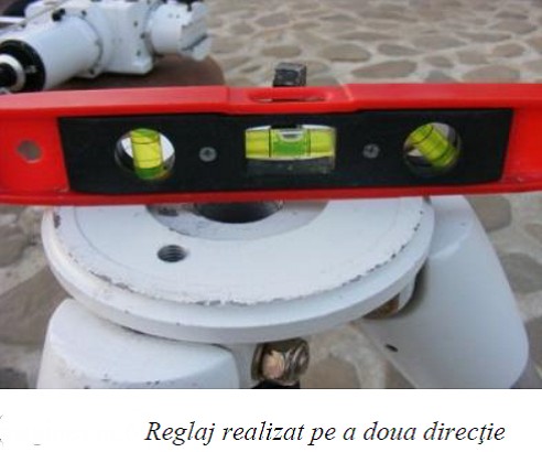

Gasirea Nordului este primul pas daca se foloseste metoda busolei sau al doilea daca se foloseste metoda laserului, dar punerea monturii la orizontala si gasirea pozitiei HOME este un alt pas important in instalarea monturii pe pozitie.
Reglarea monturii in plan orizontal este importanta si se face (pentru o montura cu tripod) regland lungimea picioarelor pana cand suprafata de asezare a capului monturii se afla la orizontala. Monturile equatoriale au in general inserata o nivela cu bula de forma rotunda, insa aceasta nu este foarte précis montata si de multe ori mai mult incurca decat ajuta.
Eu procedez in felul urmator. Folosind o nivela cu bula, verific orizontalitatea planului de asezare a capului monturii dupa 3 directii care trec prin centrul trepiedului si merg catre fiecare din picioarele tripodului. In general, daca obtin din reglajul inaltimii picioarelor orizontalitatea dupa 2 directii, dupa cea de-a treia directie orizontalitatea este implicita si este mai mult de verificare.
