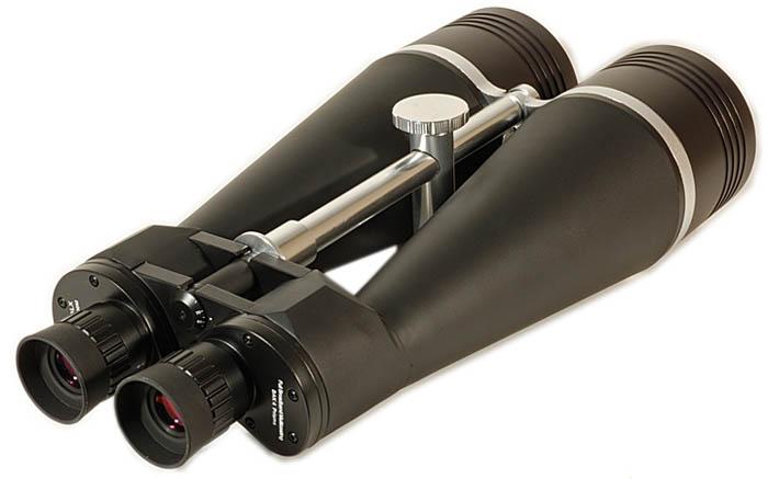

MesajTrimis: 02 Sep 2014 23:22 Download mesaj
Cam asa arata un binoclu cu obiective de 100mm: http://www.teleskop-express.de/shop/produc...older.html
Asta este unul chinezesc (TS), fara zoom (25x fix), relativ ieftin (329 EUR) si are 5 Kg.
Si o alta varianta similara: http://www.astronomy.ro/forum/viewtopic.php?p=123488

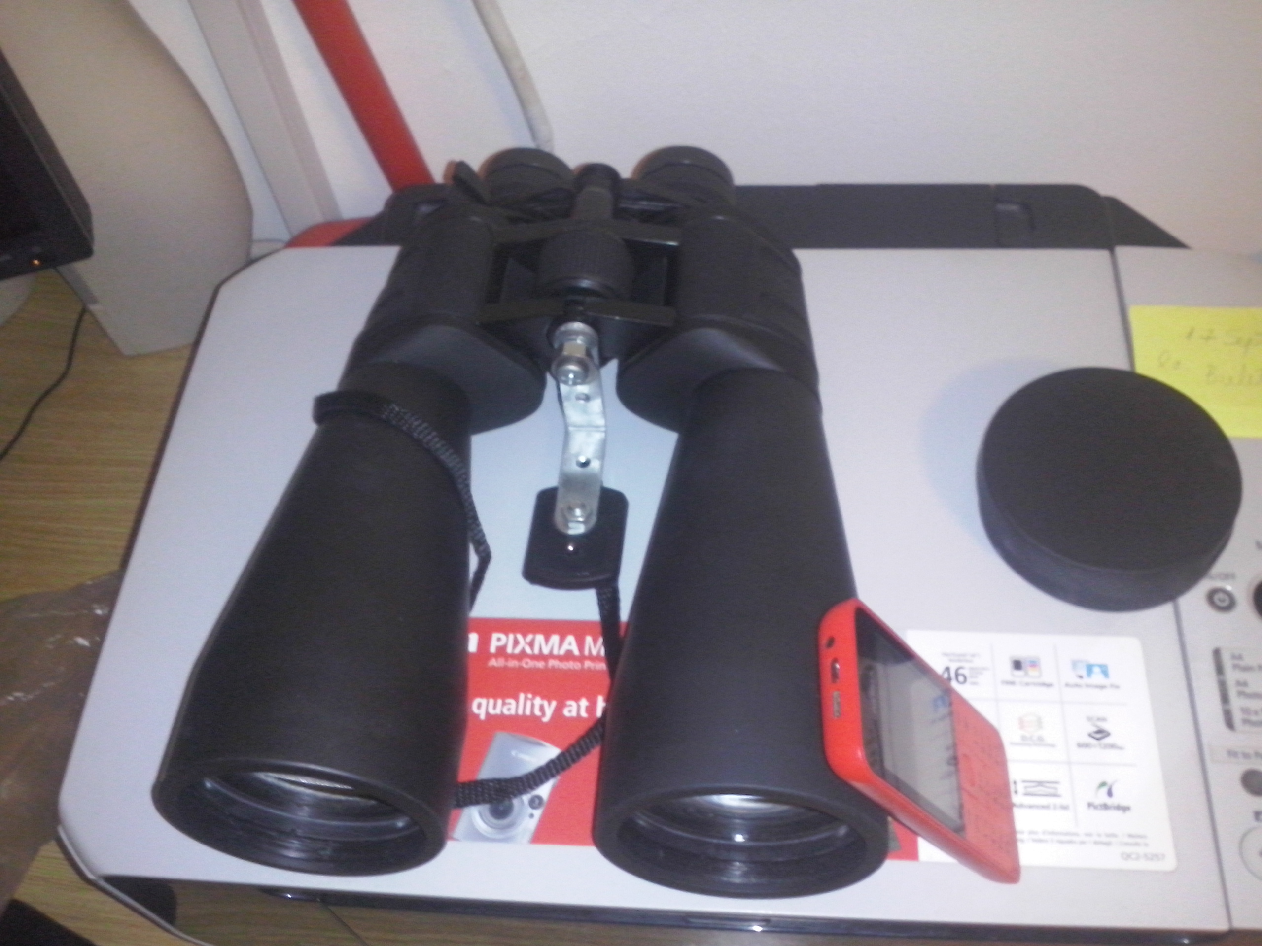

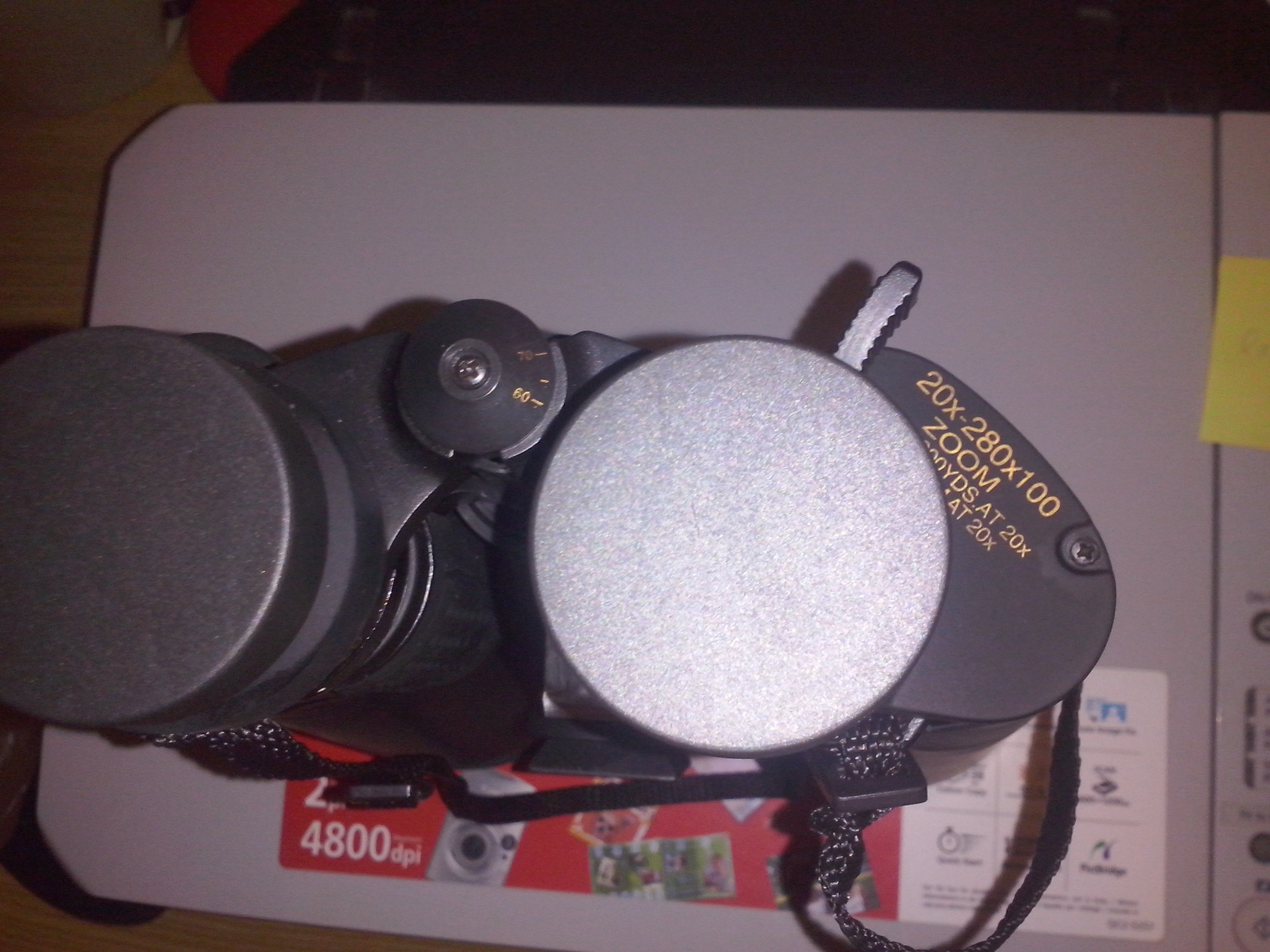

MesajTrimis: 09 Sep 2014 10:01 Download mesaj
mersi de sfaturi ce sa zic am masurat sticla la iesire adica obiectivul si nu are 100mm ci doar 70mm deci au exagerat putin , are in schimb suport pentru trepied care l-am si achizitionat ca nu puteam sa il tin fix sub nici o forma si despre ideea de zoom cred ca nu o sa mai iau nici o data asa ceva , o sa atasez 2 poze cu el sa vedeti cum arata , mersi pentru sfaturi , sper sa il pot repara cumva la partea de colimare asta daca dau peste cineva care se ocupa cu asa ceva .
aici se vede ce scrie pe el

aici se vede ca am improvizat un suport pentru trepied , nu am gasit unul care sa fie ca cele din pozele dumneavoastra si este cam slabut datorita greutatii binoclului
