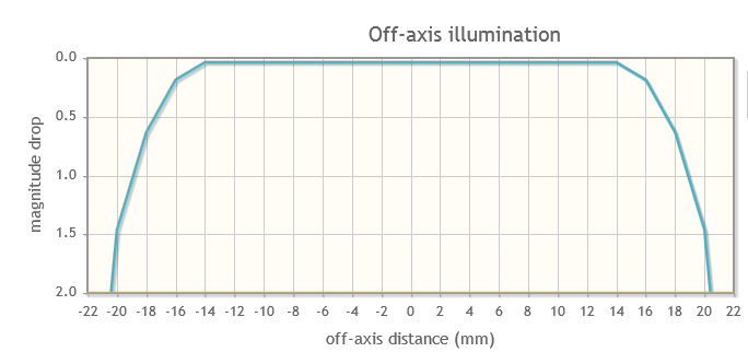

Pai 200mm focala aprox 700-750mm
senzor kaf8300 diagonala 22,5mm
Cu calculatorul lui Mel Bartels imi iese fara vignetare "la mustata"
Mesaje: 5333
MesajTrimis: 12 Sep 2014 00:18 Download mesaj
Am pus 36 mm "diafragma" (cat este diametrul efectiv?) la distanta de 40 mm, 200 mm apertura
la f/3.6 vignetarea incepe de la 12 mm fata de centru (24mm camp iluminat full),
la f/5 incepe de la 14 mm fata de centru, dar scade mai brusc cum te indepartezi de limita.
Trebuie sa mai iei in calcul cazul cel mai rau, inclusiv cat iti mai "adauga/mananca" filtrele plane, inclusiv fereastra senzorului.
Apropo, graficul este in magnitudini (logaritmic), vignetarea liniara (foto) este mai mare.
Doar de curios, cat ai considera vignetare acceptabila ?
Cel mai "precis" este sa faci un test "live" cu un filtru pus pe un tub la acea distanta.

Filtru e de 36mm (unmounted) dar am calculat cu diametru efectiv de 34. si vad ca rezultatul e similar si puteam avea un senzor ceva mai mare Very Happy
