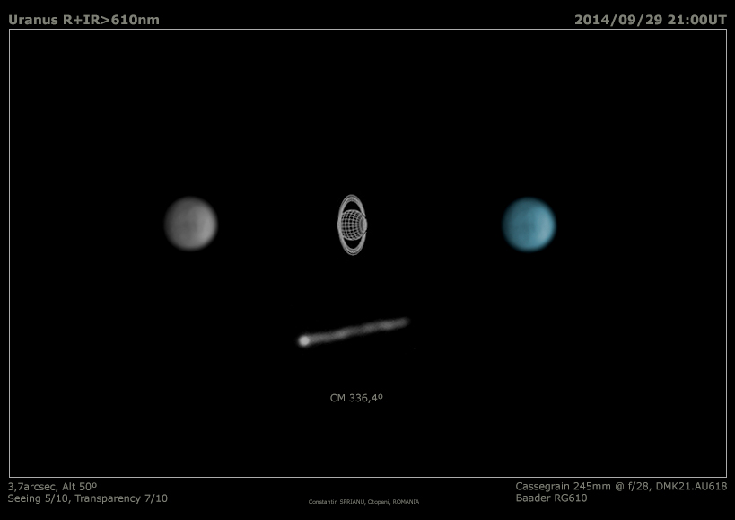

Uranus in primele ore din 30 septembrie. Am iesit la poze dupa ce am vazut tabelul cu orele de tranzit pentru furtuna detectata si de amatori. Cred ca am reusit sa o prind in imagine, din pacate nu am inca un film cu camera rotita la 90° fata de primul film. M-am apucat sa fac experimente dupa primul film tragand cu 7,5fps in loc de 3,75, iar cand am inceput al treilea avi cu camera rotita la 90°, nu am reusit sa trag decat 10 minute in loc de 30 din cauza ca au venit norii. Daca n-as fi tras filmul de 20 de minute la 7,5fps din care nu am scos nimic, aveam timp suficient pentru inca un film complet de 30 minute...
 Marime fisier:  39.13 kb
 Vizualizat:  de 3848 ori

MesajTrimis: 03 Oct 2014 12:00 Download mesaj
Foarte bune imaginile Mak! Mi-ai facut pofta de Uranus in saptamanile urmatoare...Asta daca tine si vremea cu noi.

MesajTrimis: 03 Oct 2014 12:07 Download mesaj
Excelent, Mak, felicitari, ai tras la F/28 cu 3,75fps ?
mak
Data inscrierii: 19 Ian 2009
Mesaje: 1241
Localitate: Otopeni
MesajTrimis: 03 Oct 2014 15:19 Download mesaj
Multumesc, mi-e ciuda ca n-am mai apucat sa fac si al doilea avi cum trebuie...
Da, Emil, trag cate 30 minute la 3,75fps la f/28 (6900mm focala) si rotesc camera cu 90° dupa primul film. As putea merge si la 7,5fps cu rezultate bune daca m-as duce pe la f/24-25, dar imi trebuie un barlow pe care nu il am.
