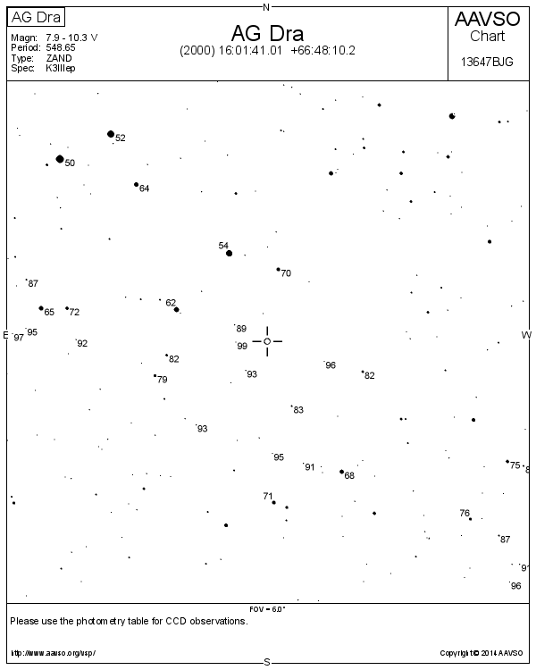

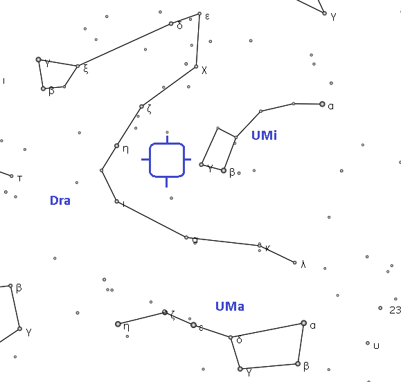

Testul nu l-am efectuat pe Pleiade, ci pe o alta zona din Draco, unde stiam ca sunt stele de la magnitudinea 8.9 pana inspre 9.3. Zona de test cuprinde stelele din centrul hartii de mai jos, care au etichetele 89, 93, 96, si posibil 91-le, mai catre sud. Variabila (incadrata in cruciulita) "zacea" undeva pe la m=10, asa ca nu intra in calcul.
[edited] am scos link-ul, nu ma ducea catre harta ... Le-am atasat insa la mesaj. Utilizatorii logati or sa o poata vizualiza fara peobleme [/edited]
La capitolul putere de patrundere, Tento-ul avea un avantaj teoretic de 0.2 magnitudini, urmand deci sa faca vizibila steaua cu eticheta 93, fata de Phantom, care (teoretic) ar fi trebuit sa se opreasca undeva pe la magnitudinea 9.0 (ultima stea vizibila fiins 89-le, eventual 91). Asta dintr-o zona cu magnitudinea limita (cu ochii liberi, sau NELM - naked eye limiting magnitude) de m=5.

Tento-ul a vazut 89-le, a vazut (mai greu un pic) 93-ul, si, ocazional, cu vederea periferica, a vazut 96-ul(!). Sa vezi ca e o seara cu transparenta mai buna, imi zic eu.
Phantom-ul ... a vazut 89-le, a vazut 93-ul ... si mai vedea din cand in cand si 96-le, cu vederea periferica.
Nu mai tin minte de cate ori am schimbat intre ele binoclurile.
Cet este insa ca Phantom-ul a fost surpriza. A vazut stelele pe care ma asteptam sa le vada Tento-ul. Ba chiar am avut la un moment dat impresia ca Phantom-ul le vede o idee mai des.
Pana acuma, tot ce stiu sigur e ca am dua binocluri ciudate: un chinez care are o putere buna de patrundere, o rezolutie buna pe o zona bunicica de camp, si sufera de ceva reflexii/lumina parazita. Si mai am un rus, care are o putere buna de patrundere, o rezolutie buna pe o zona mai mare din camp, si tine reflexiile parazite mai bine sub control.
Data viitoare o sa ma uit pe distorsiunile de camp. Ma astept ca amandoua sa aiba un pic de pincushion ("perna"). De la ce zona din camp incepe, ei bine, asta o sa determin practic.
Zona AG Draconis, in raport cu Ursa Mare, Ursa Mica si Draco.
 Marime fisier:  28.38 kb
 Vizualizat:  de 7558 ori
Zona AG Draconis, magnitudinea limita m=10, camp vizual real 6 grade
 Marime fisier:  27.86 kb
 Vizualizat:  de 7557 ori
