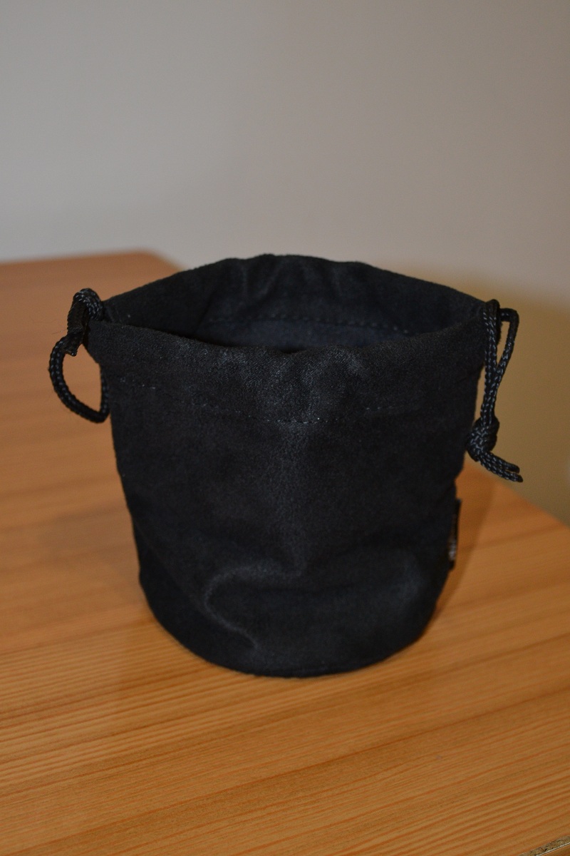

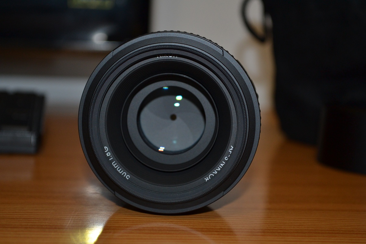

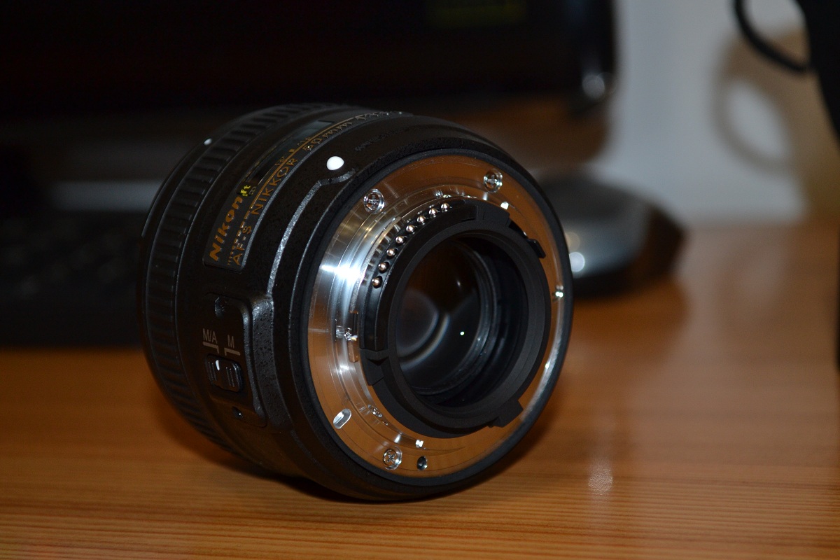

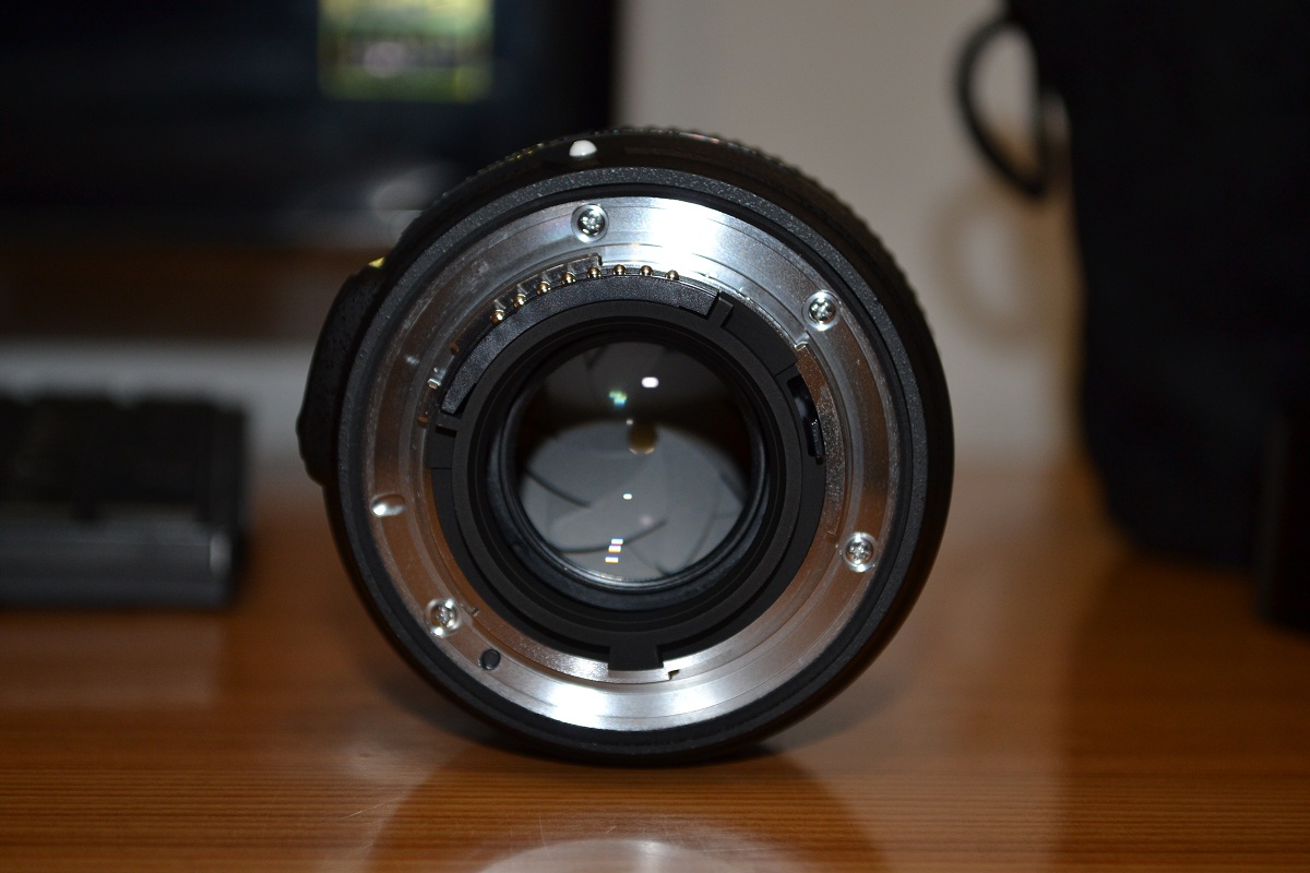

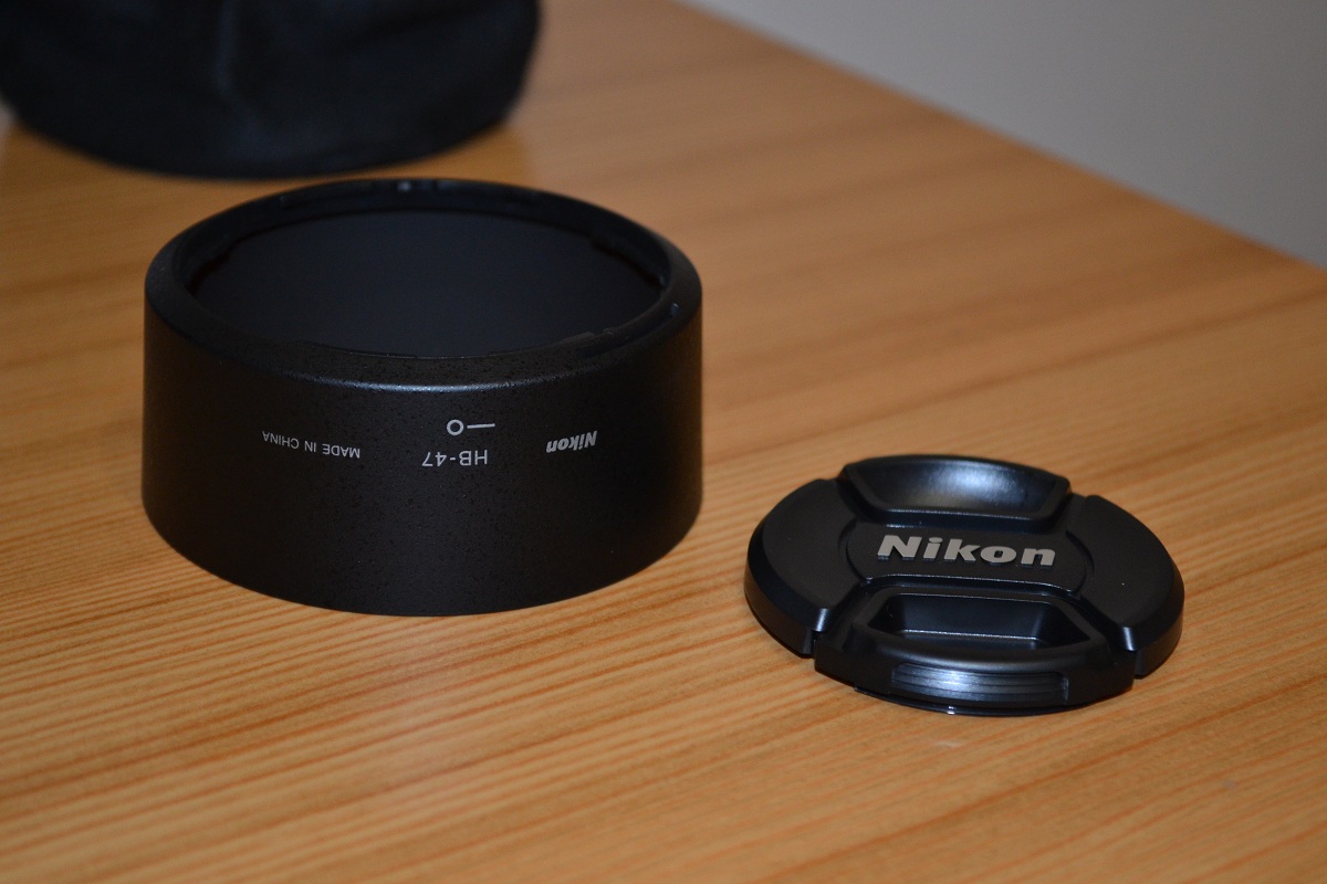

Am cumparat obiectivul. O sa il incerc in jurul sarbatorilor de iarna sa vad daca e bun pentru astrofotografie. O sa revin atunci cu mai multe detalii. Asa la prima vedere si la cateva poze care le-am facut cu el pare sa aiba o constructie mult mai buna decat obiectivul stock 18-55mm, capteaza mult mai multa lumina, la F1.8 ceea ce e focalizat se vede clar iar restul blurry, imaginea e mai putin zgomotoassa. Il folosesc cu un body de Nikon D3100.
