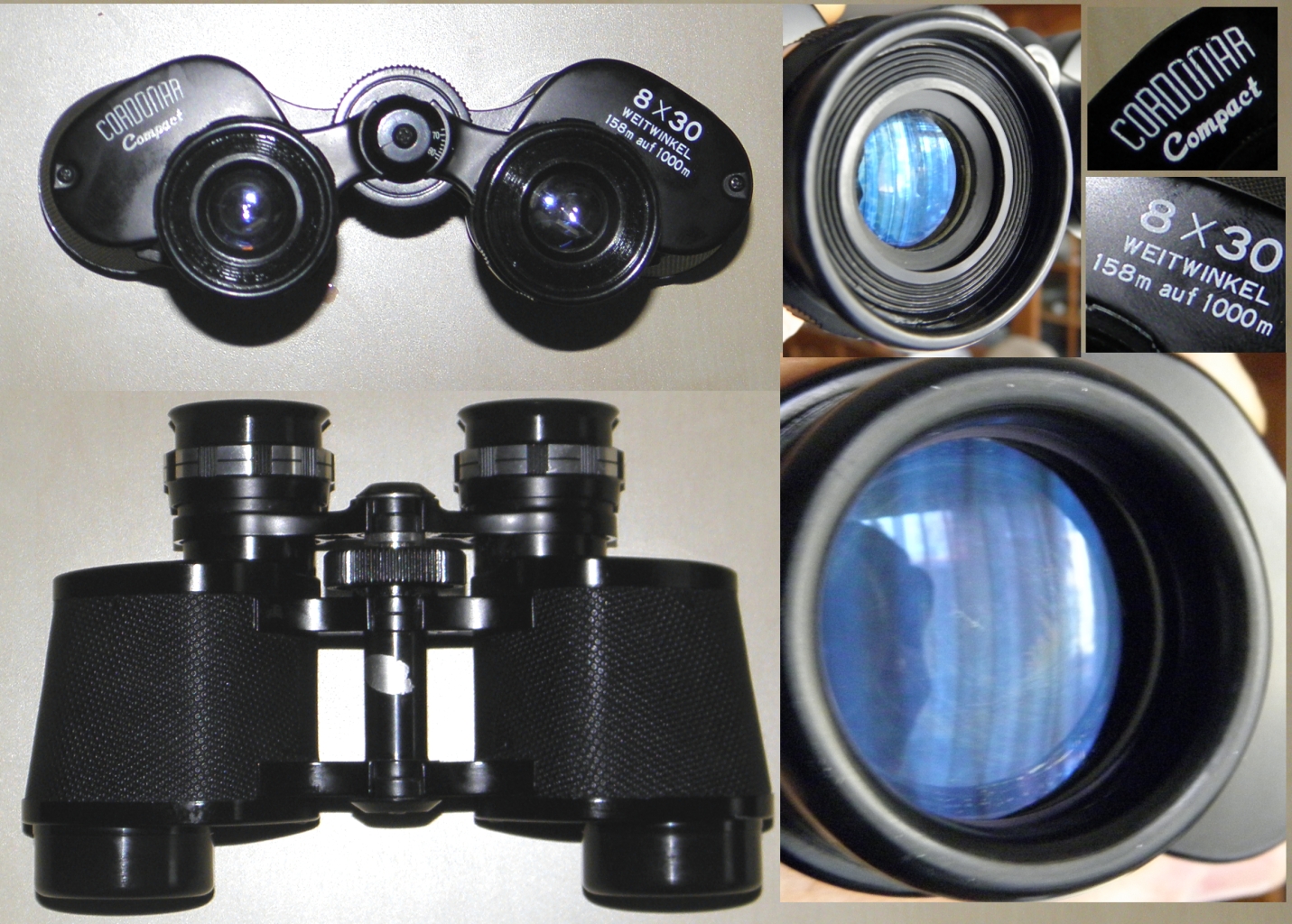

Review binoclu Cordonar Compact 8x30
Un binoclu fabricat la mijlocul anilor 70 in Japonia si nicidecum in Germania cum este de multe ori prezentat. Confuzia pleaca de la notatii si sticla care este Zeiss model BK7 din perioada cand unghiul de 9 grade cu obiective de concept propriu (japonez) incercau sa impresioneze lumea. Constructiv pare un derivat din modelele 8x40. Foarte bine lucrat mecanic, cu o sticla si traseu optic impecabile, Cordonarul surprinde prin calitate, contrast, colorit natural si lumina incredibila.
Date tehnice:
Putere de marire : 8x
Diametru obiective: 30 mm
Camp vizual real (la 1000m): 158m (wide)
Diametrul pupilei de iesire : 3,75 mm
Tip prisme: Porro
Material prisme: BK7 (sticla si acoperiri Zeiss)
Acoperiri antireflex: Multicoated (mov-indigo si albastru)
Aparatori oculare din cauciuc pliabile dar pot fi si scoase complet (nedistructiv).
Aparatori antisoc de cauciuc pentru obiective.
Posibilitate montare pe trepied: Nu
Greutate: 513 grame
Nu am putut rezista si l-am comparat cu Deltrintem 8x30.
Este mai luminos decat acesta din urma in contextul in care clasicul german "mai castiga" ceva senzatie de lumina si din slaba virare spre galben (inexistenta la Cordonar!). Singura explicatie pentru aceasta o gasesc in faptul ca Cordonar are prismele mai mari decat Deltrintem in contextul in care trebuie sa reamintim ca primul are BK7 si celalalt BaK4. Superbe imagini clare si foarte bine conturate in campul vizual, fara nici cea mai mica refelexie circulara sau de-a lungul traseului optic. Ocularele si obiectivele sunt multicoated cu albastru si mov-indigo si acoperirile sunt foarte dense. Ocularele au aparatori pliabile din cauciuc care alaturi de un eye-relief foarte mare duc la posibilitatea folosirii lor si cu ochelari foarte comod. Foate util, capacele de protectie ale obiectivelor sunt din cauciuc semidur exact ca si la fratii lui 8x40, protejand as spune mai bine sticla la eventuala scapare din mana. Nu produce irizatii in contralumina. Un binoclu foarte bine echilibrat la cele 513 grame, il fac extrem de stabil pentru observatiile din mana. Nu dispune de sistem de prindere pentru trepied.
Neclaritatea incepe undeva la 20% de margine ceea ce se incadreaza in limitele firesti. Wide-ul este placut efectul fiiiind pronuntat si mai ales impreuna cu eye-relieful mare devine impresionant. In acest sens aparatorile de la oculare pot fi scoase complet foarte usor eliberand campul. In regim astro este la egalitate cu Deltrintem cu o mica exceptie, respectiv culorile stelelor se deosebesc mult mai bine la Cordonar.
Ca si reglaje exista suruburi de colimare pe corpul port-prisme precum si excentrice pe obiective.
In concluzie un binoclu deosebit de reusit , recomandat cu caldura. In zona binoclurilor cu obiective de 30 de mm, un veritabil star ce poate fi asezat alaturi de lideri consacrati cum ar fi Zeiss, Wetzlar, Hensold, etc
Cordonar Compact 8x30 - un binoclu ce poate fi asezat la masa "greilor".
