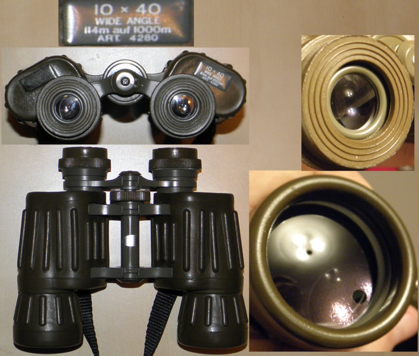

Review binoclu Revue 10x40
Courtesy to bogdanbacila
Am considerat mereu ca un binoclu de buna calitate poate fi folosit la astro, la o putere de marire de 10 ori si o deschidere obiectiv de doar 40-42mm. Avantajul unui astfel de binoclu ar fi in primul rand greutatea lui si deci implicit comoditatea utilizarii un timp cat mai lung per sedinta de vizionare. Daca la acestea se mai adauga si un wide 114/1000m, atunci ne apropiem de subiectul acestui review si am definit deja binoclul Revue 10x40. La prima vedere un binoclu militar, deoarece are culoare verde si o armura de cauciuc foarte solida si protectoare. Nu sunt insa, complet sigur de aceasta apartenenta militara. Si poate este putin important deoarece aici discutam doar caracteristicile si performantele lui. Primul lucru care ma mirat este culoare depunerilor de pe lentile (multicoated) care nu este foarte densa si are o tenta indigo spre maroniu. Culmea este ca aeste depuneri isi fac treaba cu prisosinta reflexiile sunt reduse foarte asemanator cu echivalentul de la Carl Zeiss (indigo mov -albastrii). In mod cert sticla este japoneza probabil cea mai buna sticla care a fost utilizata la binoclurile japoneze pana in anii 1990. Rezultatul este pe masura, un binoclu foarte luminos cu contrast foarte bun si colorit natural. A luptat de la egal la egal cu Dekaris 10x50 (acesta din urma castigand binenteles dar la o distanta foarte , foarte mica). Este primul binoclu 10x40 (din care mi-au trecut prin mana) care se lupta de la egal la egal cu binocluri 10x50 si mi-au creat senzatia ca nu pierd nimic daca il iau la observatii in locul unui 10x50. Mai mult decat atat este impresionant acest aspect cu cat Revue are sticla BK7 si l-am comparat cu altele BaK4 (Dekaris si TS 10x50).

Nu produce irizatii in contra lumina (antena GPS pe fond cer albastru). Mecanica este de foarte buna calitate si a dat dovada de oarece rezistenta de-a lungul anilor mentinandu-si functiile principale la parametrii din fabrica. Comod de manuit , usor de purtat, avand o greutate de doar 690 grame as spune ca este unul dinte cele mai luminoase binocluri 10x la aceasta greutate (poate trebuia spus ca in afara de capacele exterioare ale ocularelor restul este metal). Campul este clar avand marja de neclaritate de circa 25 % la exteriorul sau, incadrandu-se in normalitate (sesizabil in mod astro). Binoclu are insa un Eye relief mic, astfel incat pentru a vedea campul maxim este posibil ca genele sa atinga sticla ocularelor, si deci totalmente neindicat pentru privit prin el cu ochelarii pusi. Traseul optic este perfect fara reflezii parazite , fantome si are margini ferme de trecere negru - imagine, ale campului.
Un binoclu care as spune ca este fabricat intr-o perioada plasata intre 1980 - 1990. Un model relativ rar, si destul de improbabil sa fie chiar militar (singura caracteristica ce ar putea duce cu gandul la zona militara fiind doar depunerile absolut inedite atat ca densitate cat si ca colorit, dar care isi fac treaba incredibil de bine).
Deci un binoclu recomandat cu caldura atat pentru astro cat si pentru terestru.
Cer senin tuturor!
Revue 10X40 - un binoclu reusit, recomandat cu caldura atat pentru terestru cat si pentru astro

MesajTrimis: 15 Noi 2014 23:37 Download mesaj
Salut,
Depuneri asa ciudate are si Tento-ul meu. Nu e exclus sa fie un soi de anti-reflex mai timpuriu de la Carl Zeiss Jena, da' nu pot sa bag mana in foc.

MesajTrimis: 16 Noi 2014 12:28 Download mesaj
La Tento (cel putin la cele care le-am vazut eu) depunerile sunt in general destul de dense, nu este asa si la al tau ? La Revue abia se zareste depunerea. Ca si densitate (nu si culoare) a antirefelxului se aseamana cu IOR 8x30 Nr.4 cu focus independent.

MesajTrimis: 17 Noi 2014 10:05 Download mesaj
Corect Smile ... ieri m-am "uitat adanc in ochii" Tento-ului si asa e ...

MesajTrimis: 18 Noi 2014 12:09 Download mesaj
Very Happy Da rusii nu au facut niciodata economie la stratul antireflex. Culmea, pana si la binoclul ala mic 2,5 x, de teatru stratul este foarte dens.
