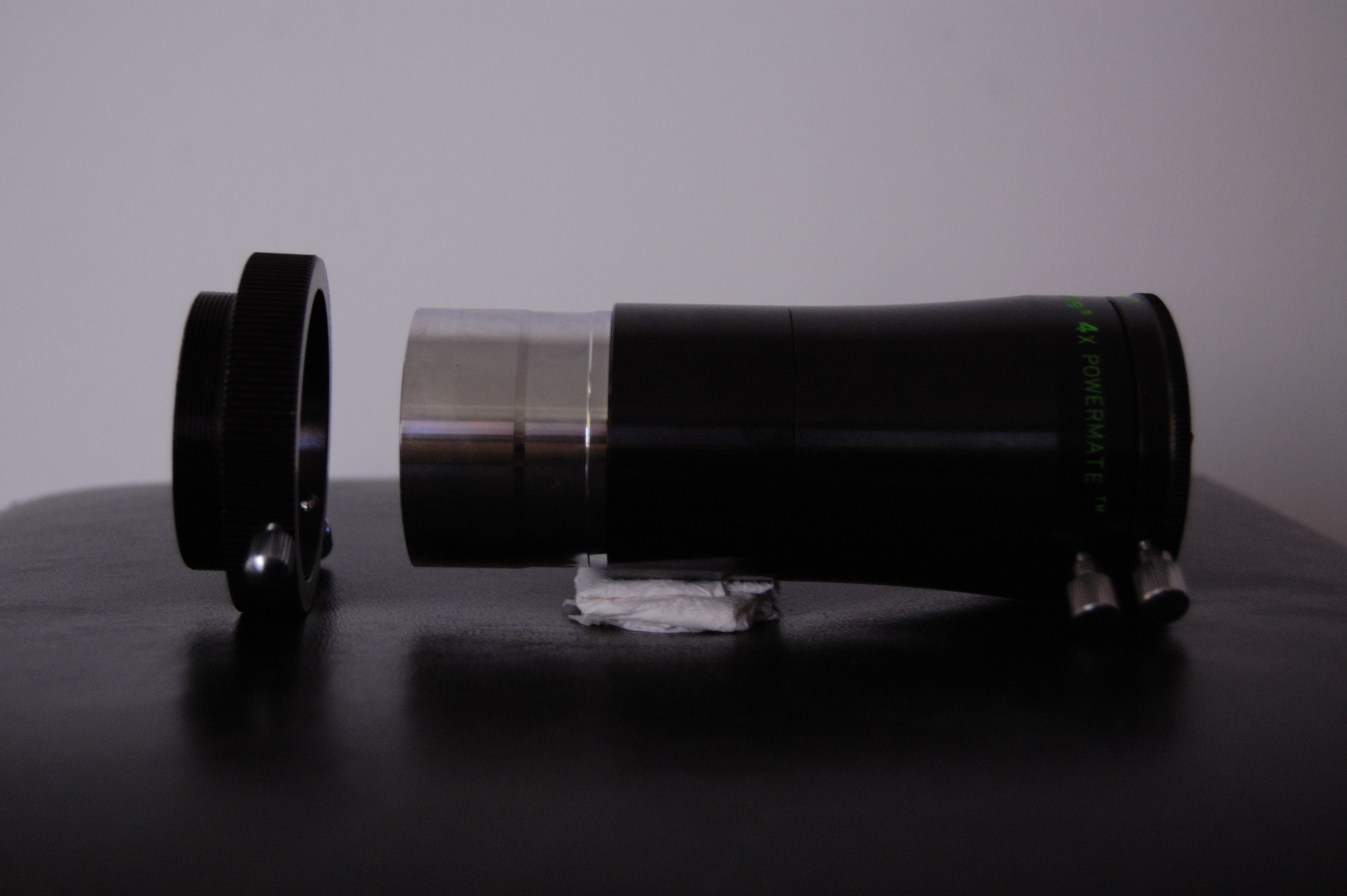

Salut,
Dupa o lunga asteptare a sosit cadoul pentru DOB-ul de 8" de la SkyWatcher: 4x Powermate pw 2", dar surpriza: nu incape in inelul de pe focuser. Inelul pare a avea raza cu jumatate de milimetru mai mica decat a barrel-ului. Am incercat si cu T-Adaptor-ul care a sosit tot acum, si aceeasi problema, aceeasi diferenta.Mai exact 1-1.5mm in diametru.
Ce solutii ar fi? Gasesc un inel facut mai bine ? Parca nu m-as apuca sa dau la smirghel prin interiorul inelului...

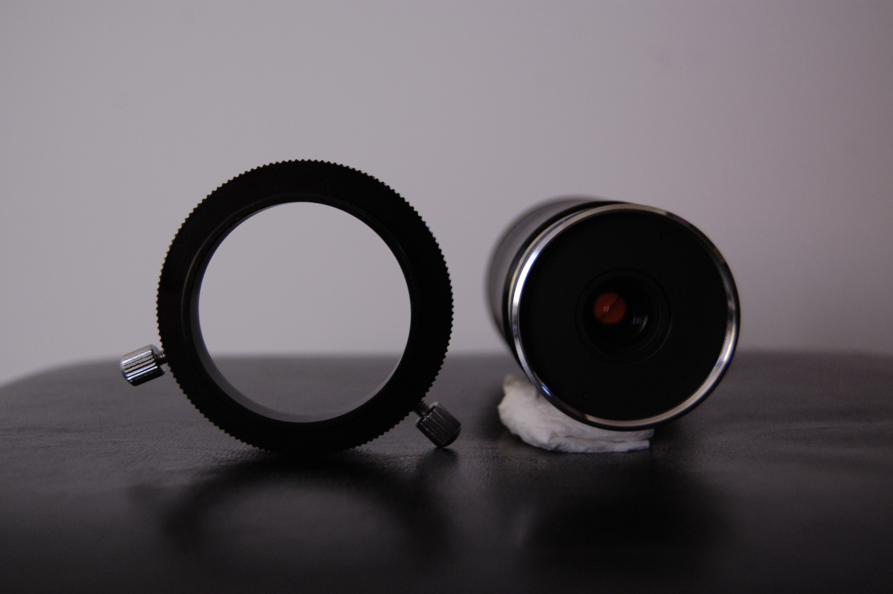

So, situatia sta astfel :
Nu am mai folosit accesorii pe 2"
O singura firma produce Powermate-uri, si anume TeleVue.
Am masurat intre timp, si cotele sunt astfel :
Powermate-ul are barrel de exact 50.8mm (2")
Inelul care se infileteaza la capatul tubului focuserului are diametrul interior de 50mm.
Deci diferenta de 0.8mm in diametru
Cred ca nu scap fara pilire interioara a inelului ce se infileteaza pe tubul focuserului ...
Atasez cateva poze.
P.S.: Are cineva idee daca gasesc undeva de cumparat un inel pentru focuser facut la cote corecte ?

MesajTrimis: 17 Ian 2015 17:17 Download mesaj
Nu incerca sa-l pilesti, ca nu o sa iasa perfect egal, si poate sa bata stramb. Un strungar e bun. Sau vorbeste cu cei de la care ai luat Dobsonul, ca asa ceva nu e normal. Sa-ti schimbe inelul.

Am avut pina acum patru Dob- uri de la SkyWatcher si nu am avut aceasta problema, toate au avut in dotare cite un adaptor la 1,25" si unul la 2" de la acel inel infiletat in tubul focuserului.
Atasez o poza cu adaptorul la 2" la care am masurat:
- diametrul exterior din partea de jos a piesei (partea conica care se fixeaza in inelul problema)=56,7 mm;
- diametrul interior din partea de sus (unde se fixeaza ocularul de 2")= 50,9 mm;
- inaltimea piesei (de la acel guler) pina sus adica cota unde ajunge ocularul fata de inelul problema=36 mm;
Nu stiu de ce ai 50mm la interiorul inelului ?? la mine in acel loc intra adaptorul la 2" de 56,7 mm?

Am "rezolvat" problema.
Fiind primul accesoriu 2" pe care il am, uitasem de acel adaptor specific SkyWatcher la 2".
Totul e ok acum, pot obtine si focus.
Multumesc pentru implicare.
