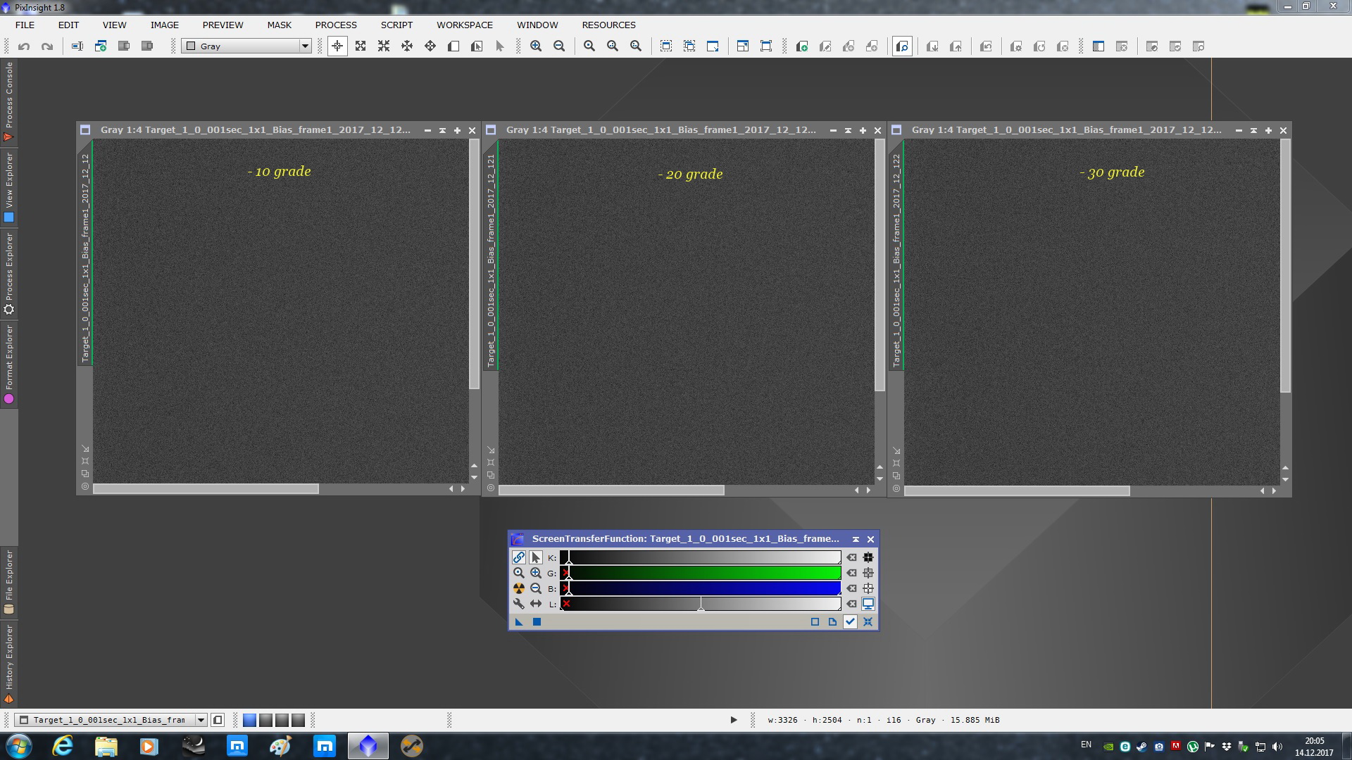

Am deschis prezentul topic pentru ca prin bunavointa D-lui Emil Pera, un astrofotraf cu experinta, a voit sa-mi dea camera lui un CCD monocrom FLI MS 8300 cu un cip CCD monocrom KAF 8300, pentru un test de functionare, si de a vedea cum functioneaza o camera cu adevarat profesionala in domeniul Astrofotografiei. Camera se gaseste la un pret destul de mare in jur de 5500 euro.
Multumesc D-lui Emil Pera alias pe forum psemil, pentru increderea de a-mi da camera pe o perioada limitata pentru testare.
Sa trec la subiect la testele facute pana in prezent.

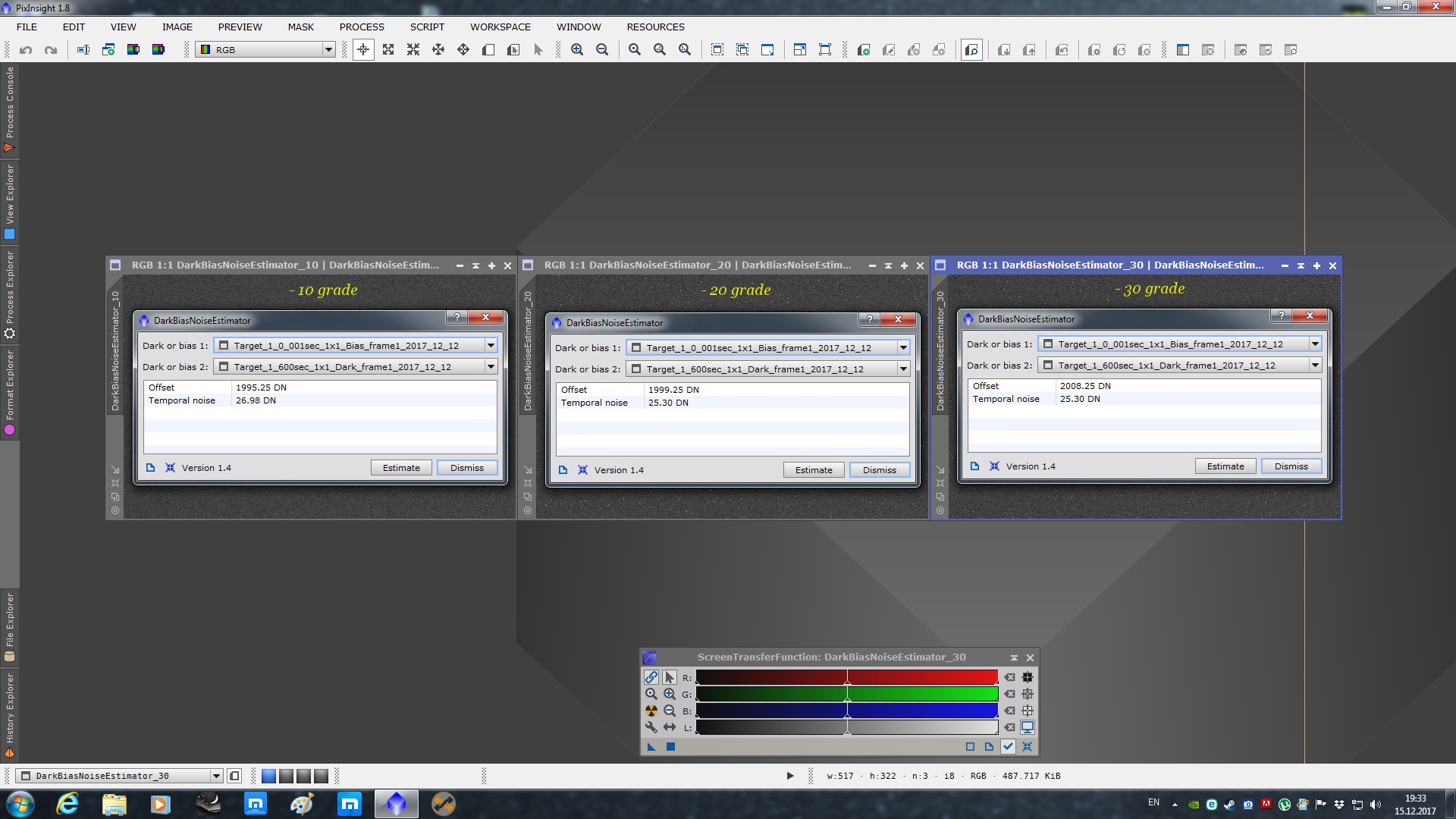

Testarea a fost efectuata in interior, la o temperatura a ambientului de 21 grade. Interfata de testare a fost programul Sequnce Generator Plus 3.0.0.3. S-a instalat driverele si interfata ASCOM, cu care comunica SGPro si camera. Conectarea la program a fost extrem de usoara si fara probleme. Am inceput sa testez cate 2 cadre Dark cu expunere de 10 min, 4 cadre bias, 4 cadre Flat, in 3 trepte de temperatura, -10, -20, -30 grade. SGPro are un modul prin care se poate incepe racirea la o treapta definita in interval de timp ales 30 min, o ora, etc. De retinut ca o camera cu racire, trebuie coborata temperatura in interval mai mare, si cand se incheie sesiunea foto sa se faca incalzirea pana la temperatura ambientala, procedeu prin care se prelungeste durata de viata a camerei.
Mai jos am pus trei imagini a cate trei la temperatura de -10, -20, -30. La cadrele dark se poate vedea diferenta dintre pixeli hot, cum la -30 grade sunt foarte putini in raport cu -10 grade.
Voi mai posta in zilele urmatoare, o analiza, si anume.
1- DarkBiasNoiseEstimator.
2- FlatSNREstimator.
3- ContrastBackgroudNoise Ratio
4- FlatCountourPlot.
Vor mai fi si cadre Ha, si Lum.
Poate nu am fost, si nu am folosit o descriere mai academica, dar se pot trage niste concluzii, pentru cine va dori sa cumpere o camera din gama respectiva, s-au si de ce nu pentru imbogatirea cunostintelor noastre pe acest forum.
Cer senin, si plin de stele, va doresc la toti, Iosif.

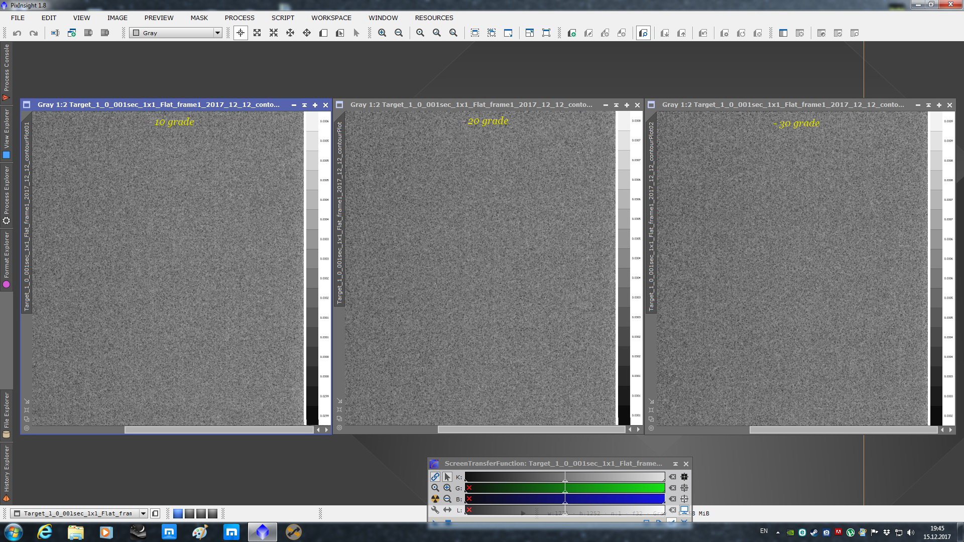

Mai postez niste teste facute pe Flat, Bias, Dark.
Sunt diferentele dintre cadre la temparaturi diferite, -10, -20, -30.

Mesaje: 5331
MesajTrimis: 16 Dec 2017 18:24 Download mesaj
Din cat se vede, zgomotul la bias si flat nu prea este influentat de temperatura.
In schimb la dark este alta poveste.

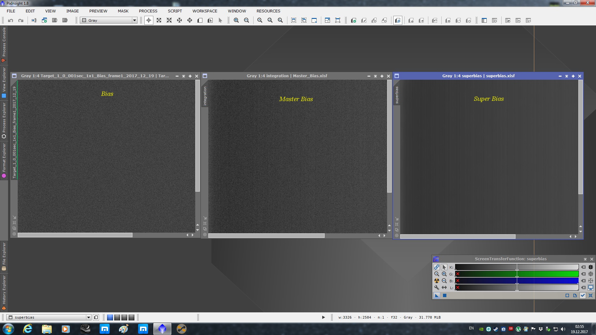

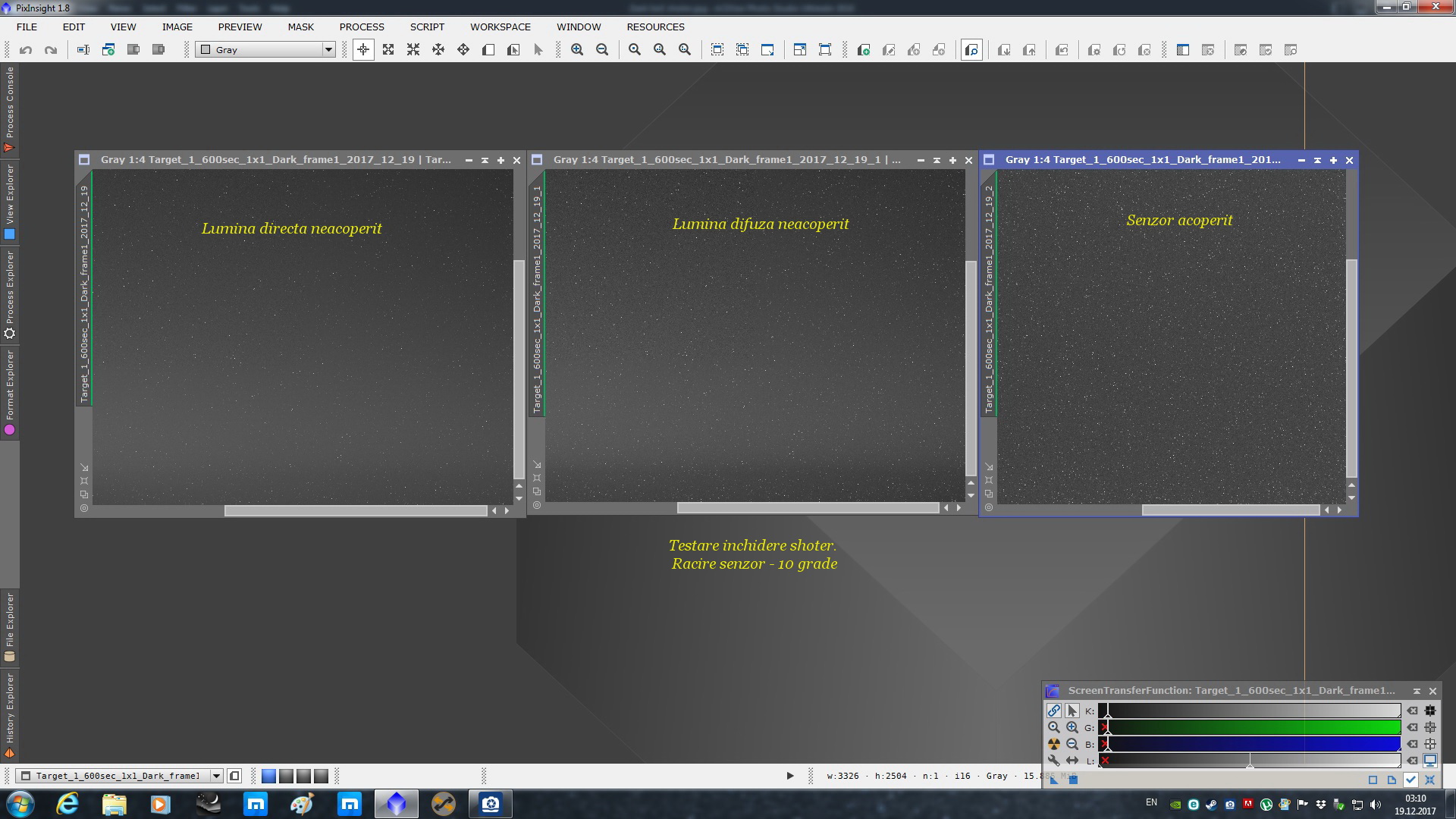

Un nou test.
Temperatura ambient + 20,3 grade, temperatura detectata la camera + 18,8 grade, program de achizitie imagini Sequence Generator 3.0.0.4, cu coborare prima treapta la 0 grade in 30 minute, treapta a doua - 10 grade in 15 minute. S-a inceput testul la inchidere diafragma la shutter, indreptat spre o sursa de lumina, un bec led alb, distanta 0.80 m, cu capacul de protectie scos si cu el pus peste adaptorul camerei, capac din plastic negru mat, capac original de la producatorul camerei. La testul de inchidere diafragma mai ramane un semn de intrebare, dupa un test pe zi afara la lumina zilei sa se compare rezultatele.

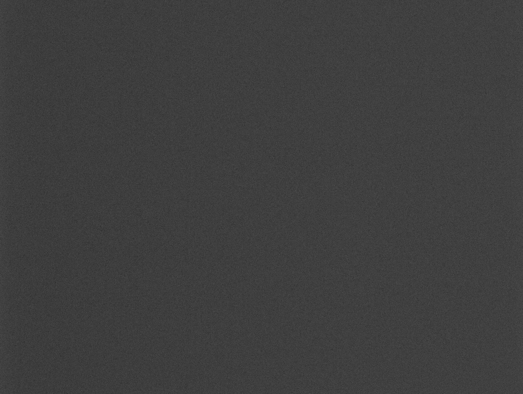

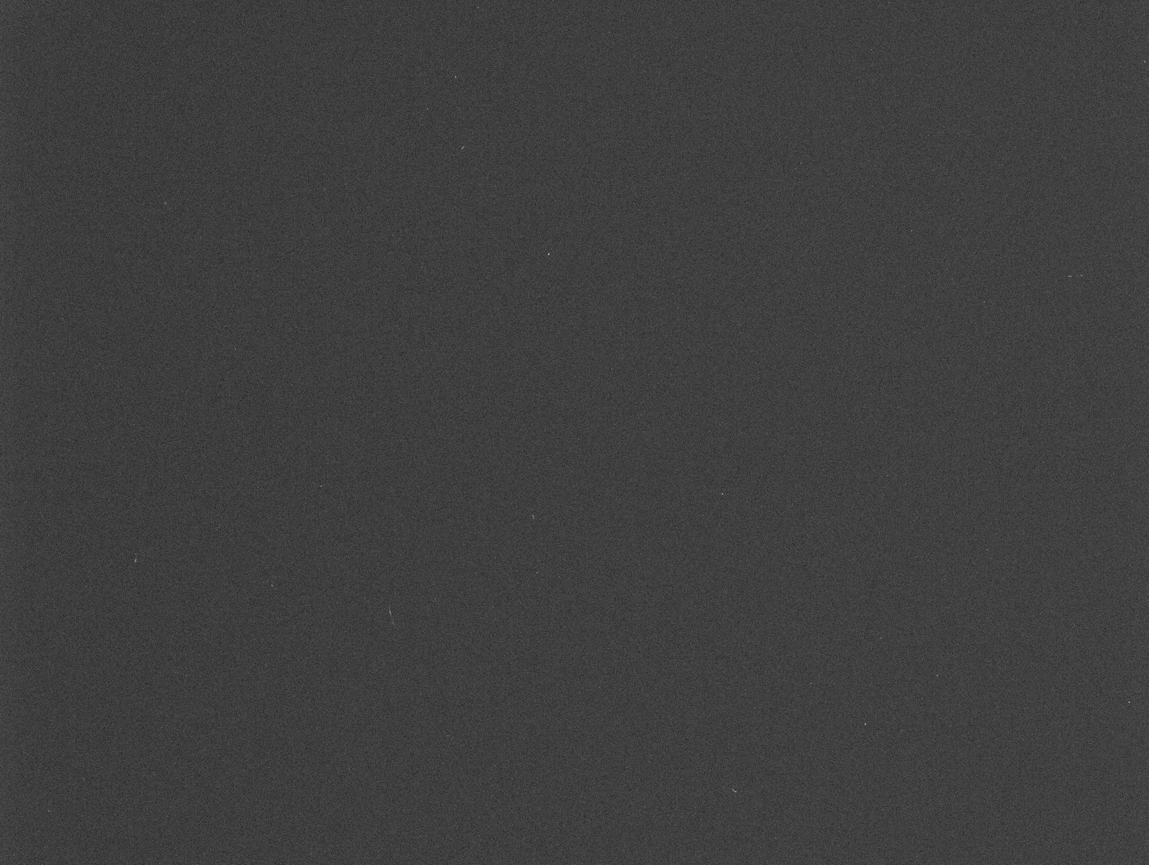

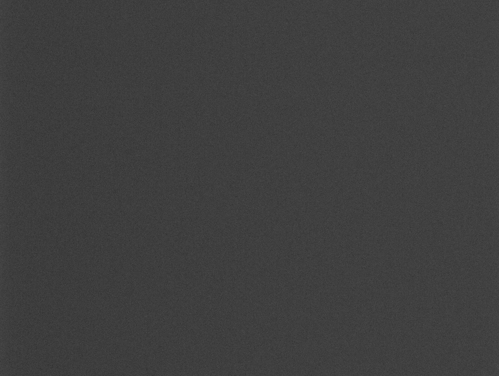

Am mai luat 30 imagini Bias la - 10 grade expunere 0.001 sec bin 1x1, si stackate in Bias Master, si Super Bias. Am mai pus si cate o imagine JPG Dark, Bias, Flat.

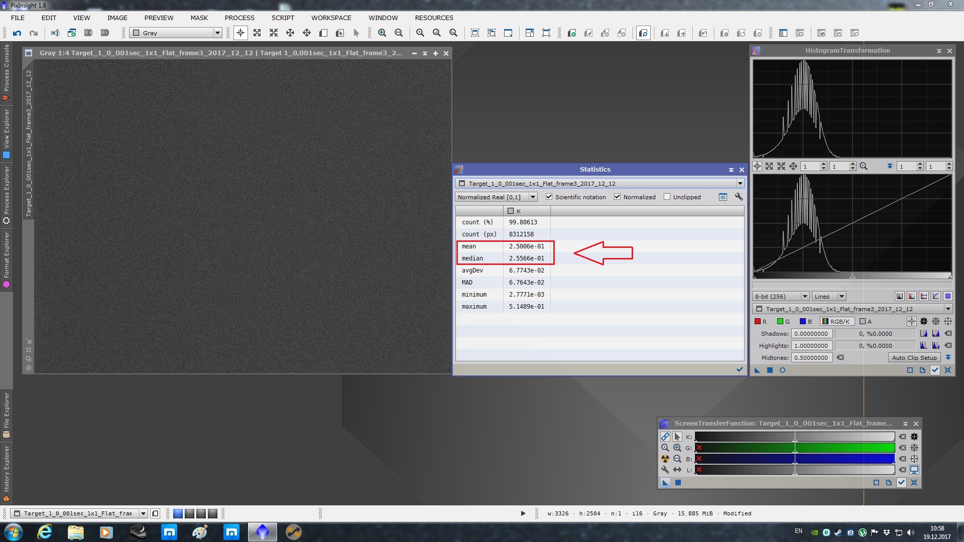

Am pus si o imagine cum achizitionez cadrele flat. Senzorul a fost indreptat spre un panou luminos, si luate cadre la intervale de expunere sa se incadreze in marja 2.000 pana la 3.000 . Aici poate cineva are alte metode.
