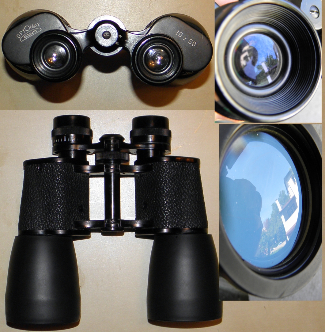

Iata ca si in Germania anilor 70 exista incercari de a insela beneficiarul, similar cu cele existente azi pe piata. O mare dezamagire. Intr-un fel as fi fost extrem de curios sa stiu cam care era pretul unui astfel de produs comparativ cu alte binocluri similare cum ar fi CZ 10x50, etc.
Un binoclu care nu cred ca avut parte de prea multa proiectare. Pur si simplu se ia un 8x30 al vremii, se scot obiectivele si se inlocuiesc cu tuburi lungi de 8x40 ale vremii in care se pun niste lentile capabile sa dea o putere de marire 10x. Sau pe undeva pe acolo caci struto-camila are de fapt 9X nicidecum 10x. Dar “las ca merge si asa , scrie 10x !” o fi zis seful si atunci ?
Culmea este ca prelucrarea pieselor mecanice componente au o calitate deosebita aratand ca in spatele acestui produs sunt echipamente si manopera de inalta clasa.
Date tehnice:
Diametrul obiectivului: 50mm
Puterea de marire: 10x – real 9x
Sistem de focalizare: Central
Distanta minima de focalizare: 10m
Camp vizual real: 5,6 grade
Camp vizual real la 1000m: 98m
Acoperire suprafete optice: MC – albastru, violet ocular, bleu pe obiective
Sistem Prisme: porro
Material Prisme: BaK4 - Schott
Greutate: 698 grame
Montare pe trepied: Nu
Practic corpul original este un model minimal, fara suruburi, fara prea multe accesorii pe principiul, “las ca iese mai ieftin”. Totusi sticla este SCHOTT. Dar daca ocularele sunt de bine de rau acoperite binisor cu albastru si indigo, obiectivele sunt slab acoperite cu un bleu avand o foarte slaba densitate. Practic sticla este de buna calitate. Poate ar mai fi mers ceva depuneri antireflex pe oculare.
Totusi cuvantul final in acest system as spune ca il au prismele. Foarte mici, prisme de 8x30, care nu pot mai mult. Prin ele nu trece suficienta lumina la 9X, astfel incat Bak4 cedeaza lejer in fata unor binocluri 10x50 BK7.
Imaginea are detalii foarte bune,dar se simte lipsa de luminozitate pe care te-ai fi asteptat de la un 10x50. Contrastul este lejer perturbat de o serie de fantome si reflexii interne datorate economiei mari la care sa apelat in configurarea traseului optic si a slabei acoperiri a obiectivelor. Impresionant este si eye relieful foarte mare, atat de mare incat nu este nevoie sa scoti aparatorile pentru a folosi ochelarii.
In regim terestru imaginile sunt influentate de lumina parazita din anumite unghiuri. Este folosibil mai ales daca nu avem pretentia de utilizare diurna. Claritate este undeva la circa 30 % de margine ceea ce arata clar si proasta “acordare” a obiectivelor cu ocularele. Coloritul este natural si detaliile foarte bune (in zona de clar). Nu produce irizatii in contralumina.
In regim astro, are aceeasi luminozitate ca si un 8x30, dar deranjeaza zona mare de neclar de pe marginie. Stelele sunt punctiforme si colorate natural. Este insa foarte pretentios la lumina laterala fata , care daca exsista , atunci atenueaza contrastul multisor.
Este un binoclu foarte usor, este poate singurul lucru reusit la aceasta versiune. La 698 de grame, poate fi tinut mult timp in mana si tremura foarte putin. Nu are sistem de montare pe trepied.
In final un binoclu care nu isi merita nici faima germana nici banii dati pe el. Bun de ocolit.

Optomax 10x50 - un binoclu foarte usor, cu putere maritoare 9x, util doar in regim de zi.
N.a.- In poze tuburile (deoarece pielea originala era dezlipita in prea multe locuri) sunt montate in aparatori de cauciuc care nu sunt originale (au fost luate de
 Marime fisier:  835.4 kb
 Vizualizat:  de 4099 ori

Citeste descrierea pozei:
N.a.- In poze tuburile (deoarece pielea originala era dezlipita in prea multe locuri) sunt montate in aparatori de cauciuc care nu sunt originale (au fost luate de ...
Referinte despre acest model "german" n-am gasit decat sub forma "copiei" japoneze.

Cu scuzele de rigoare, abia acum vad ca la comentariile pozei nu a incaput tot textul original. Deci , tuburile sunt normale cu pielea caracteristica lipita pe ele. Dar fiind foarte imbatranita aceasta (pielea sau imitatia , ma rog) era jupuita in mai multe locuri. Mi-a fost pur si simplu lene sa refac pielea, mai ales ca nu merita efortul. Astfel incat o solutie rapida a fost montarea unor mansoane de cauciuc de la un EXACTA 10x50 (acesta la randul lui un binoclu mai putin recomandat din punctul meu de vedere) peste tubul original, montare ca s-a facut instant caci se potriveau relativ bine.
