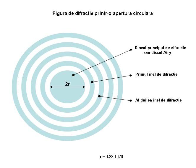

Din cauza naturii ondulatorii a luminii, la trecerea acesteia printr-o apertura circulara (cazul care ne intereseaza pe noi) ia nastere fenomenul de difractie.
Figura de difractie ce ia nastere la trecerea luminii printr-o apertura circulara consta dintr-o serie de "n" inele concentrice care inconjoara discul principal de difractie denumit si disc Airy.
Puteti vedea cum arata figura de difractie in desenul de mai jos.
In concluzie, prin difractie, cea mai mica "zona" in care se poate focaliza un spot de lumina folosind o lentila sau o oglinda este marimea discului principal de difractie care se poate calcula cu relatia din desen.
Figura de difractie este daca vreti, imaginea unei stele vazuta printr-un instrument astronomic. Observam asadar ca imaginea stelei isi distribuie energia intre discul principal de difractie si inelele de difractie care il inconjoara.

Am omis in postul anterior sa explicitez relatia care da dimensiunea cercului principal de difractie:
r = 1.22 L f/D
r = raza cercului principal de difractie
L = lungimea de unda (de obicei se masoara la o lungime de unda medie din spectrul vizual, in speta 560 nm de cele mai multe ori)
f/D = raportul focal al instrumentului
