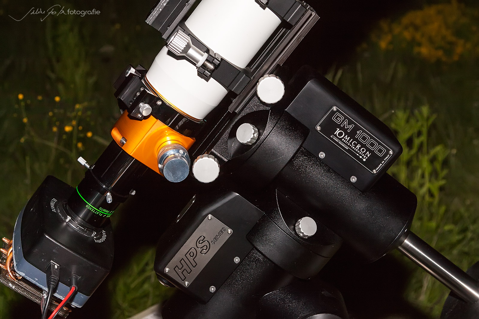

Prin bunăvoința firmei Baader Plantarium și a lui Horațiu Fluieraș de la Starmax am avut posibilitatea ca la întâlnirea astronomy.ro de la Plaiul Lisei din 23-25 mai 2014, să testez montura ecuatoriuală 1000 HPS produsă de firma 10 MICRON.
Este o montură din categoria mică putând să suporte instrumente de până la 25 kg și se adresează astronomilor care nu fac nici-un compromis când este vorba de calitate și nu vor să facă astronomie cu instrumente mari.
Montura vine într-o căptușală care se poate adapta într-o cutie de transport și nu mai este nevoie ca să cumperi o cutie de transport specială care costă de la 155 €.
Talpa monturii acceptă atât standardul Vixen cât și pe cel Losmandy ceea ce este un mare avantaj mai ales pentru cei care dețin mai multe modele de telescoape.
La prima vedere este impresionantă, materiale sunt de calitate foarte înaltă iar designul te atrage din primul moment.
Handpadul este mare și luminat frumos, nu ai cum să îl ratezi noaptea, butoanele lui mi se par un pic cam mari dar răspund foarte bine la comenzi, iar meniul nu este deloc complicat, se învață repede.
Prima noapte, 23-24 mai 2014
În prima noapte, m-am familiarizat cu montura, am deschis cutiile, am montat-o, am echilibrat-o dar am greșit setările la timpul local și montura era setată cu 2 ore înaintea timpului local, ceea ce mi-a dat niște erori mari la calibrarea pe stele.

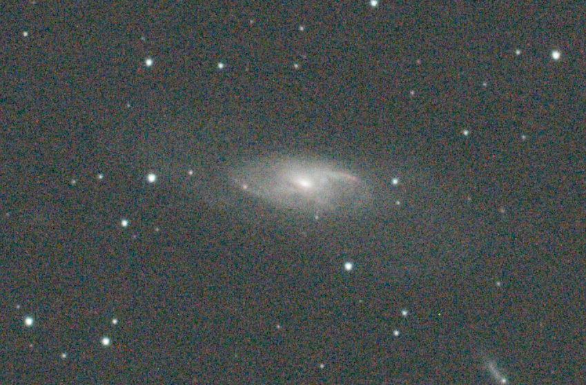

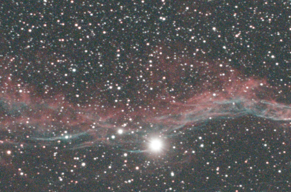

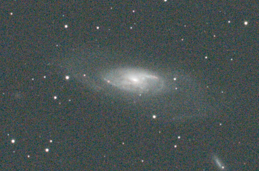

Au urmat apoi testele:
- Refractor William Optics 90mm F/6.2
- Corrector/Reducător TeleVue TRF-2008
- Ultimate 600D
- În PixInsight am aplicat un crop 1:1 din zona centrală
Concluzii:
După cum se vede în toate cele trei teste stelele sunt aproape perfect rotunde. Impresionant dea dreptul.

test1, 300sec neghidate - crop 1:1 M106

test2 600sec neghidate- crop 1:1 - M106

test3 900sec neghidate - crop 1:1 - NGC6960

ce setup frumos!! :)
 Marime fisier:  453.04 kb
 Vizualizat:  de 8537 ori
eu uimit! ;)
 Marime fisier:  522.26 kb

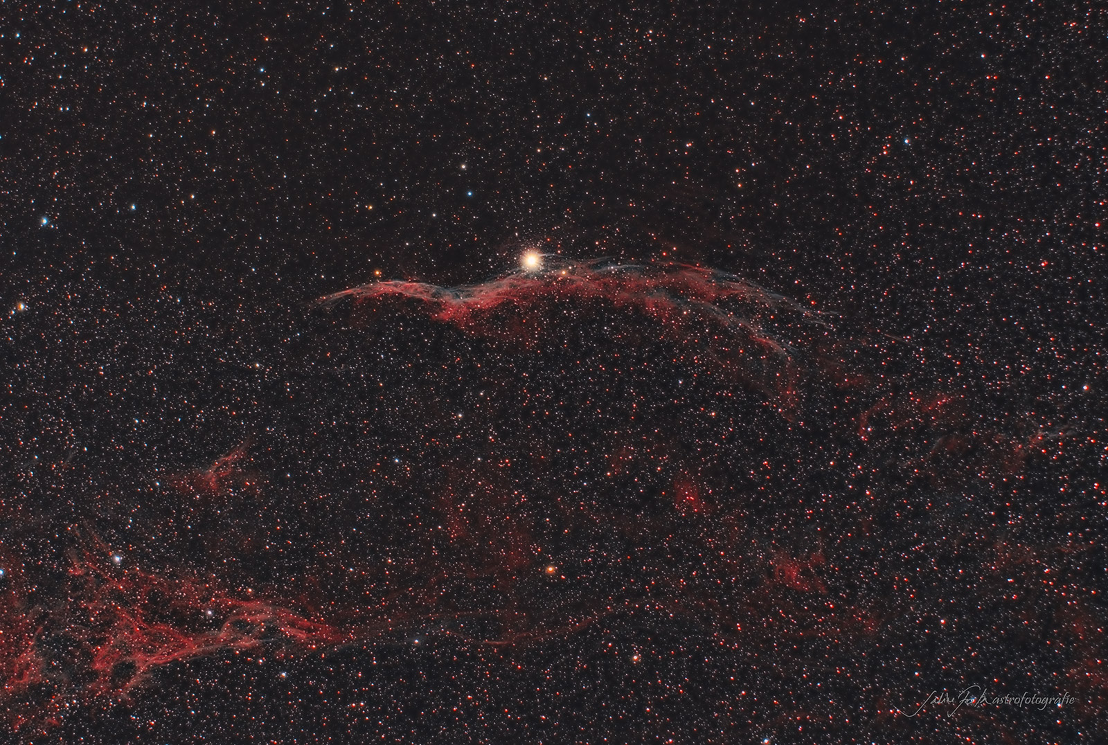

MesajTrimis: 29 Mai 2014 11:55 Download mesaj
Asta am reusit cu aceasta "minune" Smile
Sper ca va place.
Locatie: Plaiul Lisei, Brasov
Data:25.05.2014
Obiect: ngc6960
Expuneri:3x900, ISO800
Montura: 10 Micron 1000HPS
Telescop: Refractor APO William Optics Megrez 90mm f/6.2
TeleVue reducător/corector TRF-2008
Cameră: JTW Ultimate 600Dac, Dt=-30grade, temp controlled +/- 2grade
Ghidaj: neghidate
Filtre: Hutech 2" LPS-v4
Software: Pixinsight 1.8
BackyardEOS
DSS Live
MaximDL
 Marime fisier:  676.86 kb
 Vizualizat:  de 8403 ori
http://sabinfota.ro

Excelent, Sabin! Imi place Veil-ul final.
Felicitari.
Mesaje: 3771
MesajTrimis: 30 Mai 2014 08:23 Download mesaj
Poza frumoasa , normala de camp larg ce se poate face linistit si cu EQ6 cu autoghidare .
Ceva coma se vede la marginile din dreapta poate e cropuit asimetric aparand dreapta netaiata si pare tras spre rosu poate intra ceva poluare luminoasa la expunere asa lunga.
poate iese mai bine cu mai multe poze de 5min decat 3x15min .
in mod sigur iesea mai urat cu 1x45min (cu ghidare probabil chiar si la acesta super montura ).
Mesaje: 2177
MesajTrimis: 30 Mai 2014 08:39 Download mesaj
frumos intr-adevar, dar nu ma pot abtine si eu sa zic ca imaginea asta se poate obtine lejer si cu eq6 autoghidata, iar eq6 e putin peste 1000 eur. iar nu ma pot abtine sa zic ca de banii unui 1000 hps se pot cumpara doua monturi eq8 cu sarcina totala de 100kg.
ce zgomot putin ai la d-slrul acela in cadru de 15min!
