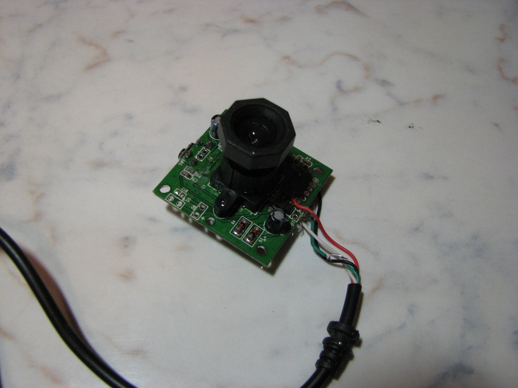

După ceva timp de când am studiat problema s-a ivit ocazia să dotez o lupă binoculară (un fel de microscop pentru electronică de fapt) cu o cameră web cu care să se poată fotografia circuite electronice în detaliu.

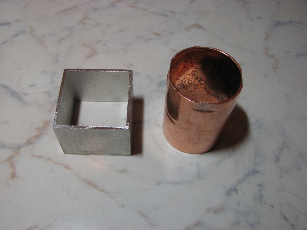

Am dezmembrat o cameră ieftină de 640x480p Vmicro 305 cu senzor CMOS și am confecționat un tub de 38mm dintr-o mufă de instalații cu țeavă de Cu iar carcasa dintr-o bucată de țeavă pătrată de 40mm extrudată din Al. Țeava de Cu va fi cositorită după ce se ajustează la lungime și la diametru, acum este puțin prea mare. Capacul din față l-am făcut din textolit de 3mm în care am dat o gaură centrată de 14mm cât are tubul portobiectiv al camerei, la fel și capacul din spate. Am fost azi la client și am probat camera. Este loc pentru a putea fi focalizată, am putut obține imagine clară însă nu suficient de luminoasă, prismele din sistemul optic fac să se piardă o parte însemnată din lumină, mai multă vine la oculare. Testul l-am făcut fără obiectiv care cuprinde și filtrul IR, presupun că imaginea ar putea fi mai bună cu filtru.
Problema care a apărut este că nu poate fi cuprins același câmp vizibil în oculare ci unul mult mai mic, deși dacă plimb un pic camera ținută în mână, fără tub, se poate baleia un câmp semnificativ mai mare. Tubul lateral unde vine camera și conține prismele nu se poate demonta, din păcate este și murdărie pe una dintre ele.
Oamenii au probat o cameră de supraveghere legată cu un adaptor de captură pe USB cu obiectiv varifocal și au obținut imagine bună dar alb-negru, nu este o cameră color. Înseamnă că s-ar putea monta și afocal camera web? Ce lentile ar trebui să pun ca să obțin un câmp mai mare?
Revin cu imagini ale prototipului.

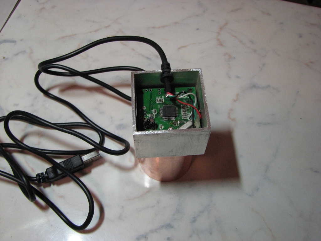

In imagini se poate vedea stadiul actual. Din păcate nu am avut deloc timp să continui lucrul la ea.
Camera web fără carcasă

Carcasa noua si tubul
 Marime fisier:  292.58 kb
 Vizualizat:  de 7881 ori
Camera asamblata provizoriu
 Marime fisier:  316.93 kb

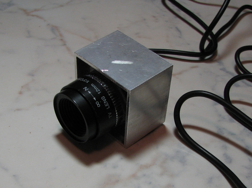

Am făcut tatonări cu diferite lentile și am ajuns la concluzia că un obiectiv de cameră de supraveghere poate fi ceea ce îmi trebuie, este și corectat, nu o lentilă simplă. Așadar am făcut un canal circular în placa de textolit care ține camera și am lipit cu epoxy un inel "C" în care am înșurubat obiectivul. În funcție de rezultatul obținut la fața locului voi putea schimba acest obiectiv cu unul de focală mai lungă sau mai scurtă, mai am și inele de extensie pe care le pot monta până ajung în focus. Am decupat o secțiune din obiectivul original care conține filtrul IR și l-am înfiletat, am scurtat și tubul original al camerei ca să pot apropia mai mult noul obiectiv în caz că va fi nevoie.
Am făcut un test pe monitor la aproximativ 200mm, cam cât ar fi tubul microscopului și sunt mulțumit de rezultat. Urmează testele la microscop și fixarea definitivă apoi finisarea.
Camera asamblată provizoriu.
 Marime fisier:  319.31 kb
 Vizualizat:  de 7665 ori

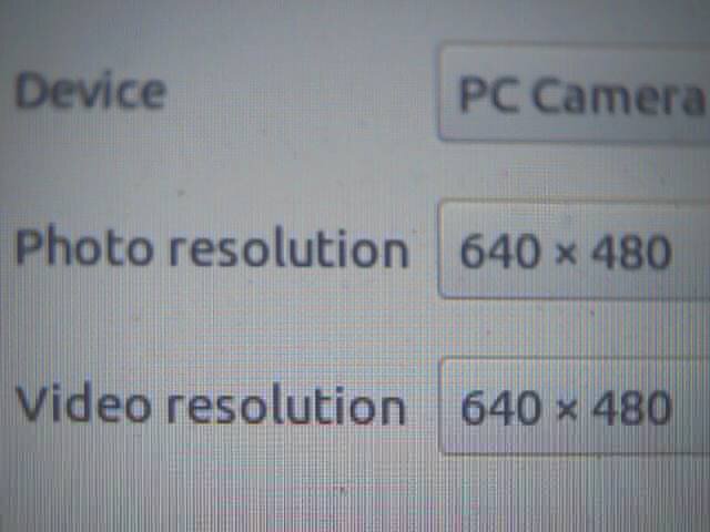

Captură de ecran.
 Marime fisier:  39.11 kb
