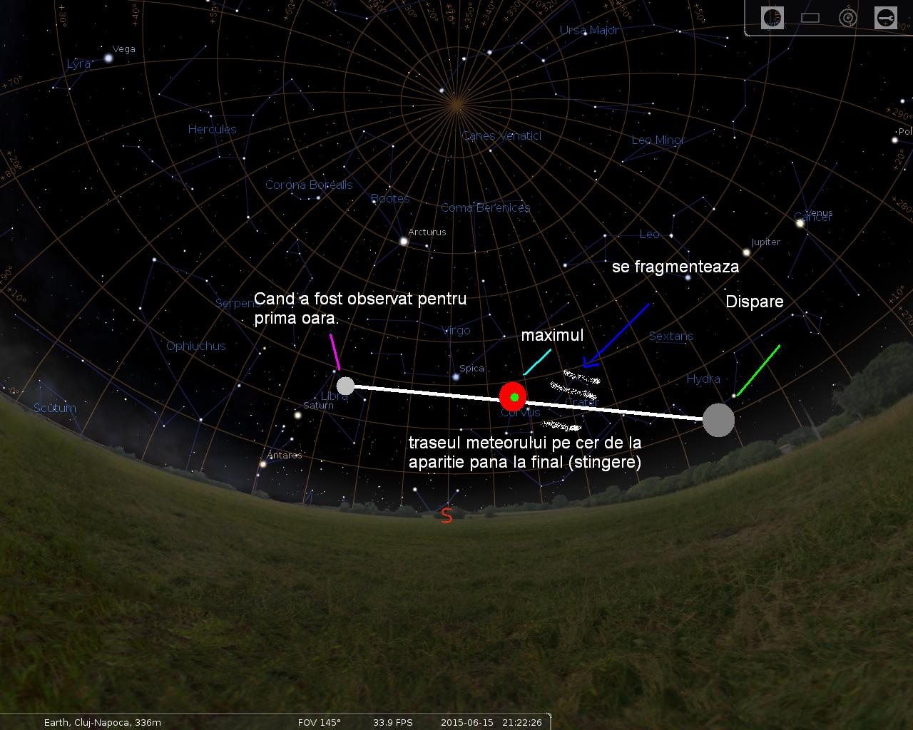

Va multumesc mult pentru ideile legate de metodele observationale, o sa le pun in practica Smile in viitor.
Ora la care s-a intamplat evenimentul nu mai stiu exact, nu m-am uitat pe ceas, presupun ca era deja ora 21 Confused
Oricum magnitudinea la maxim era de aprox -12 estimativ vorbind, terb sa imi amintesc, din pacate nu am notat in jurnal imediat dupa ce am vazut, era acum mai clar si puteam aduna niste date folositoare.
Dar imi amintesc ca in partea sudica era la maxima luminozitate.
Astfel am trasat in Stellarium zona in care a fost observat dar si traseul pana la disparitie cu o linie alba sa vedeti cam cat a parcurs, plus etapele desfasurate.
Evenimentul a durat cam 4- 5 secunde din momentul in care am observat. Nu stiu daca se vedea mai slab anterior daca am apucat sa vad chiar inceputul, dar cum am precizat la inceput se vedea ca Venus, crescand in dimensiune si apoi a devenit alungit si sa fragmentat, zona nucleul a avut o forma rotunda puternic luminata avand o culoare verde mag. in jur de -12.
Totul s-a desfasurat pe neasteptate, din intamplare.

Traiectoria imi pare putin inclinata. Ar fi interesant daca altcineva ar fi vazut din alt loc bolidul.
Poate gresesc dar, dar eu cred din cate am citit si am facut o medie asa... Smile astia putin mai maricei pot deveni vizibili de la peste 90-100km altitudine si devin invizibili chiar si la 30km unde intra in cadere cu viteza mult mai mica. Daca este asa, atunci e posibil ca meteorul sa il fi vazut la inceput, sub unghiul de circa 28 de grade de la cel putin vreo 170km distanta de Tg Mures (cam pe directia Brasov?), iar punctul de stingere de la ~10 grade deasupra orizontului, sa il fi aflat la ~175km distanta de Tg. Mures (posibil pe directia Deva. Explozia sau fragmentarea pare ca a fost cam la sau doar putin peste 60km altitudine unde aia mai mici se sting.

Localitate: Chisinau
MesajTrimis: 23 Iun 2015 14:15 Download mesaj
Titlul subiectului: PARAMETRI
C.Ovidiu a scris:
Eu estimez traseul aproximativ la 20 grade de arc
Inaltimea de asupra orizontului (sudic)
Initial -10 grade
Final -5 grade
Timp- 4,5 sec.
Magnitudine vizuala- -12.
Rog pe D-l Ovidiu sa introduca corective, in caz ca datele de sus sunt eronate, ca autorul observatiei. Pentru ca sa procedam ulterior la calcule.

Calcule exacte cred ca sunt greu de facut doar dintr-o singura observatie, dar din schema facuta eu vad datele pe care le-am folosit ca sa apreciez distanta de ~170 km daca nu mai mult, iar marimea unghiulara a traiectoriei observate este spre 90 de grade. Asta inseamna ca bolidul a fost observat deplasindu-se cam 230-240 km pe traiectorie. Este mai mult decat a fost deplasarea bolidului mult mai stralucitor din 7 ianuarie. De fapt spre deosebire de acela, aici se vede un alt comportament intrucat dupa maximul exploziei fragmentele parcurg inca un drum lung pana sa dispara dara lor luminoasa. Ceea ce nu se observa la cel din 7 ianuarie 2015. Nu m-ar mira ca acesta sa fi fost un corp pitros dens si/sau cu continut de fier.

Titlul subiectului: Cum sa calculam inaltimea bolidului?
Folositi formula:
h= vt/A
unde v - este viteza metorului
t-timpul zborului (in cazul nostru 4,5 sec)
A - unghiul (in cazul nostru -20 de grade dupa estimarile autorului observatiei, si 90 grade dupa pcris).
Pentru viteza bolidului (meteoroidului) va trebui sa facem careva estimari si speculatii. Nu stiu de ce in ultimul timp dau prefereinta naturii asteroidice a memeorialor, desi, pot pretinde si "cometaristii", dar si cei, care cred, ca anumite fragmente din Inelele Saturnului ar putea ajunge pe Pamant sub forma de meteoroizi. Sunt persoane inclunate sa creada, ca chiar fragmente din Luna sau din Marte pot ajunge la Terra.
Si atunci trebuie sa mai stim inca o fromula, care rezulta din teoria gravitatiei Newtoniene. Sa admitem, ca meteoroidul s-a rupt din braul de asteroizi. Viteza medie ar fi cea pe care i-ar fi conferit-o miscarea pe orbita circulara in jurul Soarelui. Adica vom considera, ca meteoroidul, fiind un fragment din asteroid va avea viteza de
v=Sqrt(GM/r),
unde G- este constanta gravitationala= 6,67 10^-11 Nm^2/kg^2, sau constanta Cavendish
Masa Soarelui= 2 10^30 kg.
r- raza orbitei de unde provine meteoroidul- obiect de speculatie, precum am spus mai sus.
In cazul nostru viteze de 14-18 km/s= 50400-64800 km/h sunt tipice pentru meteoroizi- fragmente din planetele mici din centura principala de asteroizi cu orbite intre 2,7-4,5 UA.
In cazul inelelor lui Saturn - vitezele ar fi mai mici.
Vom neglija anumite devieri de rezultate de la scattering-ul fragmentelor de asteroizi, si vom considera ca in spatiul interplanetar meteoroidul se misca fara franare.
Eu am facut acasa un calcul pentru un drum de 80 de grade (ca problema) si am obtinut
h= 59-46 km.
Din observatiile mele personale: am vazut si eu meteori, foarte stralucitori, nu chiar de -12, dar peste -4, cred ca de magnitudini -5, -6, nu am vazut vre-o data treiectorii care depasesc limitele de 15-40 grade de arc.
Astfel, marimea de 80 de grade este mult rpea mare.
Cred ca daca vom lua media dintre doua cifra autorului observatiei si a D-lui care a scris:
pcris a scris:
, adica 55 grade va fi bine. Si vom obtine
h= (14-18)x10^3x 4,5x180/55x3,14= (61-84) km.

1. Dl. Alex Gaina, eu vad pe Stellarium, asa cum a desenat dl. Ovidiu, punctul de inceput la 27-28 grade inaltime iar punctul de sfarsit la 10 grade, si nu 10 si 5 grade... iar traseul meteorului intins pe ceva mai mult de 80 de grade! Nu 20 de grade!...
2. Formula h= vt/A reprezinta, inteleg distanta parcursa corespunzatoare unui grad pe traiectorie?
