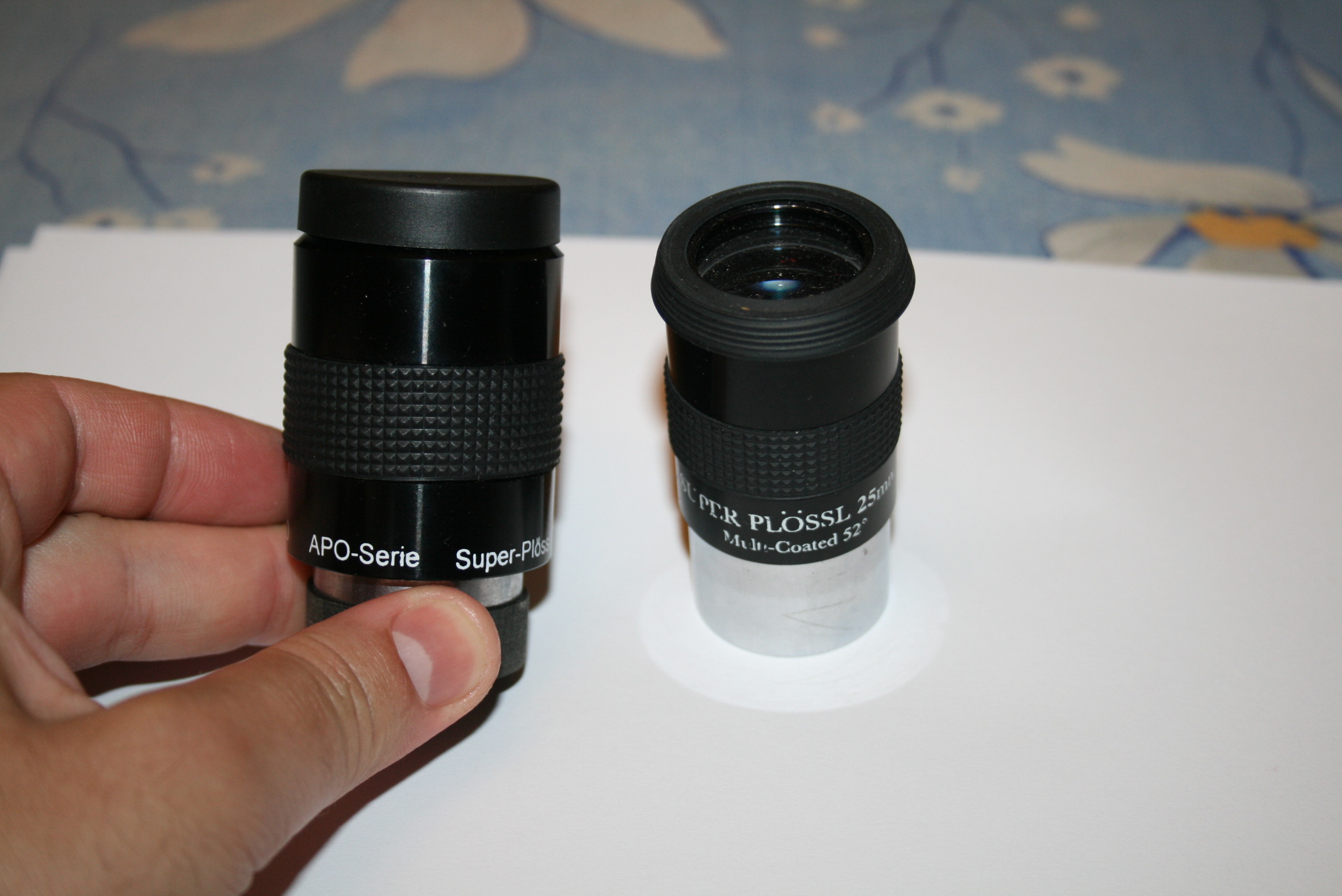

Atasez mai jos doua fotografii cu ocularele mele pentru DSO ( Deep-sky) :
 Marime fisier:  685.07 kb
 Vizualizat:  de 4064 ori
crash25
