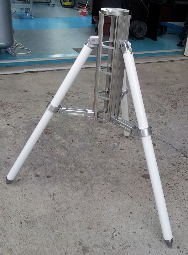

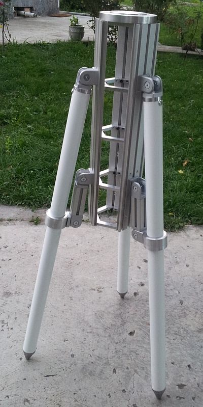

Am imprumutat unui prieten un tripod de EQ5 , si am intrat in panica ... trebuia sa-mi
fac altul ...repede . Mi-a luat vreo 8 ore de lucru , materiale aveam prin atelier , asa ca asta
mi-a iesit . M-am suit pe el ( am vreo 80 de kile ) , si sta teapan . Cred ca o sa duca o
montura de vreo 10-15kile + contragreutati + un instrument de minim 10 kile .

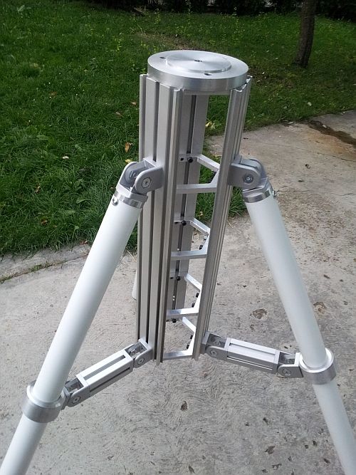

Totuși, cât cântărește noua jucărie? 20Kg? Chestia din mijloc și brațele interioare sunt iarăși overkill, ca la primul. Îmi plac și mie sculele industriale dar... am dublă discopatie. Twisted Evil

Multumesc ...
O sa-l cantaresc ... dar nu cred ca depaseste 15 kile .
Picioarele sunt din teava de aluminiu ( 50mm diametrul exterior , perete 2mm ) , pilonul central
hexagonal este si ala destul de usor ... este adevarat ca puteam sa folosesc niste brate interioare mai
mititele , dar asta aveam prin atelier ...
Mai grele sunt terminatiile conice de la picioare ...le-am facut din otel , sa nu se flescaie repede ...
Mai mult ma enerveaza ca nu pot sa-l colapsez mai mult ... in ideea sa ocupe cat mai putin loc ...
dar o sa mai gandesc nitel ...poate i-mi vine vreo idee mai creata ...
Mesaje: 9955
MesajTrimis: 23 Iul 2015 11:12 Download mesaj
Poți face un butuc central mai mic, doar cât să prinzi balamalele pentru picioare. În jos mergi cu o țeavă simplă până la un triunghi mic de care poți prinde păianjenul central făcut din țevi mai subțiri, la fel și balamalele lor, ele au doar rol de stabilizare și eliminarea vibrațiilor, nu suportă nicio greutate, aceasta fiind descărcată pe picioarele propriu-zise. O să ajungi la jumătate din greutatea actuală, cred eu.

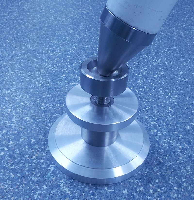

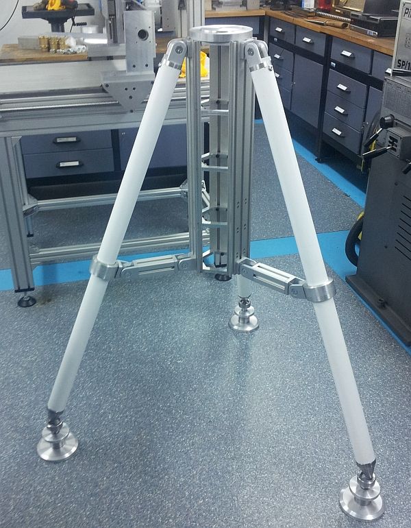

Am mai crosetat ceva ... un set de jack-lift-uri pentru tripod , inspirate dupa cele de la EQ8
........si urmatorul proiect ... Avalon T-Pod tripod ....
